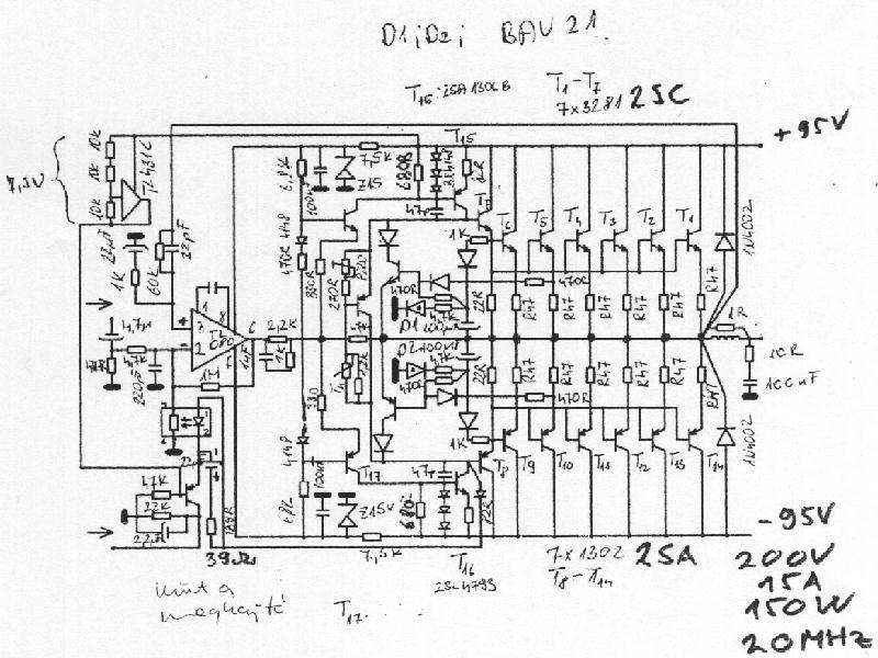

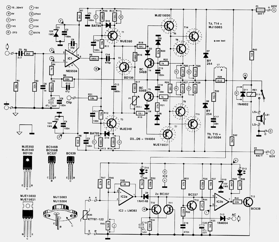

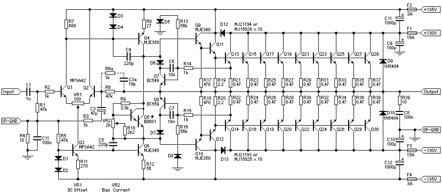

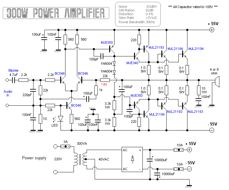

(#) blasz hozzászólása Júl 14, 2013 /
Sziasztok tudnátok véleményezni ezt a 2db kapcsolást?Főleg a meghajtása érdekelne hogy miért ilyen?Nem a wattok a lényegek,bár az egyik az brutál.
Köszönöm

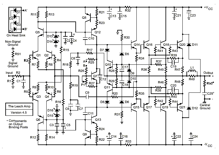

(#) Ge Lee válasza blasz hozzászólására (») Júl 14, 2013 / 1
A PA300-at sokat megépítették, megcsinálható nagyobb teljesítményre is. A képen szereplő 600W-os rajzot is megépítették már (ha nem is itt a fórumon), az is jó, persze le kell ellenőrizni hogy nem vétettek-e hibát a rajzban. A Leach amp-nak külön oldala van, sokan megépítették, az is megépíthető nagyobbra. A Phase Linear pedig gyári végfok, az szintén tuningolható.
Azért én inkább meghirdetném azokat a tranyókat, ilyet manapság már nem érdemes építeni. Ha ekkora teljesítményre van szükséged, a pwm végfokkal többre mész.
A két kapcsolás gyakorlatilag ugyanaz, felejtős.
(#) blasz válasza Ge Lee hozzászólására (») Júl 14, 2013 /
Köszönöm,de irtam nem a wattok a lényeg,csak maga a kapcsolás véleményezése lenne,a meghajtás része .Az építés öröme meg feledteti egy ideig a költségeket.A végtranyók szemtelen összegért kerültek hozzám igy nem sajnálom.
A rajzokat köszönöm,de miért is felejtős?
A hangja miatt, meg amiatt, hogy áramkorlátban (már ha benne van) hajlamos tönkretenni a feszültségerősítő fokozatot is. Amiket csatoltam mind jobb annál, minden tekintetben. Csak azt nem értem miért kérsz rajzokat, ha azt akarod megépíteni.
Nem,nem akarom azt megépíteni csak a véleményre lennék kiváncsi,a jó bevált rajzokat pedig szivesen fogadom,föleg ha van tapasztalat,az a fontos,meg lay.
(#) reloop válasza blasz hozzászólására (») Júl 14, 2013 /
Szia! A két nagyjelű erősítő között mindössze az áramgenerátorokban van lényegi különbség. A kondenzátoros egyszerűbb, de ki van téve a kondenzátor öregedésének.
Mindkét megoldás linearitása gyenge, jelváltozási képessége (slew rate) alacsony. Szubládához ajánlanám jó szívvel.
(#) blasz válasza reloop hozzászólására (») Júl 14, 2013 /
Köszönöm,tényleg csak puszta kíváncsiság miatt kérdeztem.

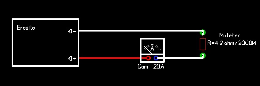

(#) voodoo válasza Koncsar hozzászólására (») Júl 14, 2013 /
Kérhetnék még egy mérést, ha nem vagyok túl mohó?
Ugyan ezt csak a műteher és a hsz. kimenet közé tégy egy multimétert 10A vagy inkább 20A-es állásmódban. Kiváncsi vagyok mennyit pumpál?

(#) Koncsar válasza voodoo hozzászólására (») Júl 14, 2013 /
Igen kérhetsz, de mégegyszer írd le légyszives. A végfokról a műteher felé menő hangszóró vezetéken mérjek egy AC áramot? Erre gondolsz.? Lakatfogóval jó lesz, vagy hozzak be egy másik műszert? Drótosat?

(#) reloop válasza blasz hozzászólására (») Júl 14, 2013 / 1
A hídkapcsolást akkor alkalmazzuk, ha nagyobb amplitúdót szeretnénk elérni mint a mit a tápegységünk feszültsége biztosít. Az egyéb előnyöket és hátrányokat ebben a témában beszéltük meg egy hete, lapozz vissza!
Lerajzolom.
Így gondoltam.
