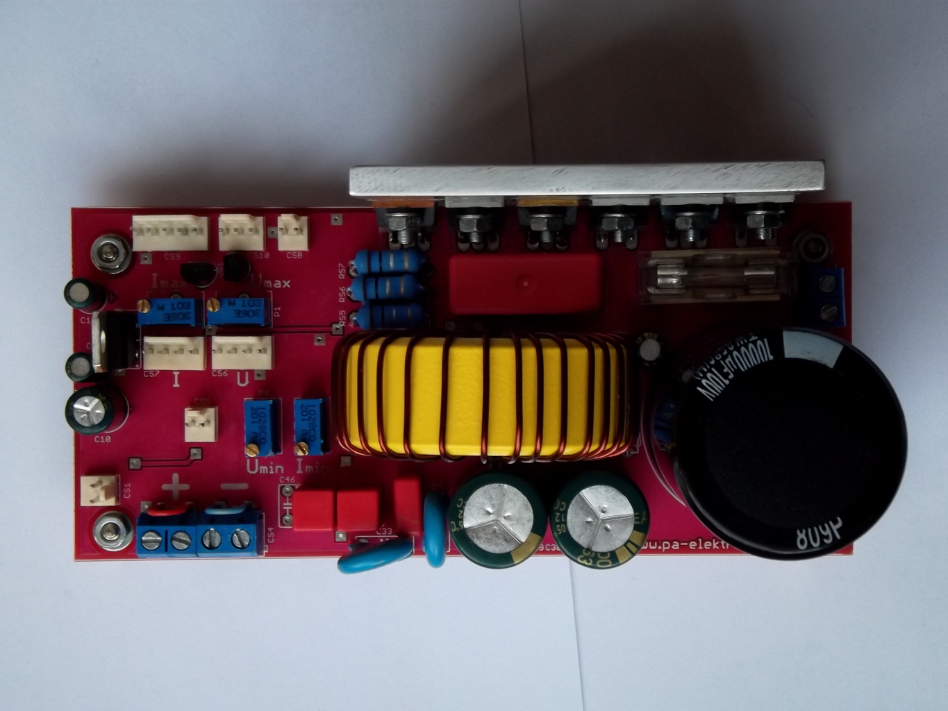

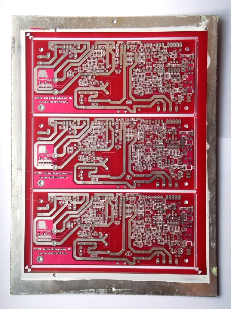

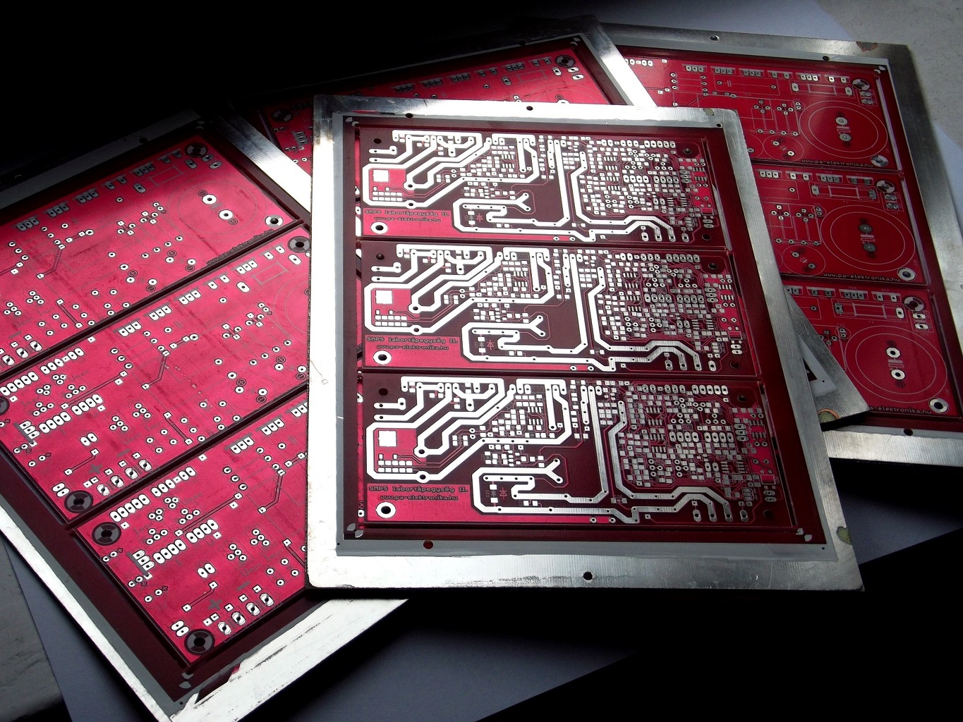

Még nincs teljesen kész mert hiányzik róla egy fóliakondi és még le kell majd egyszer mosnom róla a gyantát, de végülis szinte alig észrevehető lesz majd a különbség. Szóval nem bírtam magammal és meg kell mutatnom, ez immáron nem prototípus, hanem végre a kész labortápegységem!
Persze majd készítek ezeknél sokkal szebb fotókat is, de egyenlőre gyorsban csak ennyire futotta:

Tökéletes kivitelezés, ez az ami nem hobbi szint. Elismerés és gratuláció.

Gratula a tapegyseghez , nem ertem hogy miert smd technologiaval keszult - sorozatgyartasra kerul esetleg ... vagy minnel kisebb meret es suly miatt mondjuk az urkutatasba kerul felhasznallasra...?

Erre most itt nem térnék ki, rengeteg előnye van az SMD-nek. Én már olyannyira hozzászoktam hogy nekem az a furcsa hogyha furatszerelt alkatrészeket látok. Konkrétan a kérdésedre válaszolva itt leginkább a méret volt az oka az SMD-nek. Másodsorban a könnyebb szerelhetőség, harmadsorban SMPS szempontok.

Ez nagyon szép lett! Az elrendezésen is látni, hogy mi miért került oda, ahova.
Paraméterek?
TAKLACO: kisebb, olcsóbb, nem kell fúrkálni.

0-50V, 0-10A, passzív hűtéssel. Előszabályozó, feszültségvezérelt szabályozókörök, elektronikus DC BE/KI kapcsoló, rövidzárvédelem, túlfeszültségvédelem, fordított polaritás-védelem, és a panelmérőim közvetlen meghajtása.

Kicsit irigyellek. Tőlem messzi áll sajnos a kapcsolóüzemű technika, de majd én is akarok vele foglalkozni. A bemenetére mekkora fesz megy? Vagy ez komplett, tehát 230VAC megy a bemenetre?

Tőlem is messze áll, ezért az előszabályozó Skori találmánya. Az áramkör bemenetére kb 60V AC megy, sima 50Hz-es trafóról.

Gratulálok a tápegységhez! Meg tudod mondani, hogy az előszabályzó fojtótekercse milyen vastag huzallal van tekerve? A műszer csatlakozásnál mekkora feszültség van kivezetve? A feszültségvezérlésnek mekkora a vezérlési tartománya?

1,2mm vastag a huzal, a műszer csatlakozásánál tisztán az Uki van kivezetve (tehát 0-50V), a feszültség-vezérlés 2,5V-os referenciaforrásokból dolgozik de van utána egy határolási osztó ami nem tudom most fejből pontosan de kb 1,8-2,2V-ot ad Ukimax és Ikimax esetén.

Rosszul látod. A nyákterv nagyon-nagyon alaposan át van gondolva.
Azért tettem egyébként sodrott rézhuzalt mert ezt találtam.

Csodaszép!

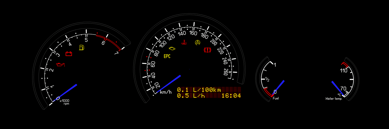

Ford escort műszerfalat szeretnék építeni, (most még újabbat) de először csak a tervrajz van meg, hogyan is fog kinézni. Megnéznétek? Lay-be csináltam, de itt egy fotó róla. A króm karikagyűrű az OBI-ban kapható konyhai olajszűrőből fog készülni. A Board computer-t még egyenlőre nem tudom ki fogja megtervezni, ez majd később kiderül. Lényeg, hogy egy piros 2x16-os LCD lesz benne, fehér számlapokkal (VW stílusban) kék mutatókkal (UV led megvilágítás)
Ezt már NYÁK lapra fogom lamináltatini. Ha kész természetesen arról is csinálok képet.

Le a kalappal, minden elismerésem.
Hol gyártattad le a panelt? (Marás, festés, lakkozás.)
