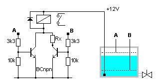

(#) zoli200 hozzászólása Júl 15, 2013 /
Hali,nem tud valaki valami popon egyszerű elektronikát ehelyett,a tágulási tartályba szeretném építeni,ha elpárolog a víz akkor jelezzen egy led,és ha rátöltök eléri a szintet kialudjon.
http://webaruhaz.permanent.hu/termek/velleman-10-kitek-100-hazi_alk...it-465
(#) orcika70 válasza zoli200 hozzászólására (») Júl 15, 2013 / 1
Bővebben: Link - Bővebben: Link - Bővebben: Link
A hozzászólás módosítva: Júl 16, 2013
(#) zoli200 válasza orcika70 hozzászólására (») Júl 16, 2013 /
Köszi,de a második link halott,sajna :S
(#) zoli200 válasza (Felhasználó 13571) hozzászólására (») Júl 16, 2013 /
Köszi.
