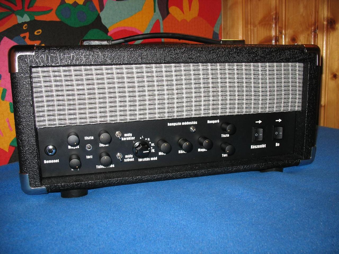

Nem vagyok elszállva magamtól. A hozzászólásaid minősítenek. Ebben a topicban a képek között megtalálhatod a munkáimat, Mezei feliratú dolgok. Szép napot! Zs
Csöves fej, NOS EL34PP, tung-sol előcsövekkel. Saját ötlet alapján. Fej 1-2-3 kép.
Hozzá tartozó láda, 4db 12" -os Celestion Vintage30 hangszóróval. Össz érzékenység 100dB/W/m felett. ProTone logó Mesteremtől van, tiszteletből tettem fel! Fej+láda 1-2 kép. Hibrid fej, 2db tung-sol 12ax7 és lm3886 végfokozattal. Saját ötlet alapján. Hibrid 1-2 kép.
Teljesen félvezetős fej, saját ötlet alapján. Ffej 1-2-3-4 kép.
Ezek az utóbbi 2 év komolyabb munkái, sajnos a sok munkám mellett tavaly nem jutott rá elég idő, így véglegesen nem készült el semmi, félben kb 3 fej van. Most is készül egy félvezetős, kimenő transzformátorral, olyan koncepcióval ,amit még nem láttam máshol. Saját ötlet alapján...nálam ezt jelenti a saját ötlet, nem legózok, nem másolok ,igyekszek egyedit csinálni. Minden sasszé CNC-n készült, a sasszék porfestve vagy galvanizálva lettek. A transzformátorok -amennyiben kimenők - prémium minőségű Vaasner vason vannak, a hálózati egy fokkal alacsonyabb minőség, oda kár ilyen jó anyag. Természetesen mindenütt túlméretezve. A kis félvezetős pl 10-15W ot tud 16 ohmon. A transzformátor mérete magáért beszél szerintem. Az előlapok is CNC-n készültek gravírozással, majd így lettek felragasztva a sasszéra. Az alkatrészek minősége szerintem sehol nem kifogásolható, semmi újrahasznosítás vagy gányolás. Transzformátorokat Mesterem tekercselte minőségi munkával. Remélem kielégítettem a kíváncsiságod. Ha nem, van még a 11 évnyi termésből, csak lusta vagyok - meg szerintem nem is fogok - fotózni...Biztos amúgy azért olyan nagy az arcom ,mert megmagyaráztam fizikailag a dolgot, nem elégedtem meg annyival: "ha nem ráz meg ,akkor rá lehet kötni a végfokra" dologgal. Ha ez sértett, kérlek bocsáss meg nekem. De ,ha ettől el vagyok szállva magamtól, mert értek hozzá valamilyen minimális szinten, akkor legyen: el vagyok szállva magamtól! Erősáramú elektrotechnikus és villamosmérnök vagyok, minimális szinten szakma beli. A csatoló trafót is amúgy valaminek illene hajtania, mert Mohm primer impedanciát előállítani nem egyszerű dolog (tone stack után kénytelen nagy impedanciával terhelni a hangszín kört, hogy ne terheljen be neki - lásd feljebb). De ezt is biztos tudod és én vagyok megint elszállva magamtól...Tisztelettel: Mezei Zsolt A hozzászólás módosítva: Jún 27, 2013
