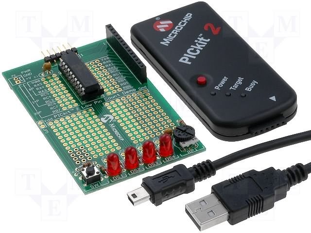

(#) Sicka hozzászólása Júl 21, 2013 /
nagyon kezdő vagyok tehát remélem jó helyen járok...
arról lenne szó , hogy az alap futófényes programban mivel tudom szabályozni a gyorsaságot? nem potméterre gondolok hanem a programon belül hogy pl kigyullad az első led vár tegyük fel 10-15 másodpercet aztán kigyullad a második led ismét vár 10-15 másodpercet aztán a harmadik és így tovább vagy hogy tudnék ilyen sorrendes témát csinálni???
vagy a közlekedési lámpához hasonlóan...
ilyen sorrend szerű beállítást szeretnék idő beállítással nagyjából ahogy leírtam 10-15 másodperc vagy esetleg több kihagyással világítanak a ledek
(#) nedudgi válasza Sicka hozzászólására (») Júl 21, 2013 /
Hol lehet utána nézni annak a programnak, amit említettél? Milyen típusú PIC-et akarsz programozni, milyen programozód van hozzá?
(#) Sicka válasza nedudgi hozzászólására (») Júl 21, 2013 /
PICkit 2 starter kit-em van 16F690-es PIC-el
a Program egy sima futófényes mondhatni alap program és azt szeretném, hogy futófényhez hasonlóan csak lassan a panelon 4 led található és balról jobbra mondjuk kivillan az első led vár valamennyi időt ezután kialszik az első led aztán másidok led villanna fel vár ez is valamennyi időt ezután alszik csak ki jön a harmadik led vár valamennyit kialszik negyedik led
és így folyamatosan folytatódna a ciklus....
Ez a program...
  1. #include <p16F690.inc>
  2.      __config (_INTRC_OSC_NOCLKOUT & _WDT_OFF & _PWRTE_OFF & _MCLRE_OFF & _CP_OFF & _BOR_OFF & _IESO_OFF & _FCMEN_OFF)
  3.
  4.      cblock 0x20
  5. Delay1              ; Assign an address to label Delay1
  6. Delay2
  7. Display             ; define a variable to hold the diplay
  8.      endc
  9.
  10.      org 0
  11. Start:
  12.      bsf       STATUS,RP0          ; select Register Page 1
  13.      clrf      TRISC               ; make IO PortC all output
  14.      bcf       STATUS,RP0          ; back to Register Page 0
  15.      movlw     0x08
  16.      movwf     Display
  17. MainLoop:
  18.      movf      Display,w           ; Copy the display to the LEDs
  19.      movwf     PORTC
  20. OndelayLoop:
  21.      decfsz    Delay1,f            ; Waste time.
  22.      goto      OndelayLoop         ; The Inner loop takes 3 instructions per loop * 256 loopss = 768 instructions
  23.      decfsz    Delay2,f            ; The outer loop takes and additional 3 instructions per lap * 256 loops
  24.      goto      OndelayLoop         ; (768+3) * 256 = 197376 instructions / 1M instructions per second = 0.197 sec.
  25.                                    ; call it a two-tenths of a second.
  26.
  27.      bcf       STATUS,C            ; ensure the carry bit is clear
  28.      rrf       Display,f
  29.      btfsc     STATUS,C            ; Did the bit rotate into the carry?
  30.      bsf       Display,3           ; yes, put it into bit 3.
  31.      goto      MainLoop
  32.      end
A hozzászólás módosítva: Júl 21, 2013
