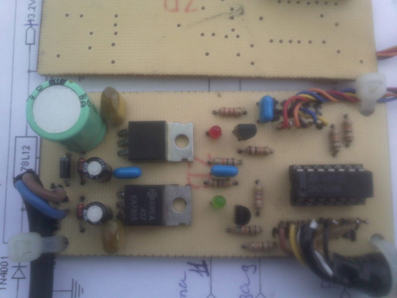

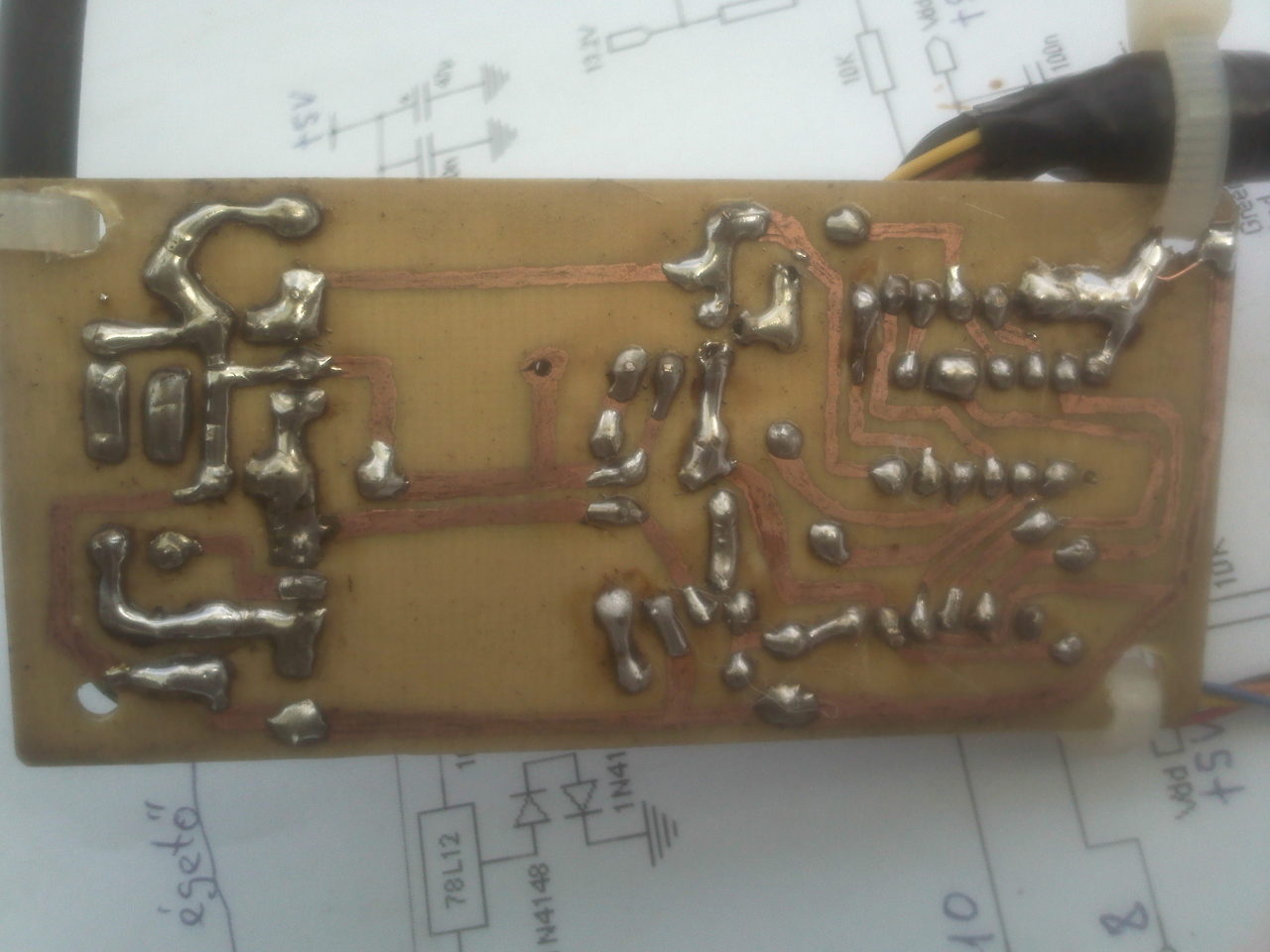

(#) soos csaba hozzászólása Júl 14, 2013 /
Sziasztok, meg építettem EZT a kapcsolást, de valamiért nem akarja fel programozni a PIC-et próbából egy PIC16F628A típusúval próbálkoztam, egy LED futófénynek a programját akartam bele égetni a PIC-be, és a program ki is írja hogy a be töltés sikerült, mikor meg ki próbálom nem működik, holott a WILLEM programozómmal ha ugyan ezt a programot be töltöm ugyan ebbe a PIC-be akkor a futófény működik!. A panelen a zöld led egyfolytában világit, ha meg le kapcsolom a soros portról a csatlakozót, akkor a piros led is világítani kezd, szerintetek hol van a hiba?. Van a rajzon egy pár jelzés amit nem értek, és jó volna ha valaki el magyarázná nekem hogy mit is jelentenek. A rajzon mit jelent az LVP jelzés azt hova kell kötni?, akkor ott vannak a Pin4(D2), Pin5(D3), Pin3(D1), Pin10(S6 vagy S8-nem tudom ki olvasni), Pin2(D0). A zárójelben lévő betűk és számok mit jelentenek?. A panelt muszáj volt kézzel meg rajzoljam, mert a lézer nyomtatom sajnos nem működik.

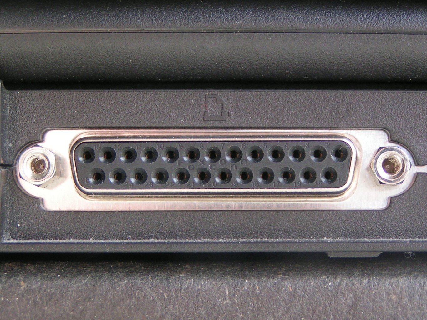

(#) soos csaba válasza brato hozzászólására (») Júl 15, 2013 /
Szia bocsánat igazad van!, Párhuzamos portra kötöttem, ahogy a képen is látszik ilyen van az én gépemen is!. Mi lehet a gond akkor hogy nem működik az égető?.

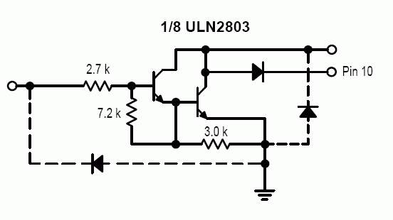

Urak egy kis segítséget kérnék!
Készítettem egy modellvasúti fényjelzőt ami PIC alapú (PACO) és a LED-ek meghajtását egy ULN2803A végzi, természetesen ellenálláson keresztül, ami jelen esetben 330R!
Na most ennek a meghajtónak a kimenetére a szabad jelzésekkel egy lábra szeretnék egy 167R-es 5V-os relét is rákötni. Ennek a relének 30mA az áramfelvétele.
Megtehetem-e, hogy a LED-ek ellenállása előtt kiveszem ezt a vezérlőjelet és rákötöm a relére,
minden további tranzisztor vagy egyéb egység nélkül?
Mire kell figyelnem ezzel kapcsolatban? Azt tudom, hogy a relé lábai közé egy védődiódát kell kapcsolni. Van-e még valami szabály, amire figyelnem kell?
Köszönöm szépen.
(#) zenetom válasza gaspar_zsolt hozzászólására (») Júl 15, 2013 /
Elvileg jó lesz, viszont az ULN kimenetén esik kb. 0.5-0.6V (tehát a relé csak kb. 4.4V-ot kap!). Meg kell nézni, hogy mennyire stabilan húz be így a relé.
Ha a "COM" lábat bekötöd az 5V-ra, akkor elvileg nem kell a reléhez külső dióda, mert ahogy a rajzon is látni, benne van egy dióda az IC-ben (a "Pin10" felé néz).
A hozzászólás módosítva: Júl 15, 2013

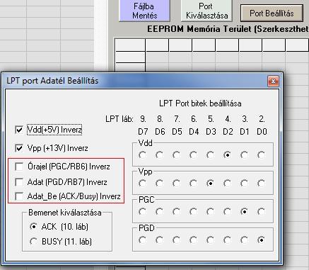

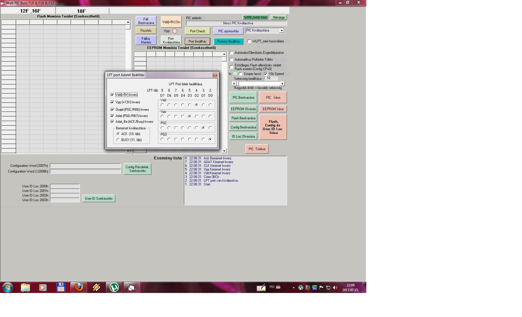

(#) foxi63 válasza soos csaba hozzászólására (») Júl 15, 2013 /
A konfigurációt is el kell végezni.:
(Hardware Settings)
1. nomál vdd
2.normal vpp
3. invert clock
4. invert data out
5. invert data input
Még azt is, hogy a párhuzamos porton melyik láb adja ki az adott jelet, és hova...

(#) gaspar_zsolt válasza zenetom hozzászólására (») Júl 15, 2013 /
Szia zenetom,
az adatlap szerint:
„Must operate voltage 75% max. of rated voltage”
Ez pedig 5VDC esetén 3.75VDC tehát akkor nyertem!
Igen a dióda ott van, de mintha olvastam volna valahol korábban, hogy ne erőltesse az ember fia, ezt inkább legyen egy külső dióda. Ez megtévesztett, bár akkor sem értettem mi a baj ezzel a belsővel!

(#) soos csaba válasza foxi63 hozzászólására (») Júl 15, 2013 /
Szia, ezekre a beállításokra gondoltál, amik a képen is láthatok?.
igen.

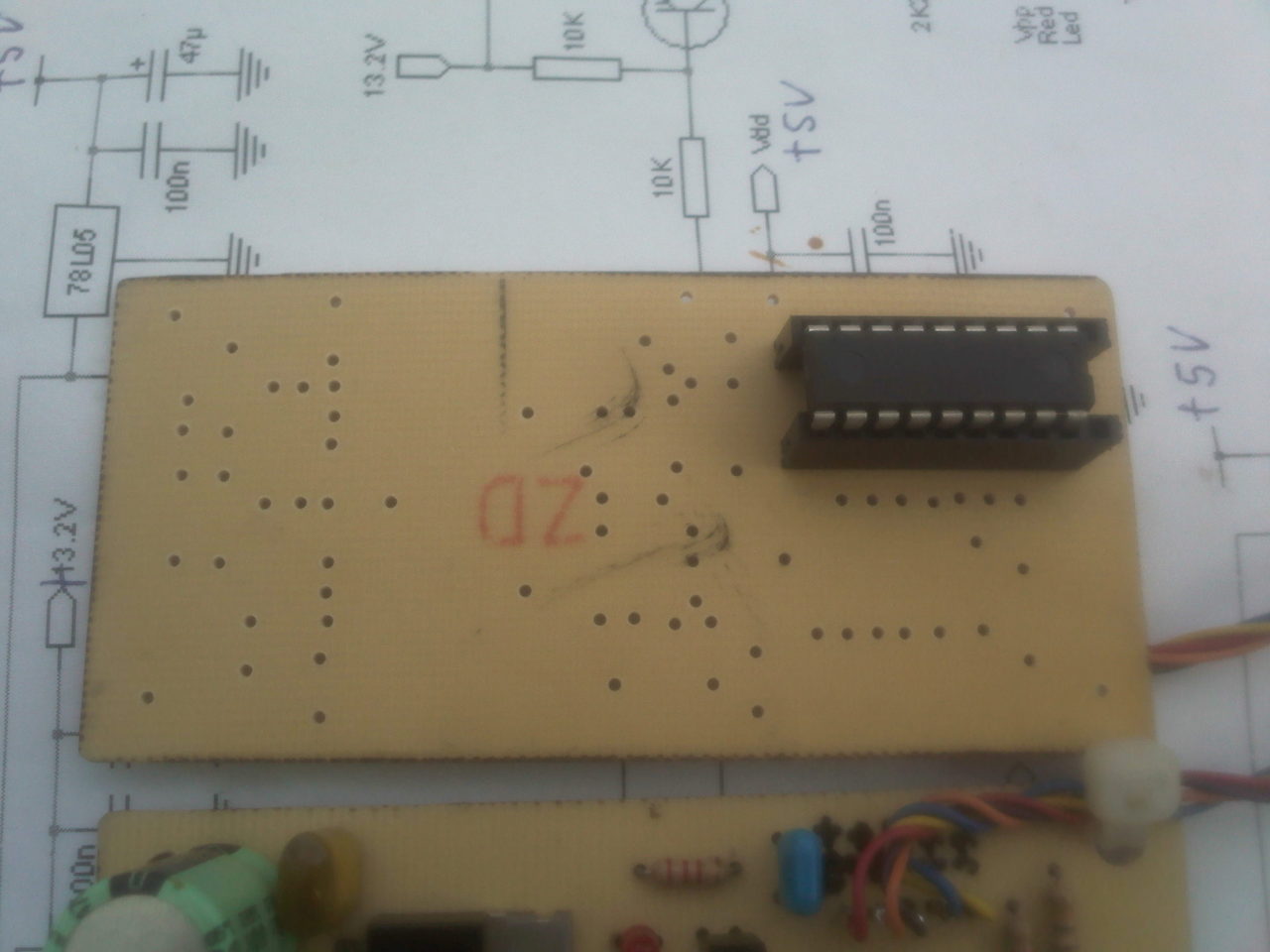

(#) soos csaba hozzászólása Júl 15, 2013 /
Sziasztok!, észre vette már valaki hogy EZ a kapcsolás egyáltalán nem egyezik meg a panel tervel!?. Valószínűleg ezért nem működik ez az égető!. Figyeljétek meg alaposan a rajzot, és a panel tervet, mert nem a rajzhoz illeszkedik az biztos!.
(#) pjg válasza soos csaba hozzászólására (») Júl 15, 2013 /
Ha ezt a nyákot megcsinálod és beülteted, működni fog.
(#) soos csaba válasza pjg hozzászólására (») Júl 15, 2013 /
Szia, meg is csináltam, de nem egyezik a rajzzal, ennek a panel tervnek melyik akkor a rajza, mert hogy EZ nem az biztos!.
Már régen csináltam, de mindjárt körülnézek.
Oké várom.

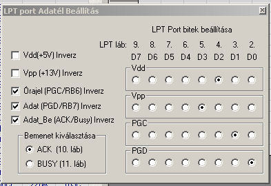

Erről a rajzról készült. Hol látsz eltérést?
Az első képen az én égetőm beállítása Watt programjában.
A másik képen a 7406 esetén.
Szóval hogy értsd, figyeld meg a panel tervet, és a rajzot, nem egyeznek!. Nem a programmal van bajom!.
Késő van. Egész nap festettem (lakást). Reggel friss fejjel megnézem.
Oké, nézd már át légy szíves, mert nem jól van az egész. Köszönöm!
