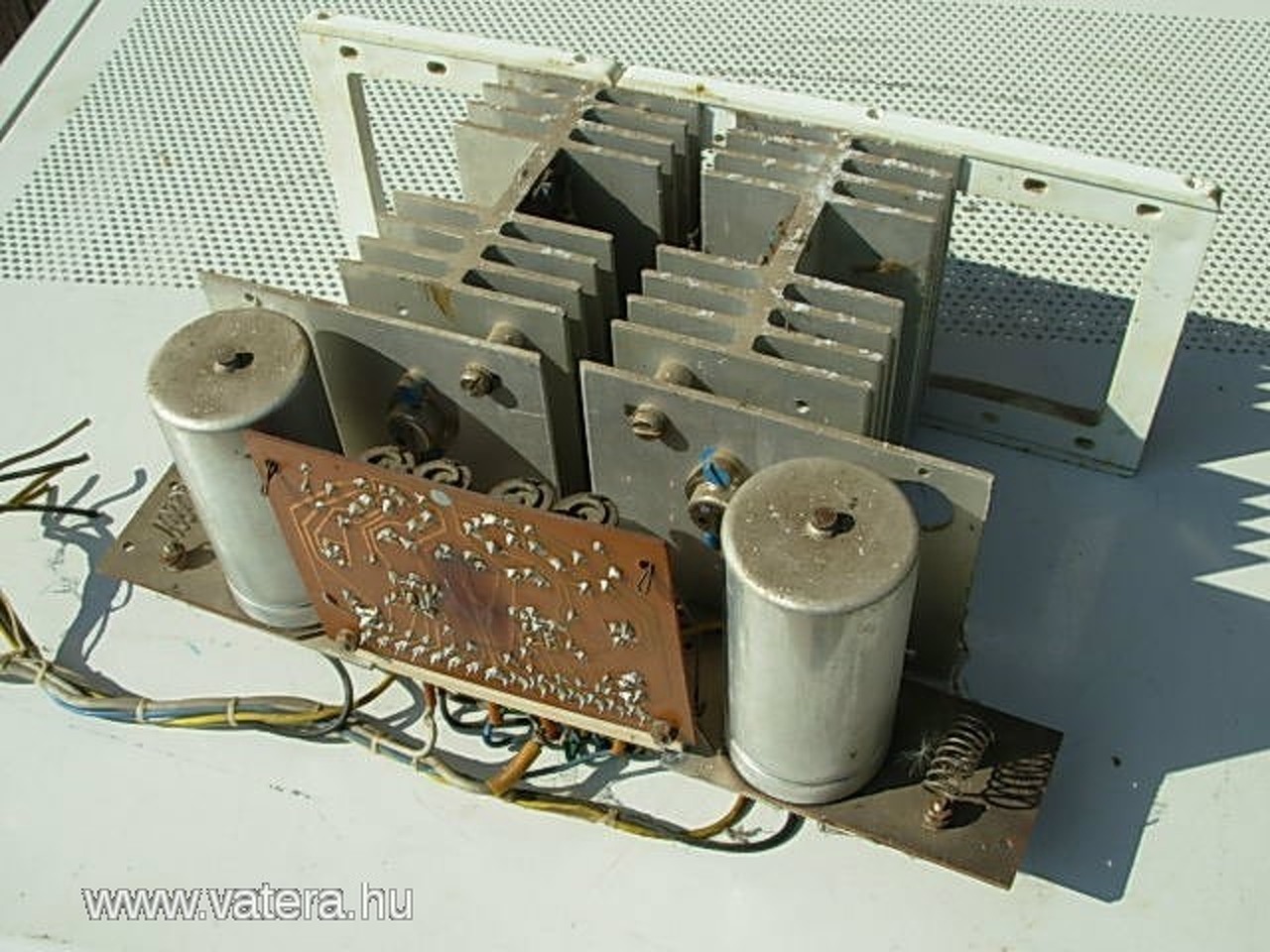

Űdv segitségeteket szeretném kérni. Adott egy vermona regent 300 N Tipusu. gitár erösitö . Aminek nincs meg az elsö paneljei . csak a trafo + végfokok Edig rendben. Itt a bibi . nemtudom anélkűl elinditani hogy szóljón!. Trafó összekötve. A végfokkal !. Meleg jel kábelen nem bug semmi . 2 kábel log ki a végböl. a Jel amire kellene kötni az elö erösitöt. + 2 db, kábel . ami Sárga szinű.-és piros .- Na most Ha ezeket megérintem a 2kábelt van rajtuk. Meleg jel . de halk!. nemtudommitcsináljak vele hogy elinduljon, a végfok. valaki segitene ? kössz elöreis.. Kapcsolásirajzon nem tudtam eligazodni.
nem azeredetikép .az enyém monó! de ugyan ugynézk.!i |
