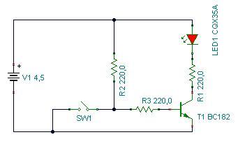

(#) enree hozzászólása Júl 22, 2013 /
Sziasztok! Ebben a kapcsolásban mi a gyakorlati szerepe R3-nak?
(#) Balaa16 válasza enree hozzászólására (») Júl 22, 2013 /
A hozzá tartozó cikkben le van írva. Az a bázisellenállás. Bekapcsolt kapcsoló esetén az ellenálláson keresztül húzza le a bázist a - pólusra.
Sinka Balázs
(#) kadarist válasza Balaa16 hozzászólására (») Júl 22, 2013 /
Igazából nincs sok szerepe annak az ellenállásnak, hisz ha megszűnik a bázisáram (kapcsoló zár), akkor úgyis kikapcsol a tranzisztor.

(#) enree válasza kadarist hozzászólására (») Júl 22, 2013 /
„Igazából nincs sok szerepe annak az ellenállásnak”
Ezt akartam hallani, akkor jól sejtettem, köszönöm!
