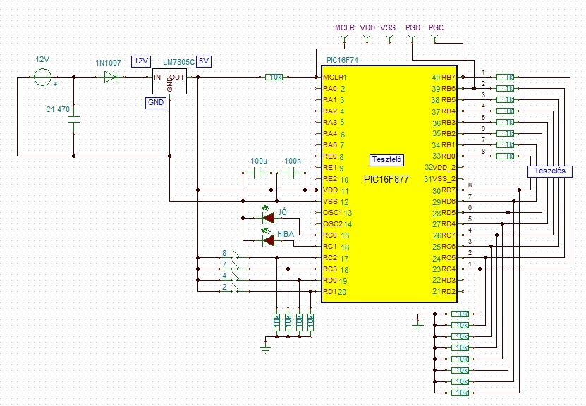

Készítettem egy univerzális 2-től 8 érpárra alkalmazható kábelok tesztelésére egy berendezést (mellékelten küldök róla egy rajzot). Tökéletesen működik. De a következő ami szeretnék az lenne hogy nem csak 8 érpárt tesztelni hanem kb 150-et. Valakinek esetleg valami ötlete, hogy meg-e tudom ezt valósítani PIC(több pic) segítségével vagy bármi más módszerral?
- 74HC373/374/240/245-tel portbővítés (8-bites párhuzamos adatátvitellel)
- 74HC595/165-tel portbővítés (pár vezetéken soros adatátvitellel) - MCP23017/23S17-tel portbővítés (I2C/SPI adatátvitel) - Több PIC, közöttük kommunikáció (I2C, SPI, vagy ahogy jólesik) 74HC helyett lehet újabb szériákat is (pl. AHC) használni. A hozzászólás módosítva: Júl 22, 2013
Én egy rakat léptetőregisztert kötnék sorba, amíg ki nem adja a szükséges erek számát.
A drótok másik végét pedig megfelelő számú 74*150 segítségével egyenként meg lehetne vizsgálni, akár zárlatra is.
Még egy apró infó hozzá. Azt szeretném ha rákapcsolok egy "kábel köteget" ami mondjuk nem 150 et- csak pl 120 érpárt tartalmaz. A berendezés pedig felismerné majd kijelezné, hogy mennyi csatlakozás van benne. Beállítaná a megfelelő ki/be meneteket és a következő köteget ez alapján teszteli. Lényegében egy ilyen hasonlót szeretnék építeni.

Megépíthető. A kábel bekötésére kell a pilótavizsga

bocs a nem megfelelő szó használatért de jobban nem tudtam megfogalmazni mit is szeretnék. a fenti áramköröm sajnos ezt nem tudja, ott kapcsolók segítségével választottam ki a szükséges érpár számot.

120 érig 2 darab pic24EP256GU814 vagy dsPIC33EP256MU814 is megteszi. A maradék két lábon beszélgethetnek egymással és a kijelző - kapcsoló vezérlővel. 240 érhez négy darab kell csupán...
A megvalósítás kiválasztásához jó lenne tudni, szóba jöhet-e SMD százlábú, vagy csak DIP tokos alkatrészeket tudsz beépíteni? A kijelzésre inkább egy PC-t lehetne felhasználni, akár nyomtatott lista is készülhet kábelről (nevezzük kábelnek tesztelendő pácienst!

SMD alkatrész beépítésére nem nagyon van alkalmas szerszámom (szerintem), csak egy egyszerű forrasztóm van
PC-t gond nélkül tudnék csatlakoztatni. (a nyomatott lista nagyon tetszik! ) Anyagi dolgokat úgy mondom, hogy céges viszonylatban lehet gondolkozni.
Pic18F4550 USB -val, sok-sok (160 vezetékhez 20 db) 74HC595 a vezetékek meghajtására (pl. a B portról 8 db léptető regiszter soros bemenete egyszerre vezérelhető), a beolvasáshoz ugyanannyi 74HC166 (8 db soros kimenere egyszerre fogadható a D porton). A léptető regiszterek az RE0..3 lábakon vezérelhető. Az A porton egy LCD vezérelhető (4 bitesen). A C port maradék bitjeivel (RC0..2, RC5..7) a tesz eredményét megjelenítő LED -ek és a gombok kezelhetők. Az USB segítségével a PC-s vezérlés és a nyomtatott teszt eredmény is megvalósítható.

Én a léptetőregiszteres vagy SPI portbővítős megoldásra szavazok. Lehetne egy csomó picet is felfűzni valami buszra, csábító is lenne a kb. 30 vezeték egy 40 lábú tokra, viszont a kiírás és beolvasás szerintem jóval tovább tartana, mint a léptetőregisztereknél. Léptetőregisztereket láncba fűzöd, SPI porton hardverből gyorsan ki lehet rájuk tolni, amit kell, másik SPI porton ezután beolvasni a bemeneti portbővítők állapotát, és elvégezni, amit kell.

Legfeljebb 16 darab 74*150 16-ból az 1 bemenet állapotát ki lehet választani 4 címbittel. Egy 74*154 pedig felhasználható a 16 darab 74*150 kiválasztására újabb négy címbittel. Ez összesen 8 láb felhasználásával 256 bemeneti vonal lekérdezését teszi lehetővé egy kilencedik lábon. 16 darab 74*595 léptetésével 256 drótra adhatunk ki jelet, egyenként. Ez 3 lábat jelent. Egy PC-vel soros vonali kapcsolat, talán bluetooth, mint a legolcsóbb, legegyszerűbb megoldás és egy terminálprogram. Ha jól számoltam, egy 18-20-28 lábú 8 bites PIC meg tudja oldani a feladatot.

Mártix pontokba nem lehetne kötni a kábelvégeket? Pár dióda azért kéne, de az talán nem vész. Ha azok a diódák LED-ek, még látni is lehetne, ha valamelyik szakadt.

egy dolog viszont még nem világos. léptető regiszterekkel és pic-el rövidzárlatra is fogom tudni tesztelni a csatlakozásokat ?
Ha a kimeneteket egyenként szeretnéd nagyimpedanciás állapotba vinni, akkor dupla annyi 74HC595 kellene és 4 vezetékenként 1 db 74HC125 vagy 74HC126. A kialakítás a teszt módszerétől függ. Ha magas vagy alacsony szintet kell egy vezetékre kiadni, akkor elég az eredeti mennyiségű (20 db) 74HC595 és a 4 vezetékenként 1 db 74HC125 vagy 74HC126. A vezérlés egy portlábon adható ki az össze 74HC125 (74HC126) -nek. A hozzászólás módosítva: Júl 22, 2013
