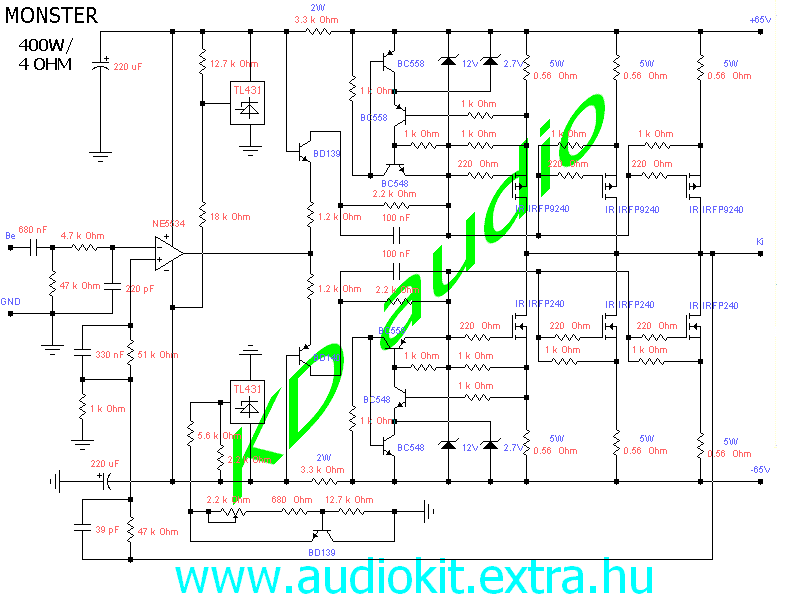

Köszi a válaszod, szóval most jutottam el az általad linkelt Monster erősítő megépítéséhez és annyi kérdésem lenne hogy a TL431 melletti 12,7K ohm-os ellenállásérték az kritikus vagy helyettesíthetem 13K ohm-al vagy rakosgassak össze egy ilyen ellenállást?
Illetve Hestoren nem találok 0,56 ohm-os 5W-os teljesítmény ellenállást, megfelel helyette 0,47 vagy 0,68 ohm és ha igen melyik?
Köszi előre is!

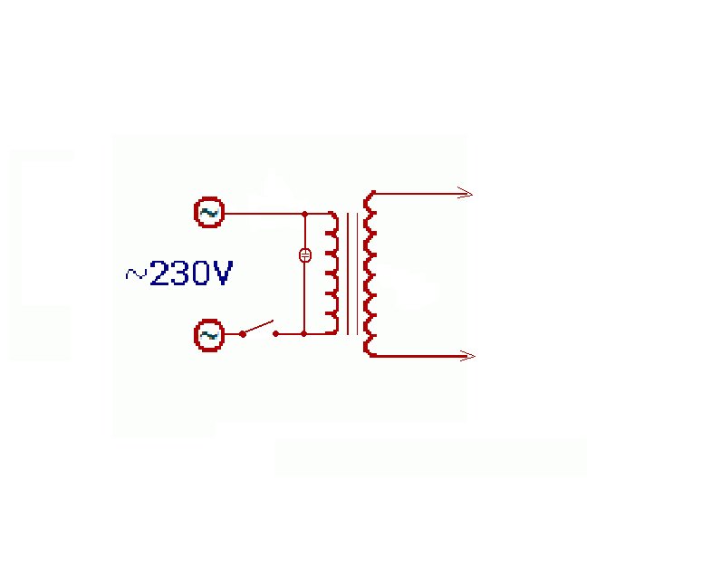

Helló.Az lenne a kérdésem hogy van itthon egy már élesztett orosz gitárerősítő(pontos típust nem tudok) és eddig tökéletesen szólt,de mióta az elejében (trafóról üzemel) a primer oldalon kicseréltem egy Grimm lámpát azóta mikor mindig ki és bekapcsolom egy hatalmasat lök a hangszórón.Ez vajon mitől lehet az a régebbi típusú grimm izzó valami lágyindítóként szolgált volna a trafónak?Akármilyen válasz jól jönne.És köszönöm előre a jövőbeli válaszokat.
(#) zolika60 válasza szikorapéter hozzászólására (») Júl 25, 2013 /
Grimm az a meseíró, a lámpát glimmnek hívják. Ha azonosra cserélted nem értem a problémát.
(#) szikorapéter válasza zolika60 hozzászólására (») Júl 25, 2013 /
Hát az ujjabon amit boltban vettem van egy nagyobb ellenállás is (100K).A régi amit leszereltem az alapvetően nagyobb volt és azon semmi külső alkatrész nem volt csak maga a glimm.A régivel a kapcsolási rajzot mellékeltem.
(#) szikorapéter válasza szikorapéter hozzászólására (») Júl 25, 2013 /
bocsánat a kapcsolási rajzot nem töltötte fel.(már mellékelve)
