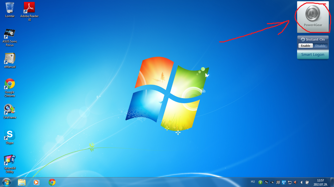

(#) mate_x hozzászólása Júl 29, 2013 /
Van egy ilyen laptopom: Bővebben: Link Windows 7 operációs rendszerrel. Már kezdtem megelégelni, hogy a tesóm állandóan ezzel játssza a hülyeségeit, így gondoltam beállítok neki is egy korlátozott jogokkal rendelkező felhasználói fiókot, aztán ott nem tud elrontani semmit. Úgyhogy kicsit utána olvastam hogyan vannak ezek a fiókok. A microsoft oldalán olvastam, hogy mindenkinek(még a rendszergazdának is) ajánlott létrehozni egy általános jogú felhasználói fiókot, mert így a vírusok nem garázdálkodhatnak a rendszergazdai jogokkal. Ha valami rendszergazdai jogokat igényel, akkor feljön egy kis ablak, amiben meg kell adni a rendszergazda jelszavát. Na de, ha sima(windows telepítéskor létrehozott) rendszergazda jogú felhasználói fiókom van, akkor is kijön ilyen ablak, csak ekkor nem kell jelszót megadni, csak simán elfogadni igennel, szóval ilyenkor sem tudnak garázdálkodni a rosszindulatú programok, mert ha valami gyanús, akkor nem kell elfogadni. Csak akkor nem értem, hogy a microsoft miért írta azt, hogy a rendszergazdának is ajánlott a napi használathoz általános jogú felhasználói fiókot létrehozni . Nekem úgy lenne logikus, hogy a rendszergazda nyugodtan használja a rendszergazdai fiókot, ha valami rendszergazdai jogokat kér úgyis jelez az UAC(felhasználói fiókok felügyelete)(már ha nem kapcsoltuk ki ). Akiknek pedig nem szabad piszkálódnia, azoknak jó az általános jogú felhasználói fiók, mert ha rendszergazdai jog kell, akkor nem fogják tudni a jelszót. XP alatt pedig mivel nincs UAC, itt tényleg ajánlott lenne mindenkinek korlátozott jogú felhasználói fiók. Erről kíváncsi vagyok, hogy kinek mi a véleménye, ki hogyan használja a számítógépét
Tehát, akkor a tesómnak csináltam ilyen fiókot, de ebben nem működik például a power4gear hybrid, ami egy Asus által mellékelt energiagazdálkodási eszköz. Az asus honlapján valahol megtaláltam, hogy azt írják, hogy a működtetéshez rendszergazdai fiókkal kell használni a számítógépet Elég vicces, itt ezt mondják a microsoftnál meg az ellenkezőjét. Arra jutottam, hogy ez a laptop nem való több felhasználónak, nem erre találták ki, így marad az eddigi felállás, a tesómnak meg majd kellene szereznem egy másik gépet. Szerintetek is így van?
Bocsi ha hosszú lett, csak kíváncsi vagyok a véleményekre.
Üdv, mate_x
(#) _vl_ válasza mate_x hozzászólására (») Júl 29, 2013 /
„akkor is kijön ilyen ablak, csak ekkor nem kell jelszót megadni, csak simán elfogadni igennel, szóval ilyenkor sem tudnak garázdálkodni a rosszindulatú programok, mert ha valami gyanús, akkor nem kell elfogadni.”
Képzeld el, hogy nem fogadod el. Helyetted majd a rosszindulatú program megteszi! Rákattint helyetted az "ok" gombra. Egy program ezt simán megteheti!
Az egyedüli biztos megoldás, ha jelszót is be kell gépelni, mert azt nem tudja kitalálni a program, szóval (most éppen) nem hülyeséget beszélt a Microsoft.
(#) 1984white válasza mate_x hozzászólására (») Júl 29, 2013 /
Milyen játékról beszélünk?
Ha netes az a játék akkor tegyél fel egy linuxot a tesónak.(én debiant használok)
Többet nem lesz ilyen gondod és a vírusok sem bántják a linuxokat, mert vírus nem nagyon van rá.
(#) mate_x válasza _vl_ hozzászólására (») Júl 29, 2013 /
Teljesen igazad van, erre nem is gondoltam. Most ezzel csak az a baj, hogy így nem működik például a power4gear. Mellékeltem egy képet, hogy milyennek kellene lennie, és ehelyett milyen.
(#) mate_x válasza 1984white hozzászólására (») Júl 29, 2013 /
Játszik ő minden vacakkal Szokott neten is meg a minecrafttal.
(#) mate_x válasza mate_x hozzászólására (») Júl 29, 2013 /
Vagy inkább érdemesebb lenne a windows beépített energiagazdálkodóját használni?
