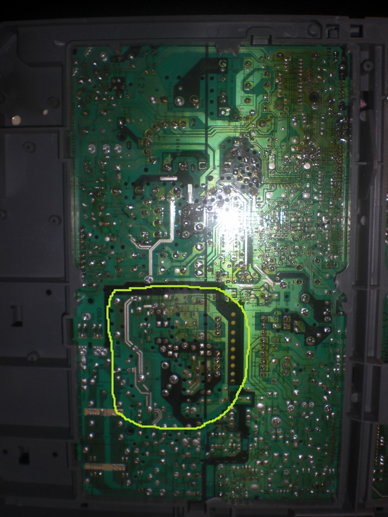

(#) eyess válasza dannyc27 hozzászólására (») Júl 26, 2013 /
Akkor az a tápegység nem működik.Ne legyen a tévé feszültség alatt , és ezután a primer körben kell keresni a hibát , mert ez a táp nem megy.Semmi kimenő feszültséget nem ad.a tápegység résznél a hűtőlapon lévő alkatrészeket ki kell mérni .A primer oldalon diódák ellenállásokat kimérni.stb stb stb
(#) dannyc27 válasza eyess hozzászólására (») Júl 26, 2013 /
Ezen az oldalon mondod igaz?
Igen sz a primer oldali rész ott kell keresgélni hibát.

(#) kadarist válasza eyess hozzászólására (») Júl 27, 2013 /
Ez relés tápegység, tehát a fő tápegységet lekapcsolja a vezérlő, ha valamilyen rendellenesség van. Ezért nem működik a fő tápegység.

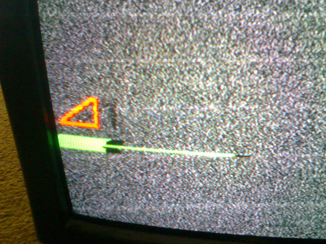

(#) asdasd. válasza kadarist hozzászólására (») Júl 27, 2013 /
Sajnos nem segített rajta, viszont felfedeztem még egy képhibát talán össze is függ a másikkal. Csináltam róla képet. Tehát hangerő meg minden egyéb kijelzése elcsúszva megjelenik feketével is.
(#) kadarist válasza asdasd. hozzászólására (») Júl 27, 2013 /
Ezt az elcsúszást adásképnél is nézd meg. AV-ről is ilyen fényerőváltós a kép?
A tunerje nem jó az biztos, de azt nem is akarom megcsinálni, mert úgyse lesz már adás sokáig. AVről nem csúszik így el, de ott is a kép felső harmada stabilan világosabb mint az alja. Nem vibrál csak világosabb.
Én valamilyen tápszűretlenségre gondolok. Át kellene kondizni a tápfeszültségek puffereit meg a hálózati nagy puffert is cserélni kellene legalább egy próba erejéig. Még egy kérdés: teletextnél és RGB-bemenetről is világosabb a kép felső része?
