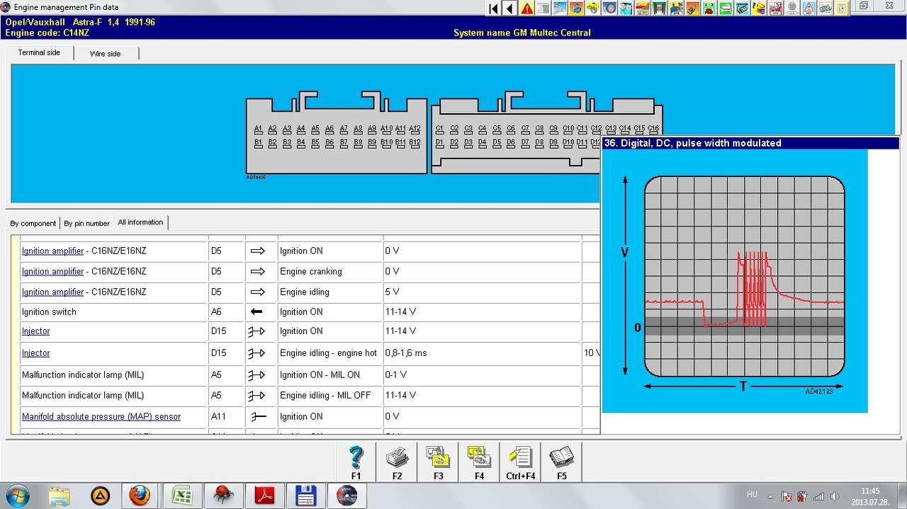

Csatolom az Autodata injektor szkópábráit C14NZ(amim van) és C14SE A C14NZ Autodata szerint áramgenerátoros meghajtást kap, a C14SE pedig nem. Én viszont a C14SE ábrájára emlékszem az enyémnél. Még írtam is hogy hogyan lehet ez hogy hibás adat van az Autodatában? Viszont mind kettőre befecs.időnek 0.8-1.5-1.6ms-et ír. A hozzászólás módosítva: Júl 28, 2013
A második képeden nem központis vezérlő van, hanem hengerenkénti..
Az előgyújtási szög változtatásának a célja hogy a hengerben a csúcsnyomás a dugattyú felső holtpontja után alakuljon ki, ez fordulat és motor terhelés függő.
tudom, de akkor sem áramgenerátoros. Csak a jelalak miatt raktam be a képet
Nem lehet, hogy a rövid bef. idő miatt az áramhatárolt szakasz olyan rövid, hogy kisebb vízszintes időosztásra állított szkópnál nem látszik a határolás? Szkóppal rá kéne triggerelni a bef. kezdetére és kinyújtva a képet szépen láthatóvá válna a befecskendező impulzus.Bár lehet ez hülye ötlet megint, de hátha segít.
