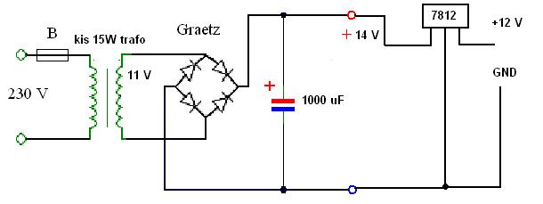

(#) Carter hozzászólása Nov 22, 2007 /
Megépítettem a dbase által publikált koppanásgátlót.
Működik (időzítés, DC védelem) csak annyi nem ok hogy mikor kikapcsolom az erősítőt akkor koppan a hangszóró. Én csináltam vmit rosszul?
(#) dbase válasza Carter hozzászólására (») Nov 22, 2007 /
Nem csináltad rosszul, csak külön egyenirányítást, és külön kicsi puffert rakj a védelem elé, esetleg tegyél rá ledet, hogy gyorsabban kisüljön a puffer kondija. Gyorsabb legyen a erősítőnél.
(#) Carter válasza dbase hozzászólására (») Nov 23, 2007 /
Köszönöm a segítséget sikerült elhárítani a koppanást )
(#) Carter válasza dbase hozzászólására (») Nov 24, 2007 /
Szerinted így korrekt a kopp. gátló tápja? Találtam egy kis trafot itthon.
(#) Peti_85 válasza Carter hozzászólására (») Nov 24, 2007 /
Szerintem oké így!
Én is egy külön trafóval fogom megoldani...
Meg a külön trafóval hajtom pl a ventillátort is!
(#) dbase válasza Carter hozzászólására (») Nov 24, 2007 /
Ahogy elöbb is írtam kicsi puffer kell, éppen csak akkroa, hogy a relé ne brellezzen.K b 100mikro is elég ha jól emlékszem.De ha rátesezel egy ventit is, akkro lehet nagyobb.A lényeg a gyors kisűlés.Átkéne már alakítani a kapcsolást, h ne keljen így. Szerintem nem szükséges stabilizált táb.16v-ig kibírja a relé ugyse kap annyit, marad a tranyón is. Mérd ki, ha jól emlékszem.
(#) proli007 válasza Peti_85 hozzászólására (») Nov 24, 2007 /
A stabi bemenetére és kimenetére illik tenni egy-egy 100nF-os kondit, hogy ne gerjedjen (Lehetőleg közvetlenül az IC lábára.). A kimenetre sem ártana egy elkó, ha a kütyüben nincs.
üdv! proli007
