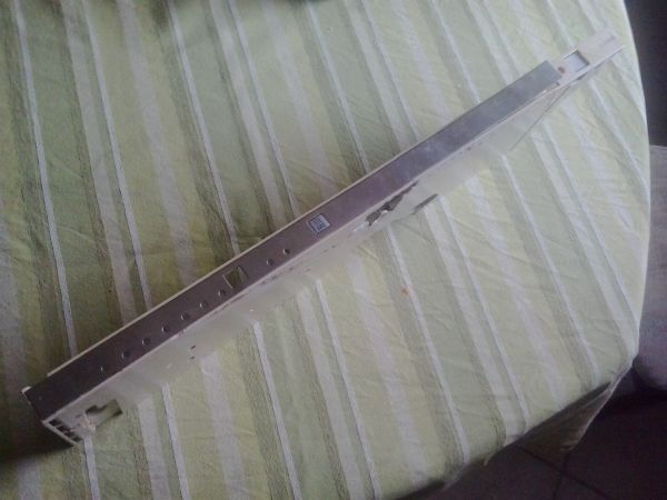

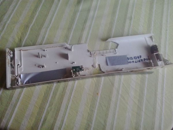

Üdvözletem!
Ariston LI67 DUO (Indesit) előlapot keresek, mely az elektronikát rejti.
Sajnos az enyém 10 év alatt elgyengült, a néhány szétszedés sem használt neki, könnyen elpattan. Akár komplett ilyen gép is érdekel, állapottól függően.

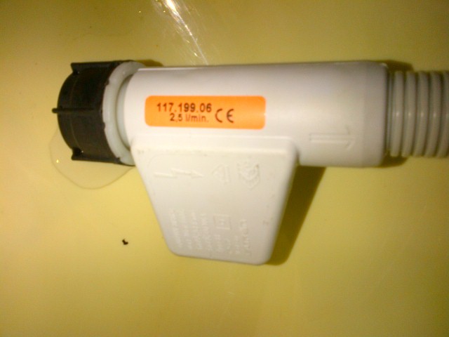

(#) emilia14 hozzászólása Júl 30, 2013 /
Kedves Mindenki!
Remélem itt akad aki tud segíteni. Az újonnan beépített Electrolux ESL 65070R (rendelési szám: 81121945) mosogatógépem nem működik. Áramot kap, hangja van és hallatszik,h.a program szerint próbál működni de víz nam megy bele. A bekötő csap is működik, folyik a víz. Beleöntöttem 2 tál vizet, hogy kipróbáljam a szivattyúzás működik-e de sajnos nem szívta ki. Telefonon megkaptam,hogy záródugót szoktak a mosógépcsőbe tenni és azt szedjem ki. Ilyet nem találtam. Így néz ki a kivezető cső. Mit tegyek,hogy működjön? Köszönöm a segítő javaslatokat előre is!
(#) pjg válasza emilia14 hozzászólására (») Júl 30, 2013 /
A bevezető cső csatlakozócsonkját nézd meg. (csövet lecsavarni) Ott szoktak dugót tenni.
Köszönöm, megnézem.
