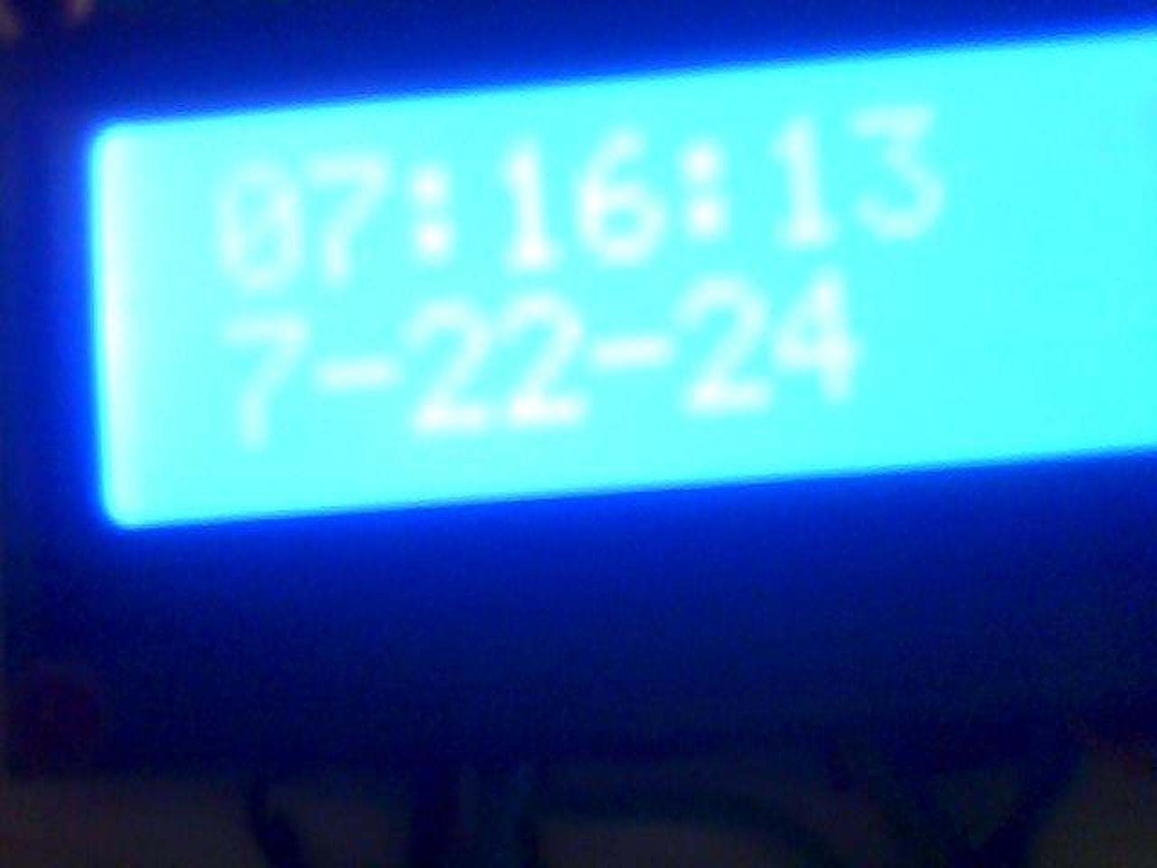

Összeraktam egy DS1307 + PIC-et, tudom írni, olvasni, de ha elveszem a tápot majd vissza adom előről kezdi az olvasást. RTC elem van, is. Mit kellene még az init-ben beállítani, hogy tartsa az időt ? Köszi !

Valaki legyen kedves elmagyarázni a kép alapján, pár dolgot. Mit jelent a 4-5-6 bit 10 secound ? Kéféle képpen írtam az időt, az első rész miért működik ha mindent a 0 címre küldtem (wtime.fcm) ? Köszi !
A 00h cím "BIT-7" nevű bitje a "Clock Halt" bit. Ha ez 1, akkor az óra nem jár. Nem teszteltem, lehet, hogy táp elvételekor visszaáll nullára az idő és a dátum. Továbbá, itt van két remek példa a dátum és idő kiolvasására: Matrix topic. Ezenkívül egy csomó hasznos dolog. Annó én is ebből a topikból indultam el.

Értem, köszi. Gond ott van, hogy az óra jár, beállítani, kiolvasni tudom, de ha a tápot elveszem 0-ról indul újra. Szóval elemmel nem tartja meg az időt. Matrix topikot néztem, hasznos volt, de erre nem ad választ az sem. A hozzászólás módosítva: Nov 6, 2014

Valószínűleg fizikai oka van a dolognak. Lemerült elem, nem jó érintkezés stb.
Mindegy mit ír az RTC IC-be a 00h címre, a lényeg, hogy a CH bit nulla legyen. Tehát, ha akarod, kapásból a pontos idővel indíthatsz.

Két dolog van amivel nem bírok. 12/24 óra kijelzés változtatása (mindig 24 órás a kijelzés van nem tudok 12 órásra beállítani) Táp nélkül csak RTC elem óra ne álljon le, avagy tápra kapcsolva a helyes időt mutassa. Van egy gomb amivel beírok az RTC-be 12:59:50 időt, ha elveszem a tápot majd vissza, akkor 01:59:00 kezd újra. Legyen kedves valaki kijavítani a csatolt programot és kommentezni, ezt a két dolgot, hogy megértsem a hibáim. Matrix-ról már leszedtem a példákat, de csak eddig jutottam Köszi ! A hozzászólás módosítva: Nov 7, 2014
Próbálkoztam tovább, most az időt megőrzi RTC elemmel, de a 12/24 óra kijelzést nem bírom beállítani. Lényegében az van, hogy nem tudom írni a 02 cím 6. bitet.
Már próbáltam a 02 címre 0x00 küldeni, 0b0000000 küldeni, de.. ennyi.

Probléma nem ezzel van, mint írtam már irni... olvasni sikerül. Gondom ezzel van. Adatlap 8. oldal Idézet: „The DS1307 can be run in either 12-hour or 24-hour mode. Bit 6 of the hours register is defined as the 12-hour or 24-hour mode-select bit. ...stb The hours value must be re-entered whenever the 12/24-hour mode bit is changed. ” Másik amit nem értek, de ez attól függetlenül működik Szintén adatlap 8.oldal 00h cím a secound 01h cím a minute 02h cím a hour ha csak a 0 -ra írom az egész időt akkor is vissza olvassa a teljes időt ha felbontva ahogy írva van címenként írom akkor is vissza olvassa ráadásul az olvasás 0-0-1 címen megy. Szóval minden működik a 12/24 kivételével, csak egy kukkot sem értek belőle. ![]() Talán simpinek lesz ideje, kedve, és elmagyarázza. Üdv.

Igy próbáltam elküldeni az initben, de csak az órát állítja x-értékre. Az is lehet persze, hogy minden érték íráskor ezt is küldeni kellene. Néztem egy mintát ahol az initben igy küldni el a 24 óra engedélyezést óra = óra AND 0x3F Próbáltam millió variációt, de 12:59:59 után mindig 13:00:00 jön
Meghagytam a rendes működő órát.
Az RTC_initbe beírtam egy írást a 02-re, ide adtam meg értékeket 0x3F., 0b0110001...stb A kiolvasás makróban külön kiolvasom a 02-t és kiíratom LCD-re Eredmény 1, egyszer valamiért 6 volt, de azt nem tudtam változtatni csak ha kivettem az RTC elemet. Ahogy többet nézem annál távolibbnak tűnik ez az egész.
Szia !
Birizgálás nélkül az olvasott értékek a normál idő alatt. Nem túl jó a kép de azért látni. Itt a program is, nézd meg az RTC init makrót, nekem az is furcsa középen írtam egy kommentet, attól lefele érdekes, hogy olvasásra áll be, de transmit használ. Bent hagytam ahonnan a kiírás volt, csak szürke.
