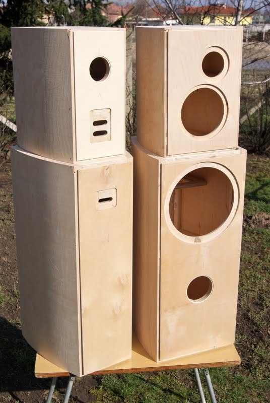

Megosztanám Veletek eddigi egyik legnagyobb DIY projektem végeredményét. Igaz ugyan, nem elektronika, de szorosan kapcsolódik hozzá, talán elnézitek ezt nekem... Történetesen egy hangfalpárról lenne szó, mely DIY körökben Gleden néven vált ismerté, Barják László (a. pagrus) fejlesztése, és számos utánépítés készült már belőle. Eredetileg egy 2 utas kis monitor doboz, mely aztán kapott egy mély-kiegészítést csak a biztonság - no meg a tüdőt-verő mélyhangok- kedvéért... ![]() Az építés rendkívül sok munkaórát emésztett fel, mivel sajnos nincs meg a kellő technikai hátterem, felszerelésem, és nagyon sok tekintetben ez volt az "első" számomra, gondolok itt: első ívelt oldalfalú doboz, első furnérozás, első pácolás, többrétegű lakkozás, első bőrözés, és még sorolhatnám... A munka során sokszor kívántam azt, bárcsak csináltam volna még egy párat párhuzamosan, hiszen az egyik dobozon elvégzett munkafolyamatok a másikon már annyival egyszerűbben, jobban mentek (nagyon nagy igazság: "gyakorlat teszi a mestert"! ), így a második pár már tökéletes, lehetett volna, illetve ha nem is -mert ugye tökéletes nincs-, de már nem vétem volna el azokat a hibákat, amit az első doboznál.Összességében nagyon sokat tanultam az építés során (főleg a saját hibáimból), volt hogy napi 14-16 órákat dolgoztam rajta, közben többször is megfogadtam, "ilyet soha többet!", hihetetlen mennyire macerás egy ilyen doboz elkészítése (nem számoltam az elejétől kezdve, de így utánaszámolva, legalább 5-600 munkaóra van bennük). Természetesen a végeredmény mindenért kárpótol! ![]() Előre félek, hogyha egyszer odakerülök, hogy megválok tőlük, nem lesz ember a földön, aki még csak jelképesen is megfizetné a bele fektetett munkát... Márpedig rossz szokásomhoz híven, még be sem fejeztem a dobozok összeszerelését, máris a következő projekten járt a fejem... "szerencsére" egy költözés, és a "nagybetűs Élet" megkezdése most megakadályoz benne, hogy hasonló projektekbe kezdjek, így egy darabig kénytelen leszek élvezni munkám gyümölcsét... No nem olyan rossz dolog ez azért, nehogy panaszkodásnak vegyétek... ![]() Esetleg ha valakinek nagyon sok ideje van, és kíváncsi a doboz építésének részletes dokumentálására, rengeteg képet talál róla az alábbi linken: Képek

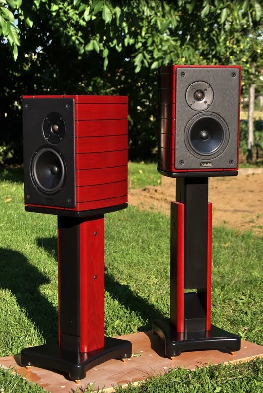

Az egyik, egy hangfalállvány, melyet sebtében, mindössze 3 nap alatt "dobtam össze" még költözés előtt, mivel a Gleden alsó részét az új lakásba nem hoztam magammal (túl nagy, illetve fölösleges is a relatíve kicsi szobába), így szükség volt egy állványra. Megpróbáltam dizájnban valami hasonlót kitalálni. A szerkezet magassága 58-70cm között fokozatmentesen állítható, így a hangfal megfelelően pozicionálható a hallgatási magassághoz. Az előzőhöz hasonlóan, erről az építésről is készült viszonylag részletes kép-dokumentáció: képek

Üdv! Gratula, gyönyörűek!!! Az alsó nagy dobozokban hány centis a mély? A hangváltó saját gyártmány?

A mély 25 centis. A hangváltók egyáltalán nem bonyolultak, a tervező megadott persze egy kiindulási alapot, amit aztán mindenki a saját ízlésére finomíthat: a mélyközép direktbe szól, mindenféle vágás nélkül, a magas előtt van egy kondi, valamint egy szint-illesztó soros ellenállás, a mélyet pedig egy másodrendű váltó vágja. Az ilyen típusú váltáshoz persze megfelelő hangsugárzók kellenek, manapság sajnos nagyon kevés az olyan mélyközép, amit nyugodtan lehet engedni szélessávban szólni, bármilyen bántó közép-magas hangok nélkül, nem hiába. Sajnos mind a mély, mind a mélyközép már egy kifutott széria, és elég nehéz a ma kapható hangszórók közül megfelelő helyettesítőt találni. (hozzátenném, hogy a doboz relatíve magas, 91dB érzékenységű, elsősorban kis teljesítményű, csöves erősítőkhöz lett tervezve) A hozzászólás módosítva: Aug 5, 2013
