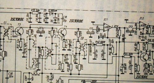

Kicsit keresgéltem, és rádöbbentem hogy nem lehetetlen KF trafókat vásárolni, ellenben nem olcsó. Itthon nem találok, Angliában van, de egy darab 1 eurónál kezdődik. Bontva eddig csak párat sikerült előszednem. Kerámia rezonátort nem tudom hogy kell használni sajnos.... Mindegy folytatom a kutakodást.

„Kerámia rezonátort nem tudom hogy kell használni sajnos....”
Az a legegyszerűbb. Úgy kötöd be,mint egy csatoló kondenzátort, csak van egy középső lába, az pedig a testre megy. Számos rádió kapcsolás van, ahonnan kinézheted. Példának itt van az Unitra Elizabeth FM KFrajzából részlet, onnan kinézheted hogyan kell betenni 2 tranzisztor közé, illetve IC-s KF elé. (CF: 1,2,3.)

A tekercsek a rajzon ne zavarjanak meg, azok a középhullámú KF-ek.

Értem és köszönöm a segítséget. Így már jóval könyebb és olcsóbb lesz. Egyébként van valamilyen hátránya a rezonátornak a kf trafóhoz képest? Az 1n60-as dióda még a bánatom egy kicsit, ugyanis 500 ft körül mozog az ára, és 2 db kellene belőle. Eddig még nem találtam hasonló tulajdonságút.
(#) kadarist válasza Atosbacsi hozzászólására (») Aug 8, 2013 /
Képes más, közeli frekvencián is rezonálni, ha nem a hozzá való impedanciával van lezárva a ki és a bemenete.
(#) pucuka válasza Atosbacsi hozzászólására (») Aug 8, 2013 /
Leginkább előnye van a KF trafókhoz képest. Mert a karakterisztikáját, szelektivitását, csak nagyon sokkörös KF erősítővel tudnád pótolni. Használata egyszerű, csak a meghajtására, és lezárására kell ügyelni, viszont ez nem nagyon típus specifikus. Ha egy kapcsolásból kinézed, a többiben is nagyon hasonló. Persze vannak kivételek, de az ilyen szűrők a hétköznapokban nemigen fordulnak elő.
