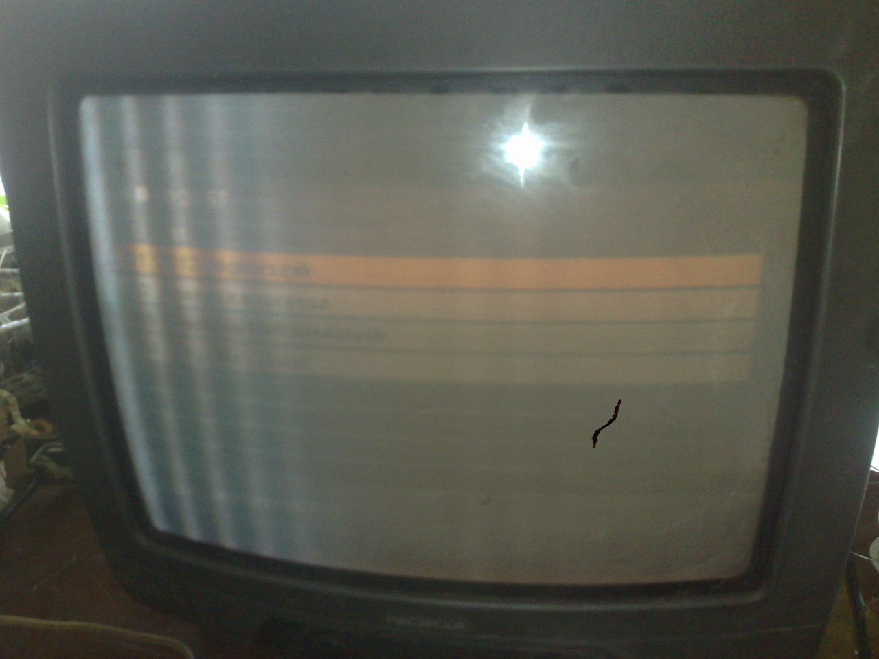

(#) djseed1 hozzászólása Aug 4, 2013 /
Üdv mindenkinek!
Hozzám került egy Nokia kis-TV javításra! A tulaj szerint leesett a szekrényről! Szétkaptam, a panel 1-2 helyen el volt repedve, ott vezetékkel áthidaltam! Rögtön be is kapcsolt, de még van egy kis fúrcsaság! Ezt elmagyarázni nem tudom, de a mellékelt kép beszél helyettem! Ha valakinek van ötlete hogy mitől van ez a jelenség, megköszönném ha megosztaná velem!!!
Előre is köszönöm!!!
(#) fecameca válasza djseed1 hozzászólására (») Aug 4, 2013 /
Szia! Ilyet csinált régen a Junosztyunk. Én eleinte azt hittem, hogy minden Junoszty ilyen, a nejem, meg azt, hogy az antennája csinálja. Azután kaptam ajándékba egy pár kiselejtezett kistévét, és ami most van, az már valamiért nem ilyen. Kollégáim felvilágosítottak azóta, hogy ez a sorfrekvenciás gerjedés. Rá kellene nézni oszcilloszkóppal a sorvégre, hogy már a vezérlésében is benne van-e? Azt hiszem valahol valami kondenzátor probléma lehet. Többet ne kérdezél, mert a Nokiától csak mobiltelefon volt eddig a kezemben.
(#) kadarist válasza djseed1 hozzászólására (») Aug 4, 2013 /
Az esés előtt is ilyen volt? Ha nem, akkor keress törött, elmozdult vasmagokat, tekercseket a sorvégfok körül.
(#) djseed1 válasza kadarist hozzászólására (») Aug 4, 2013 /
Esés előtt nem ilyen volt! Mikor áthidaltam a törött vezetősávokat, bekapcsolás után kb 2 percig szépen mutatott, aztán jött elő ez a képhiba! Van ott egy pár tekercs vasmaggal, azokat még átnézem, és biztos ami biztos a kondikat is kicserélem, aztán meglátjuk mi lessz!

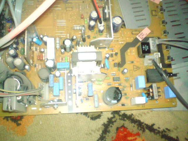

Üdv mindenkinek!
Még mindig a Philips-el bajlódom. Szinte az összes elkot-t kicseréltem kb. 4-5 kivételével. Összeraktam, bekapcs és kép sehol. A diagnózis: a sortrafó potija valamelyik nem teljesen jó, de ezt tegyük félre, be szeretném állítani a 2 potit (G2 és Screen), mert jártak benne előttem és ezért szeretném beállítani rendesen, mert egy pici elmozdítással (oda lett visszaállítva ahol volt!, persze ahova előttem állították, ehhez képest) a kép elég hamar bejön csak kicsit mosódott, de jónak tűnik. Szóval szeretném a segítségeteket kérni a sortrafó potijait hogy kell beállítani, főleg a G2-t mert a "Screen" azt ha jól tudom csak a képet nézve kell állítanom, szóval azzal nem lesz nagy gond, csak a "G2"-vel. Vagy azt úgy tudom például, hogy mérem mondjuk a képcső végénél a 200V környékét amit a gyártó ír elő (természetesen ha egyáltalán jóra gondolok). Szóval szeretném a segítségeteket kérni ebben és előre is nagyon köszönöm a segítségeket.

(#) kadarist válasza matyusz hozzászólására (») Aug 4, 2013 /
A G2 és a screen egy és ugyanaz a dolog. A kettes számú képcső-rács (G2) feszültségét lehet állítani azzal a potméterrel és az alap fényerőt lehet beállítani vele, ami a képcső munkapontját is befolyásolja. Minél nagyobb a segédrácsfeszültség, annál nagyobb katódfeszültség hatására képes lezárni a cső (fekete kép). Tehát ha túl nagy a segédrácsfeszültség, akkor a sorkioltás időtartama alatt is van sugáráram (nem képes lezárni a cső) és ezért a visszafutó, nem kikapcsolt elektronsugarak gerjesztik a foszfort (ferde csíkok).
A fókuszfeszültség a fókuszrács feszültségét állítja, amivel a kép élességét lehet állítani. Ez a potméter egy külön állítószerv és a sortrafó felső potenciométere lesz az. A segédrácsfeszültséget elegendő szemre beállítani úgy, hogy a fekete kép a lehető legfeketébb legyen, de ne legyen annyira alacsony értékű, hogy a fehér képrészek színtorzulást szenvedjenek és a maximális fényerő is elegendő erősségű legyen.
