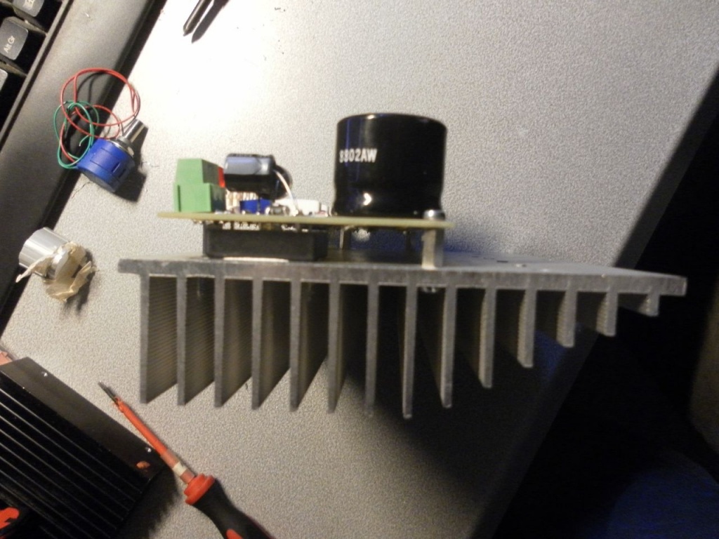

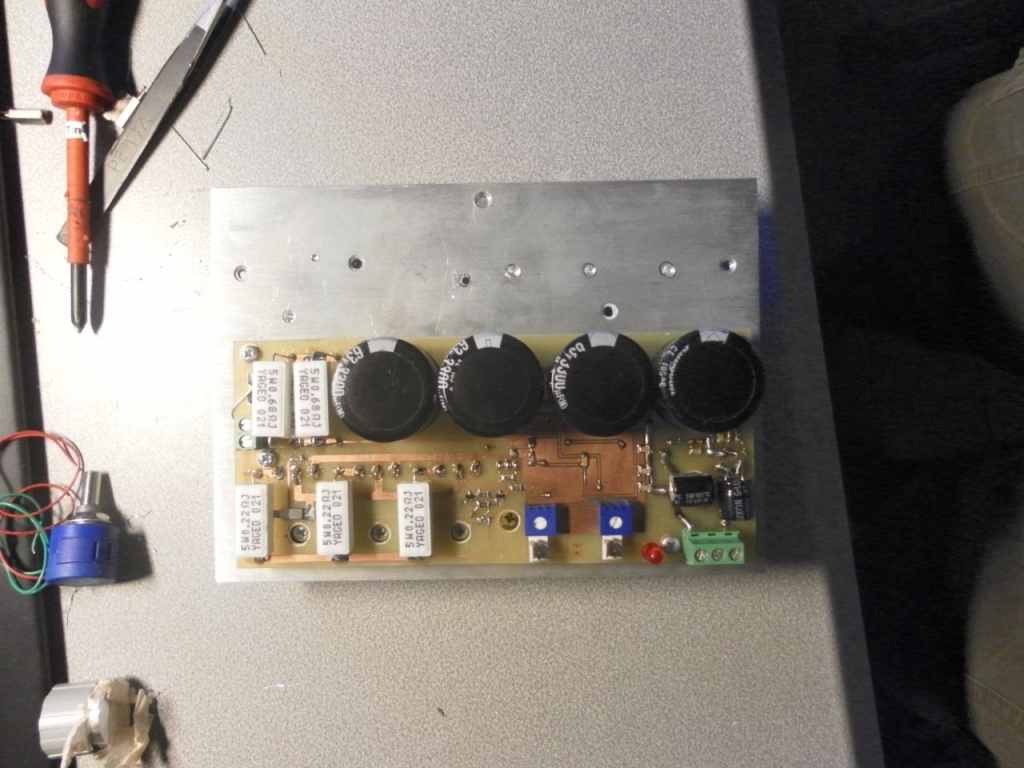

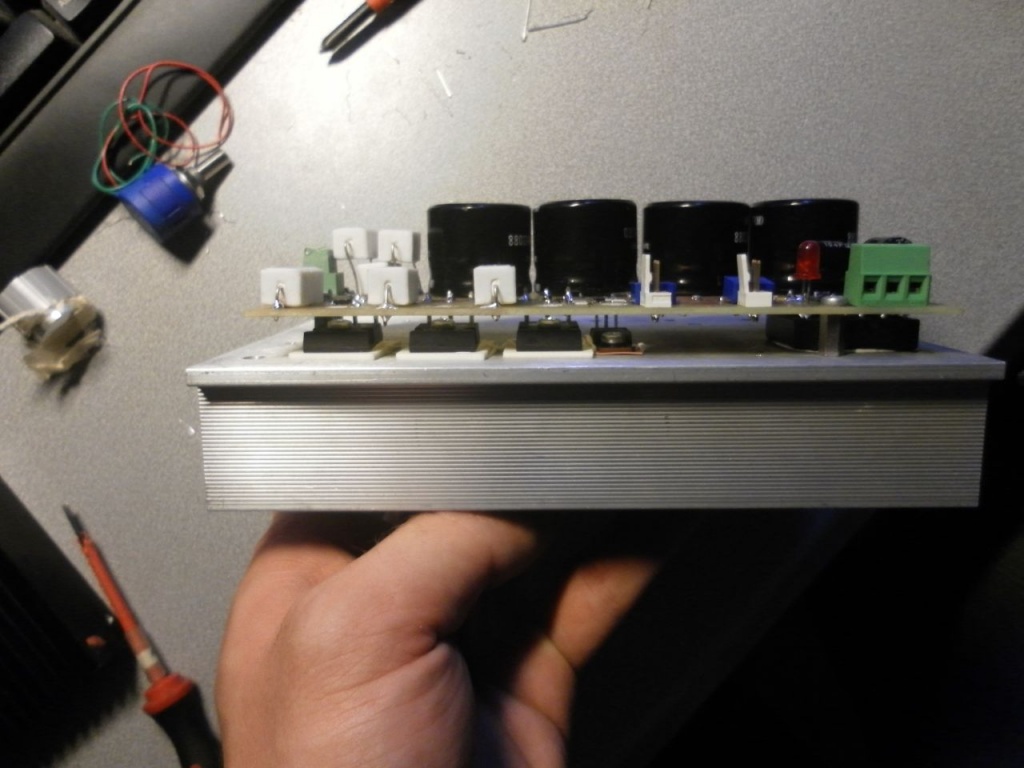

Nagyban építem a 2.7.4a labortápegységet,de lenne 1-2 kérdésem:
-Én is KBPC1010W hidat akarok használni. Ti hogyan oldottátok meg az L idomra való szerelését?
Mivel a tetején van a hűtőfelület, én arra gondoltam, hogy egy hasonló alakzatot kéne aluminium lemezből kialakítani, mint a puska sátorvasa. Így rá lehetne vezetni a hűtést az L idomra, onnan pedig a bordára, s a nyákba direkt lehetne L profilon keresztül forrasztani a hidat. Na de, honnan lehet olyan szigetelő csillámot szerezni, amivel el tudom szigetelni a hidat, mivel gondolom nem lenne jó szigetelés nélkül???
-Az R26-ot valóban ki kell hagyni? Ha jól értelmezem , ez azért kell, hogy Alkotó panelműszereit (amit én is építek hozzá) rá lehessen kapcsolni, s pontos adatot mutasson.
(#) _vl_ válasza janikukac hozzászólására (») Aug 2, 2013 /
A Graetz-kockát hátával rácsavarozod a hűtőbordára, majd vezetékkel bekötöd a lábait: Bővebben: Link
Ha nagyon ügyes vagy, ilyet is csinálhatsz, bár ez szerintem rettentően szerelhetetlen: Bővebben: Link Bővebben: Link Bővebben: Link
(#) Ghoost válasza janikukac hozzászólására (») Aug 2, 2013 /
A hidat rakd kozvetlenul az "L" idomra, es vezetekel kosd a NYAKra.
Csillam pedig nem szukseges, mert -altalaban- nincs femes kontakt bennuk.
(#) janikukac válasza _vl_ hozzászólására (») Aug 2, 2013 /
Köszönöm szépen! Amúgy az én ötletemet hülyeségnek tartjátok?
(#) _vl_ válasza janikukac hozzászólására (») Aug 2, 2013 / 1
„Így rá lehetne vezetni a hűtést”
Igen, ezt a megoldást hülyeségnek tartom. Egy ilyen "rávezetés" nagyon rossz hatásfokú hővezetést nyújt, kb. mint halottnak a csók, annyit érne.
