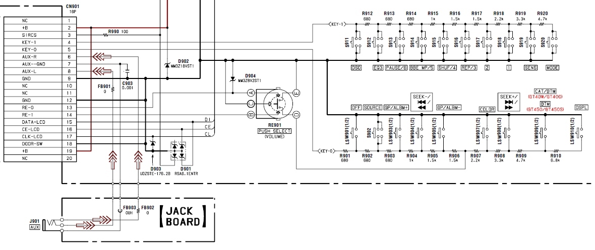

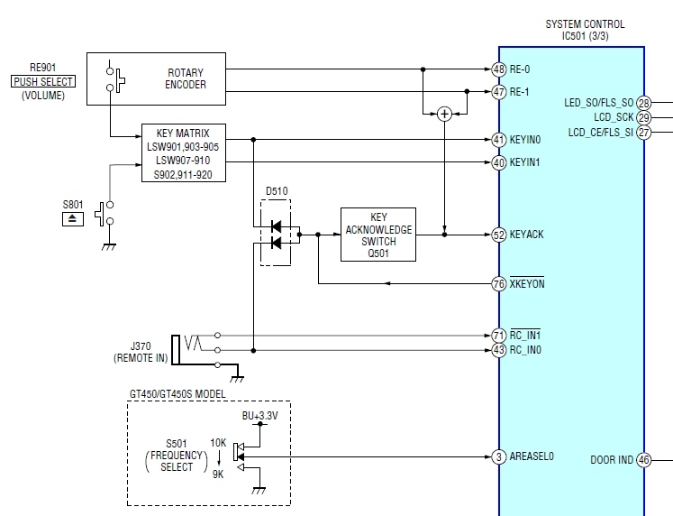

(#) Inhouse válasza puzzafutár hozzászólására (») Dec 10, 2013 /
„A "remote in" csatlakozón mérni az ellenállás és közben nyomni egy gombot. ha viszont nem marad más, akkor az előlapon próbálom majd mérni valamelyik 2 lábán.”
Raktam rajzot. Az előlapi és a remote in nincs összekötve, függetlenek egymástól... Nem tudsz a remote in-nél mérni semmit. Az előlapon meg nem kell mérni semmit, ott a rajz az értékekkel.
Sajnos már nem preferálják a joy-okat, én is keresgéltem egy nem olyan öregnél és ugyanez volt, ezek szerint tendencia, de miért? Fura, hogy a kézikönyv sem taglalja ezt...

(#) puzzafutár válasza Inhouse hozzászólására (») Dec 10, 2013 /
„Sajnos már nem preferálják a joy-okat, én is keresgéltem egy nem olyan öregnél és ugyanez volt, ezek szerint tendencia, de miért?”
Szerintem elég sok köze van a CAN és a többi autós kommunikációs busz megjelenésének hozzá. Mivel amelyik autóban már van ilyen, ott már ÁLTALÁBAN a kormányról elérhetőek az autórádió egyes funkciói. Nálam is, pedig 1996-os az autó.
Kipróbáltam a potis verziót, de semmit sem csinált, az is hozzá tartozik az igazsághoz, hogy a jack csati nem teljes hosszával volt bent a rádióban, mivel oda keskeny házas csati kell, nekem meg egy gyári audiokábel volt itthon (vaskos házzal). Szóval le kell cserélnem a jack csatit és még egyszer megpróbálni.
Nincs otthon levágott öntött dugód rossz fülesről? Az jó lehet. Legyen rendesen bedugva és használj gombot is. Állíts be szabvány értékeket, pl. nézd meg a linkelt képeken a joy-t, vagy az te rádiód előlapi értékeit, hátha lesz egyezés...
A bekötés test és egyik, vagy másik melegpont.
A magyar utakon igen sok nem CAN buszos autó rohangászik még, elférne az a vezetékes távirányító...a másik, hogy kinél kapsz átalakítót az autódhoz és mennyiért? Megéri? Nem...

(#) puzzafutár hozzászólása Dec 10, 2013 /
Nem éri meg, erről beszélek én is
Ráakadtam egy weboldalra: Bővebben: Link Itt lehet kapni, bár elég borsós az ára. Itt egy konkrét adapter: Bővebben: Link
„Raktam rajzot”
Nem látok se linket se pedig képet, pedig érdekelne.
Hacsak nem az előző hozzászólásodra gondoltál, ahol van 2 kép
(#) puzzafutár hozzászólása Dec 12, 2013 /
na, megvannak az értékek és a funkciók, köszi szépen mindenkinek a segítséget
