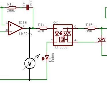

![]() . páka rá, poti a plafonra, és mérd a test VS komparátor kimeneténa feszt (a optodiak anódja).. pill megkeresem Masterfox rajzát... aztán úgy képbe leszek XD
KKOR A TEST LEGYEN A HŐELEM - KAPCSA A MOC-NAK MEG AZ 1-ES LÁBA???
ha a páka rajta, a poti a plafonon és nem viláágít a D1 ,akkor az optodiaknak heló van (íves javítás következik..)
(de páka nélkül is kéne világítania!)
Akkor a fűtés lednek vílágítani kell???
És ha nem vílágít akkor csak a csere segít???
Nah megmértem 6v van rajta a led vílágít de most valamiért kiment a bizti ami rajta volt ez miért van????
Itt van egy kép még!!(a kiegészítést bekarikáztam!!)
ja valószinűleg igen (vagy a leg vagy a moc. vagy mindkettő szar)
csatolt cucc... na ot mérj egy feszt páka nálkül, poti plafonon..
hát akkor enenk nem sok baja van!
kicsi volt a bizti, más nem lehet mer reggel még ment.. vagy gyorskiégésű és esetleg pont a sin csúcsértékénél kapcsolt be a triak |
