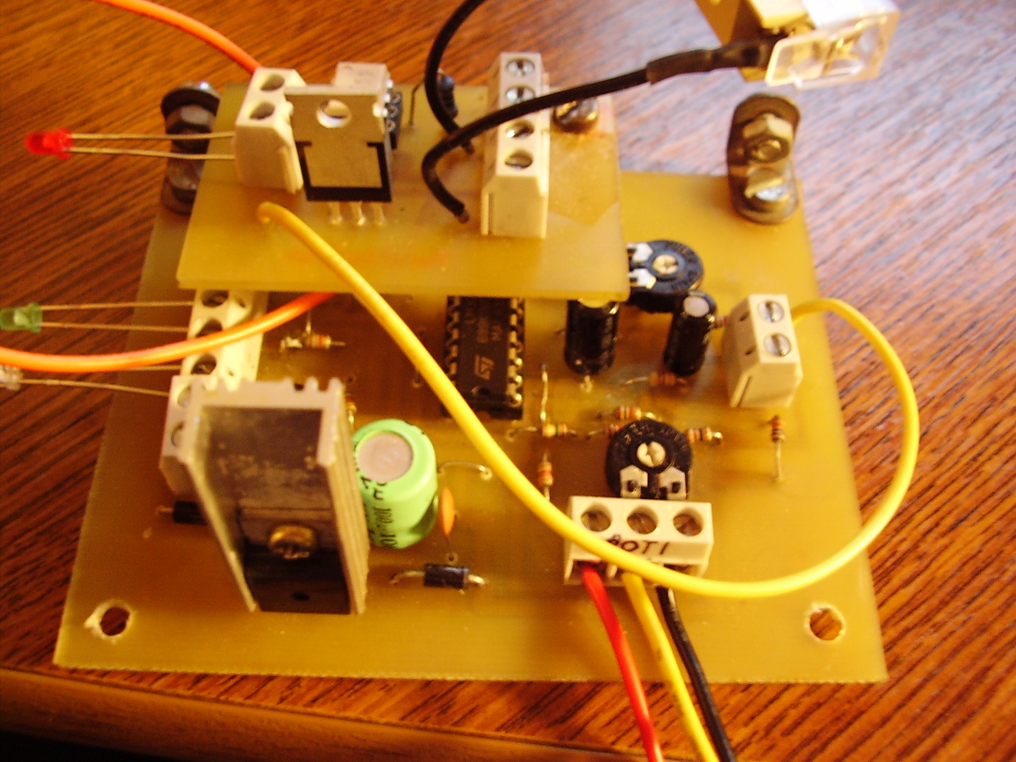

Na megjött a páka amit rendeltem,megvettem hazahoztam,összeraktam,bekapcsoltam,feltekertem a potit félig aztán vártam!! A páka melegedett szépen,csak a led nem akart elaludni! Nem tudom hogy mennyi idő alatt melegszik fel a páka??? És hogy ha felmelegszik azt hogy jelzi a led elalszik?? vagy villog?? Na de utána kikapcsoltam,betettem az előkészített dobozba,és összekötözgettem mindent,majd újra ráadtam a feszültséget és a piros led felvillant és már nem is világít???!!! Szerintetek mi lehet a baja??? És még az is zavar hogy a páka hőelemének sorkapcsán van egy 7v-os egyenfeszültség ha tudtok segítsetek ebben is!!! Ja és még azt szeretném megtudni hogy esetleg a moc3062-őt itthon ki tudom-e próbálni valahogy???? Köszi a segítséget előre is!!

A hőelem sorkapcsán úgy mértem,amikor be volt kapcsolva és nem volt rádugva a páka!!!! Akkor mértem rajta 7v-ot! Ok tehárt tegyem a műszert 10A-eres állásba és mérjek rá a sorkapocsra??? És azt elfelejtettem írni hogy amikor tettem be a dobozba kikapcsolt állapotba hozzáért a 7808 a doboz falához és szikrázott egyet, attól lehet valami baja a 7808-nak vagy az lm324-nek vagy a moc3062-nek???
jaja pont úgy..
lehecccséges hogy a 7808 kinyiffant .. akkor már annak a kimeneén is megmérhetnéd a feszt (középső és szemből nézve a jobb oldali lábán a feszt..) (ha 7808 van benne akkor a hőelemcsatin cirka 800uA (0,8mA) folhyna, én aszittem h 7812 vel megy... )

meg egy azaz 2 rendesen exponált képet is dobhatnál a cuccról (egyet az alkatrészoldalról egyet meg a forroldalról..)
Megpróbáltam 200mA val meg 20mA val is de mindkettőnél 0.00 és 0.01 között változott!!
Azt mondom hogy a 7808 on 8v stabil van a led meg viládít!!
Ok itt van 2-2 kép remélem jo lesz(próbáltam jót csinálni

mióta szikrázott azóta nem megy?. páka rá, poti a plafonra, és mérd a test VS komparátor kimeneténa feszt (a optodiak anódja).. pill megkeresem Masterfox rajzát... aztán úgy képbe leszek XD
KKOR A TEST LEGYEN A HŐELEM - KAPCSA A MOC-NAK MEG AZ 1-ES LÁBA???
ha a páka rajta, a poti a plafonon és nem viláágít a D1 ,akkor az optodiaknak heló van (íves javítás következik..)
(de páka nélkül is kéne világítania!)
Akkor a fűtés lednek vílágítani kell???
És ha nem vílágít akkor csak a csere segít???
Nah megmértem 6v van rajta a led vílágít de most valamiért kiment a bizti ami rajta volt ez miért van????
Itt van egy kép még!!(a kiegészítést bekarikáztam!!)
ja valószinűleg igen (vagy a leg vagy a moc. vagy mindkettő szar)
csatolt cucc... na ot mérj egy feszt páka nálkül, poti plafonon..
hát akkor enenk nem sok baja van!
kicsi volt a bizti, más nem lehet mer reggel még ment.. vagy gyorskiégésű és esetleg pont a sin csúcsértékénél kapcsolt be a triak |
