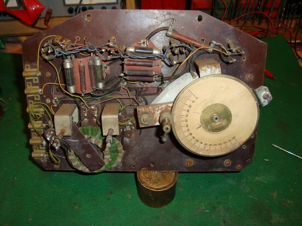

A rádiót szétszedtem, kell gyártani hozzá egy új "központi" kondenzátor egységet, töröttek a tekercstartó mechanikák, beragadt a forgó, stb. Előbb alkatrészeket kell "gyártani" hozzá, aztán jöhet az újjáépítés.

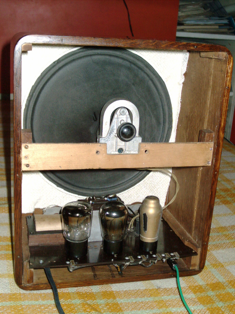

Minden tiszteletem az uraké.Ez is 1932 -es rádió de legalább látszik rajta.Vagy nem?
Hm. Az a cifra hangszórókivágás biztosan a gróf úr óhaja lehetett. Az 1 darab vehető adó miatt nem volt ezeknek skálájuk? (Vagy inkább ne kötekedjek?) Amúgy ezek az állított fazonok tetszettek nekem, de nem sikerült ilyenhez hozzájutni.
Janó! Tudtommal repesztett lakkos festés volt ezeken a készülékeken.

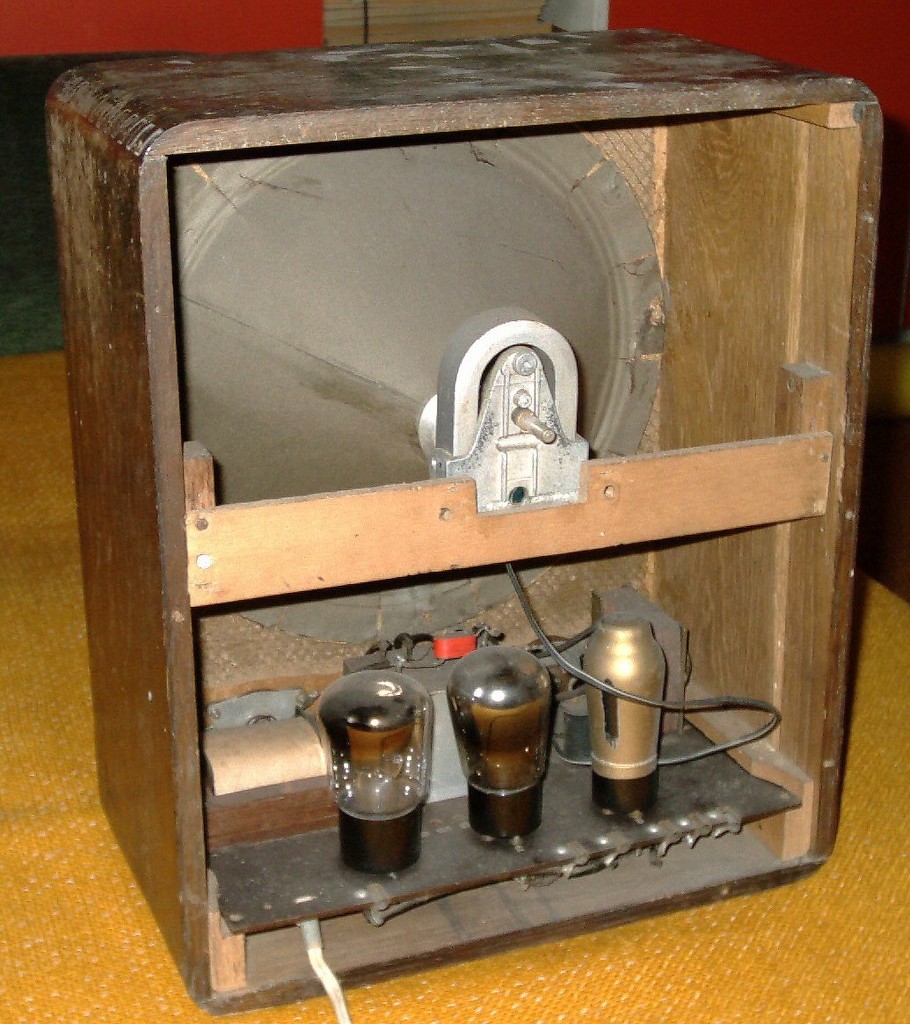

Nehogy a látszat csaljon rengeteg időm ment rá. hogy igy nézzen ki (Csiszolás tömités pókhálózás)
Amennyiben újnak látják az urak akkor jól dolgoztam.Több kép ![]() A rádió müködik de egy nider trafó hiányzik belőle (amennyiben tud valaki segíteni szivesen venném)Akkor lenne teljes A hozzászólás módosítva: Aug 7, 2013
Ilyen volt -Ilyen lett képek
A kor divatja volt, nem feltétlenül grófi környezetbe szánva a TRT Akció Budapest készülék. A neve is mutatja, hogy szélesebb hallgatói körnek szánt készülék!

Ezt a Nieder trafót keressük.(6 x 5.5 x 4 cm) Bocsi az off-ért de szorosan ide tartozik a kérésünk. R-C csatolással működővé tettem ezt a 2+1-es visszacsatolt audion vevőt de jobb lenne az eredeti állapotában látni!

Józsikám igazad van, mint mindíg. Én néztem el, ez tényleg valami "rogyasztott" lakk, talán jó lesz helyette a sötétbarna kalapácslakk?
Ha meg van a trafó, küld el megtekerem. Üdv Janó A hozzászólás módosítva: Aug 7, 2013
Ismét a Standard-ról: Kész lett az új "központi" kondenzátor egység. A dobozt 0.5-ös prespán lemezből hajlítottam, ragasztottam, a régi mérete szerint, majd új kondikat raktam bele. Csak a szűrő elkókat vettem nagyobbra a réginél. A címkét a régi kondiról leáztattam, és átragasztottam.
