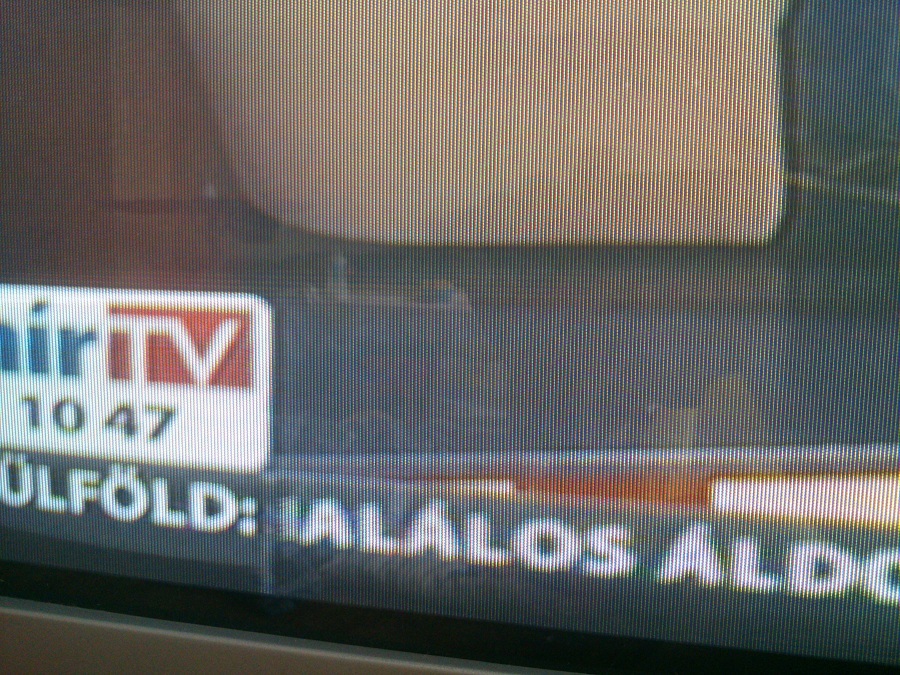

(#) silencezozo hozzászólása Aug 10, 2013 /
Van nekem egy Schneider (Beko 14.1.2 cassis) TV-m. Az a problémám, hogy képén ha sötét háttér előtt egy világos rész van, akkor a világos rész mellett vízszintesen mindkét irányban világos sáv jelenik meg. Az lenne a kérdésem, hogy melyik alkatrészek hibája okozhatja ezt a jelenséget. A HIRTV logó mellett látható sávról van szó.
Előre is köszönöm a segítségeteket.
(#) kadarist válasza silencezozo hozzászólására (») Aug 10, 2013 /
Állíts a G2 (screen) feszültségen. Ez a potméter a sortrafó alsó tekerője lesz.
