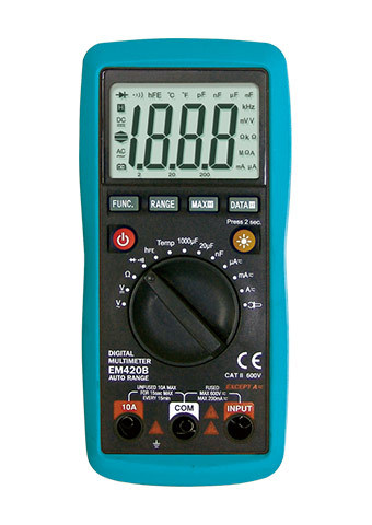

(#) megaohm hozzászólása Jún 12, 2013 /
Kedves hobbisták, profik!
Kinek van személyes tapasztalata ezzel a multival?
Digitális multiméter EM 420B (Cikkszám:3411/2) műszer
(Tudom, hogy noname, tudom, hogy nem egy Fluke, de most csak erre van keret.)
Első sorban a sebessége, kapacitásmérés pontossága érdekelne, meg hogy 1 év múlva ne hulljon szét.
Köszönök minden építő választ előre is!
A hozzászólás módosítva: Jún 13, 2013
(#) _vl_ válasza megaohm hozzászólására (») Jún 12, 2013 /
A felirat szerint uA és mA méréshatárban ugyanazon a pólusán méri az áramot, mint a többit. Ez sajnos halálfejes jellemzője egy multiméternek, előbb-utóbb sikerül majd egy rossz mérést csinálni vele, és akkor kipurcan.
(#) resystance válasza _vl_ hozzászólására (») Jún 12, 2013 /
Nem ezt kérdezte.
(#) megaohm válasza _vl_ hozzászólására (») Jún 13, 2013 /
Köszi a figyelmeztetést! Mikroampert még sosem kellett mérnem, így ezt az opciót
nem is fogom használni, tehát ez nem szempont.

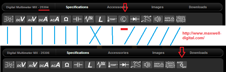

(#) Hodinka válasza Doky586 hozzászólására (») Jún 27, 2013 /
Már lehet nem aktuális a téma,de ehhez még utólag hozzászólnék:
„Esetedben: a 304 és 306 ahogy látom apróságokban és dizájnban tér csak el, és abban hogy a 306 nem tud tranyót mérni.”
Tud tranyót mérni a 306-os is,mégpedig a képen látható szürke adapter segítségével.
(#) Doky586 válasza Hodinka hozzászólására (») Jún 27, 2013 /
Nem tud ! Az adapter 2lábú ! legfeljebb mint diódát vizsgálhatja.. Honlapjuk szerint se tud.
(#) Hodinka válasza Doky586 hozzászólására (») Jún 29, 2013 /
Akkor nem tudom, mert nekem is van egy ilyen multim és van rajta hfe funkció,mérek is vele. Az adapter két (CX-K-LX) aljzatja alatt van még öt kissebb is („NPN” C-B-E/C-B-E „PNP” felirattal),ide csatlakoztathatóak a tranzisztorok. Szerintem csak szokásukhoz híven ismét kifelejtették az adatlapon feltüntetni,mint már néhányszor volt is rá példa.Egyébként a Maxwell MX-25306,az AXIOMET AX-588 pontos analógja.Ha megnézed az adatlapját,akkor magad is láthatod,hogy van hfe funkció.
(#) resystance válasza Hodinka hozzászólására (») Jún 29, 2013 /
A 304-nek is azt írja a papírja, hogy tranyót az Lx feliratú aljzatban lehet mérni, ami az adapter lenne, ha a 304-hez adnának....
(#) Hodinka válasza resystance hozzászólására (») Jún 29, 2013 /
Ezekkel az aprónak tűnő pontatlanságokkal is csak saját magát minősíti a gyártó.Csodálom,hogy még nem ment csődbe.
Az útmutatóban az egyik méréshez is rossz aljzatot jelölnek meg.
Ezeket leszámítva meg vagyok elégedve vele 12.000-ért...
A műszerrel nekem sincs bajom,az árához képest elég jó...
(#) Doky586 válasza Hodinka hozzászólására (») Jún 29, 2013 /
Már az első linkelt képeden is látszik hogy van a tárcsának "hfe" állása, de ezt még a gyártó se meri 'mérés'-nek nevezni.
A kéthuzalos 3pólus (tranzisztor) mérés inkább csak detektálás (annak is pontatlan), még egy zárlatra is azt hiszi hogy jó tranyót mér..

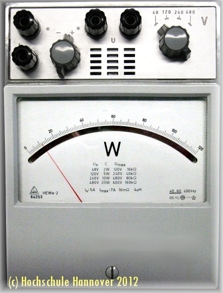

(#) szertz hozzászólása Júl 26, 2013 /
Tisztelt Fórumozók!
Szükségem lenne 1-2 darab , teljesen működőképes HEWa-2 típusú wattmérőre. Aki tud ilyet, kérem írjon.
Elsősorban Budapest vagy a környékbeli lehetőségek érdekelnének.
Sz Zoltán
Előbbi kérésemhez mellékelek egy képet.
