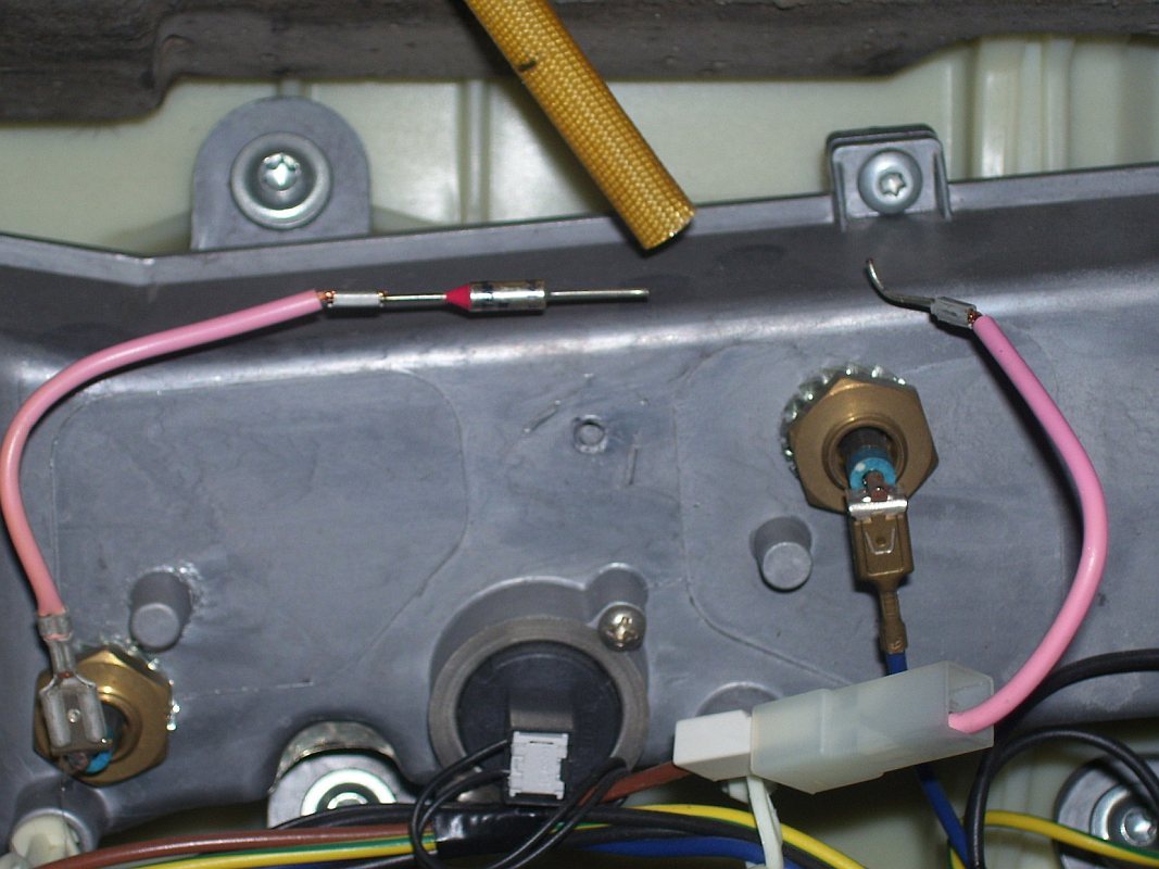

Ami furcsa: bedugom a konnektorba, pár másodperc múlva indul a gép, ANÉLKÜL, hogy a Start-gombot benyomnám. Szörcsög a szivattyú, a motor nem forog. Mindig ez történik, bármilyen programkódra állítom, így kezdene.
Lebontottam a tetejét, és egy leszakadt kábelt találtam, az alkatrészt nem tudom, hogy micsoda (talán valami hőkorlátozó?)
A felírás:
Microtemp
SSBAKN
E4A00
Tf
A hozzászólás módosítva: Aug 11, 2013
(#) lukovicsek válasza kis59 hozzászólására (») Aug 11, 2013 /
Hát igen azt vissza kell forasztani a lábára ahonnan letört, ez a száritó része, viszont a motor vezérlésére nem hiszem hogy hatással lenne, na de a mostani gépeknél már minden elképzelhető. Az hogy bekapcsolás után egyből indul az azért van mert a gép program közben ált le és ő folytatni akarná, meg kell rendesen vizsgálni a kis tekercset a motoron hogy nem e szakadt, ha nem és a motor csatijánál is van rendes kontaktus a többi saruknál akkor ez rosz hir mert akkor a panelen lévő IGBT-közzül szált el valamelyik vagy több is.
(#) botesz válasza kis59 hozzászólására (») Aug 11, 2013 /
Amiről leszakadt az egy hőkorlátozó.

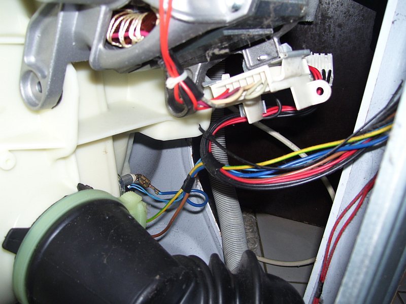

(#) kis59 válasza lukovicsek hozzászólására (») Aug 13, 2013 /
Megnéztem a motor áramellátását: és a következőket találtam.
(A mellékelt képen a "motoroldali" csatlakozó van, az elektronika felől jövő hátul van, de ezt úgyis látjátok.)
.A két élénkpiros a jeladó. A másik legszélsőhöz képest, működés közben mindegyiken 220 V van. Ami megdöbbentett, hogy a legszélső össze van kötve a mellette lévővel és nem vezet sehova......így sehogyan sem értem. Ezt persze csak akkor vettem észre, amikor visszafordítottam a mosógépet,
(#) lukovicsek válasza kis59 hozzászólására (») Aug 13, 2013 /
Ezek a motrok 3 vagy 6-fázisu egyenárammal müködnek az összekötés azért van mert töbfajta panel van, de ez nem érdekes a jeladón kell az értéket megnézni egész a panelnál estleg megmozgatni a vezetékét hátha szakad megfele.
