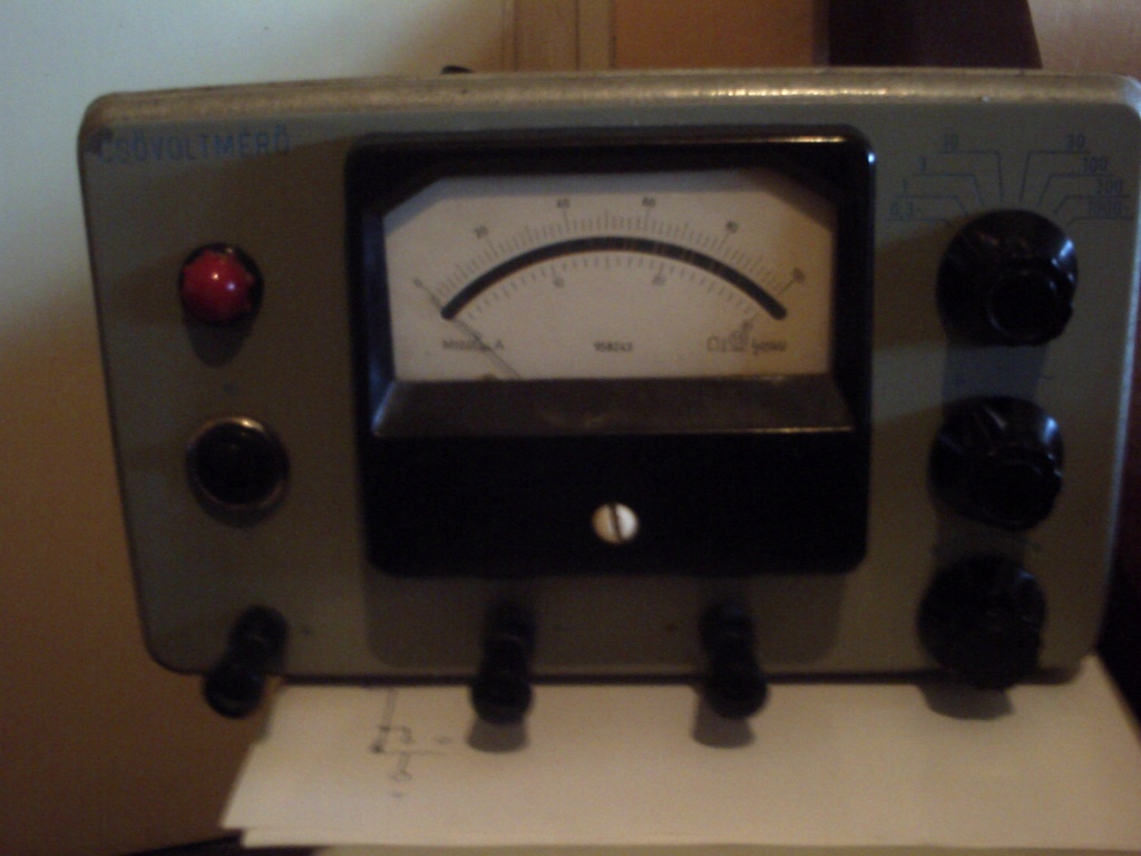

Azért nyitottam ezt a topicot, mert nem találtam ilyen témát a fórumban és gondoltam hátha másnak is hasznos lesz.
Egyben segítségeteket is szeretném kérni abban a dologban, hogy a hozzám került csővoltmérőről semmit sem tudok.
Nincs rajta típusszám meg semmi más felirat sem, így nem tudok hozzá kapcsolási rajzot szerezni, aki tud kérem segítsen már megtalálni a kapcsolási rajzát (de szerintem maszek gyártmány), így nem sok az esély a beazonosítására.
Amit biztosan tudok , hogy egyen - váltó feszültséget mért, 0,3V-1000V ig, amit egy 8 fokozatú kapcsolóval lehet kiválasztani.
A csövek amik benne vannak E80CC , 6AL5 , EZ80 , OB2 .
Úgy néz ki, újra kell építenem, ebben is várok segítségeket. A skála rajta lineáris, 0 - 100 és 0 - 30 as osztású
A hozzászólás módosítva: Szept 7, 2012
(#) Sebi válasza trabi007 hozzászólására (») Szept 7, 2012 /
Valószínűleg üzemi "belső" gyártmány a 60-as évekből. Kettőstriódával felépített kapcsolás több forrásból fellelhető, az elrendezés közel azonos. A 6AL5 kettősdióda a váltót egyenirányítja a méréshez, az EZ80 pedig a tápot adja. Érdekesség benne az OB2 stabilizátor cső.
Ha nincs szétbarmolva, nem nehéz a javítás sem.
(#) pucuka válasza trabi007 hozzászólására (») Szept 7, 2012 /
A legnagyobb értéke a feszültség osztó. Ha az sértetlen, akkor akár újjáépíteni is könnyen lehet, nincs benne semmi bonyolult. A kapcsolást ezekből összeollózhatod.

(#) trabi007 hozzászólása Szept 7, 2012 /
Mindössze egy db ellenállás hiányzik az egyik osztóból , és a hálózati trafója nincs benne de azt könyen lehet pótolni , tudomásom szerint hamisan mért azért kezdtek neki a bontásának .
Jó lenne az eredeti rajzát megtalálni.

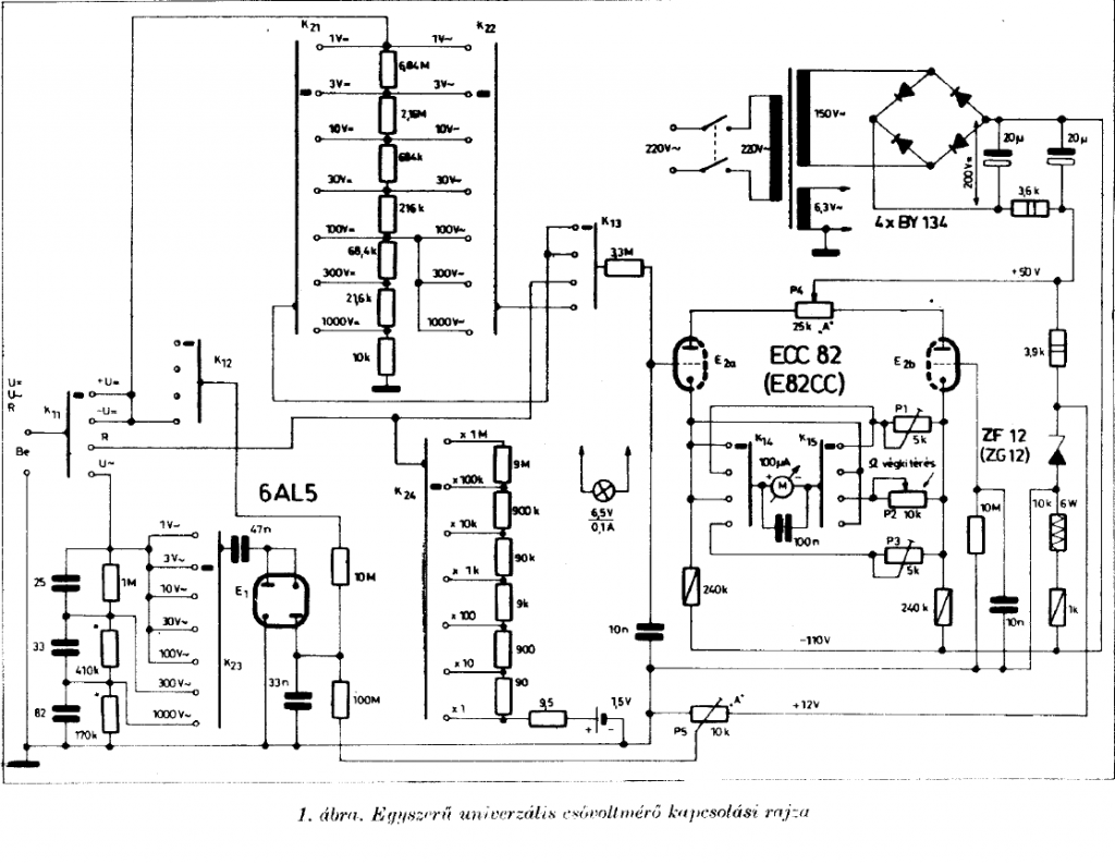

Szia! Itt mellékelem a műszer kapcsolási rajzát, légy szíves mondj róla valamit, van-e valami nehézség benne(nekem). Használhatom benne az ECC85-öst?
A hozzászólás módosítva: Dec 18, 2012
(#) pucuka válasza granpa hozzászólására (») Dec 18, 2012 /
Ez egy nagyon jó, kiforrott kapcsolás, igen nagy sorozatban készült. Érdemes helyreállítani, de akár utánépíteni is. Használhatsz ECC85 -öt is, de a zoli3 felajánlása még jobb. Készült ez a kapcsolás a legváltozatosabb kettős triódákkal, csak a 6AL5 volt az állandó tag. A differenciál erősítő katód komplexumával szinte bármilyen csőhöz beállítható. Amúgy sem kell túl nagyot erősítenie, a nagy bemenő impedancia a lényeg. A nem túl nagy (10×) erősítés miatt igen nagy negatív visszacsatolás alkalmazható, így a linearitása is kitűnő.

(#) kristikoma hozzászólása Jún 6, 2013 /
Sziasztok! Van egy Orivohm 1341/E típusú csővoltmérőm. DC-t jól mér, AC-n elvileg 28 MHz-ig meg sem kéne röccennie a mutatónak, ha állandó a generátor kimeneti szintje. Ellenállást és az indikálást nem néztem. Ha valaki találkozott hasonló problémával, kérem jelezze!

Két probléma lehetséges:
Meghibásodás, vagy a cső, vagy csatoló kondi.
Maga az áramkör elég érzéketlen, 100 mV -nál nagyobb jeleket tud mérni.
