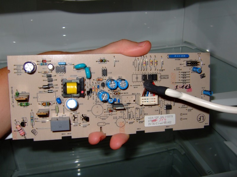

Nézd, mit találtam... Ez akár a keresett rajz is ehet?
http://www.data-chip.ru/download.php?id=472
Van még anyag!
További rajzok: http://www.data-chip.ru/download.php?id=476 http://www.data-chip.ru/download.php?id=477 Valamint a tetején az alábbi NYÁK-ot találtam: (AZ a fehér kábel megy az ajtóba). Ez pedig egy kép, amin látszik, hogy van egy LCD panel az ajtón: http://www.pdf-user-manual.com/pictures/product_178126.jpg A hozzászólás módosítva: Aug 10, 2013
