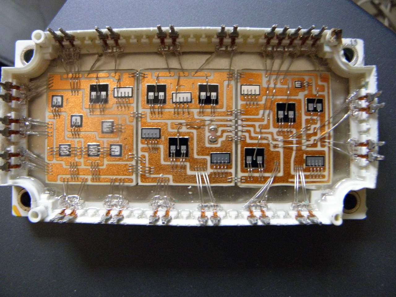

(#) dolargaan válasza _vl_ hozzászólására (») Aug 20, 2013 /
1.3kW-os példány esetében is, megfelelő méretű bordán?
(A képen szereplő legnagyobb modul az. A sima TO tokozásúak csak 270W-osak.)
Teljesen igazad van, hogy a maximum határértéket nagyvonalúan 25 fokra adják meg. Rendesebb adatlapokon 85, sőt magasabb hőmérsékletekhez tartozó értékek is ott vannak, amik valóban lényegesen kisebbek az elméleti maximumnál. De ez minden tokozásra, félvezetőre igaz.
Párhuzamosan kötött pl. 2N3055-ökkel is működnek labortápok. Tehát ezekből is több kellene a kimenetre, ahogy azokból is, hogy stabilan működjenek? A többszörösen jobb paraméterek ellenére? Értem, hogy több félvezetőn elosztva kisebb a hősokk miatti elhalálozás lehetősége, de egy ekkora hűtőfelületű cucc talán jobban viselkedhet.
Nem kötekedni akarok, csak én is használni szeretném a meglévő IGBT moduljaimat. Próba cseresznye, annyit megér, amennyibe a bontása került, úgyhogy ki fogom próbálni.
Itt egy kép, hogy egy modul belülről hogy néz ki. Ez nem cigaretta doboz méretű, vagy kétszer akkora.
A hozzászólás módosítva: Aug 20, 2013
(#) Attila86 válasza dolargaan hozzászólására (») Aug 20, 2013 /
Nocsak mit látok?! Ismerős technológia, a Continentalban ilyenekkel dolgoztam. Ki tudja megmondani hogy a fényképen a tokon belül látható három kisebb panelszerűségnek mi a neve? Segítek, olyan mint a "PCB".
(#) dolargaan válasza Attila86 hozzászólására (») Aug 20, 2013 /
A Continentalban nem gumikat gyártottak? Amúgy valami vastagréteg hibridáramkörnek hívhatták. Ha nem erre gondoltál, jöhet a megoldás.
(#) pjg válasza Attila86 hozzászólására (») Aug 20, 2013 /
Úgy látom az egy közönséges nyák, csak a hordozója porcelán lap.

(#) Teaway válasza Attila86 hozzászólására (») Aug 21, 2013 /
Szerintem DBC (direct bonded copper).
(#) kadarist válasza Teaway hozzászólására (») Aug 21, 2013 /
Helyesen: DCB (Direct Copper Bonding). A kerámia alapú lapok forrasztásáról: Bővebben: Link

(#) Teaway válasza kadarist hozzászólására (») Aug 21, 2013 /
powerguru az mit ért hozzá??
Én az egyik gyártó oldalán néztem, és ott DBC van ->>> link
