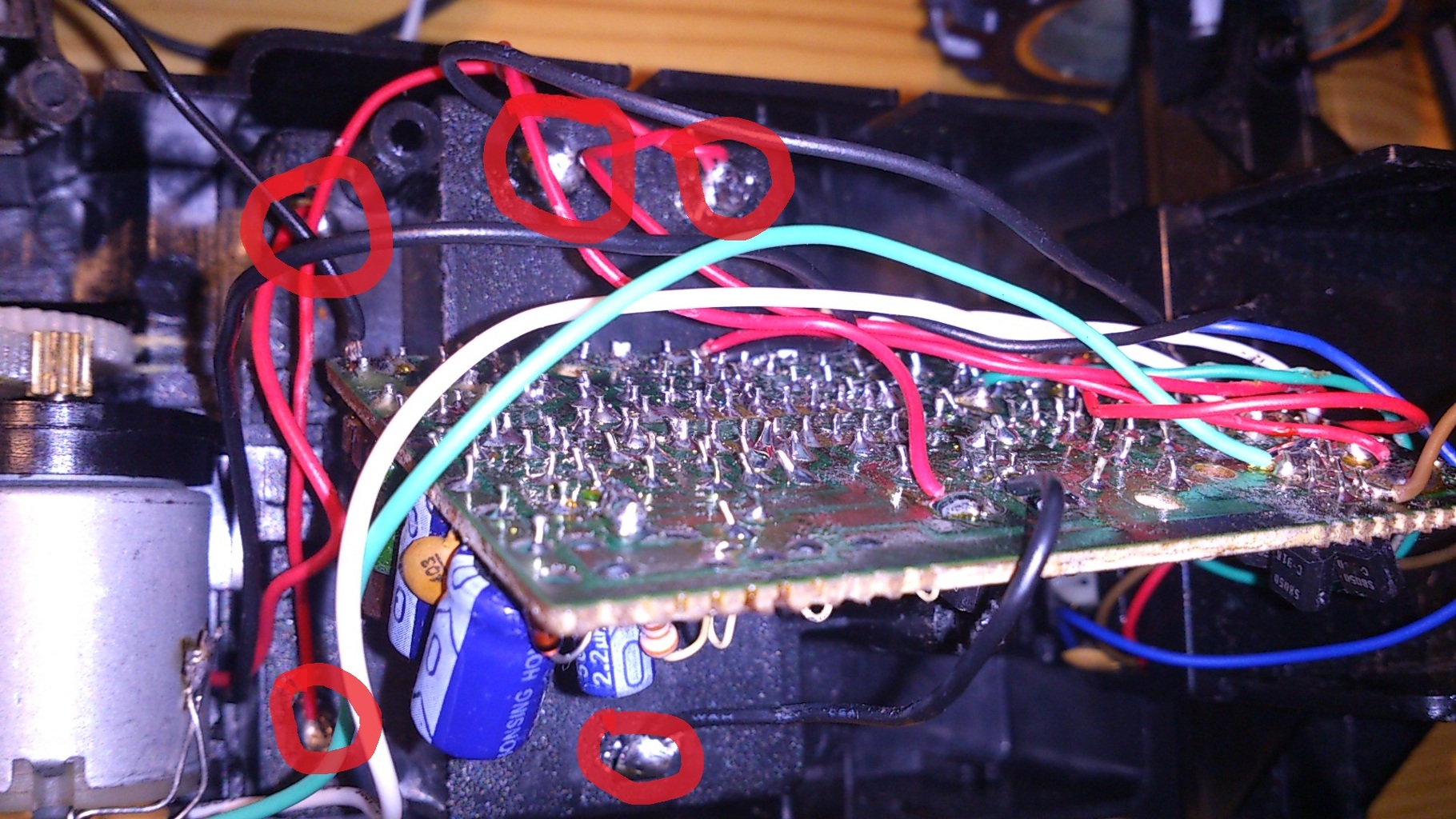

Üdv ezt egy rc autóból szedtem ki és az lenne a kérdésem hogy azok a 104-es kondenzátorok mire szolgálnak Köszönöm a válszokat.
Kommutátoros motoroknál a kefe szikrázás RF zavarokat okoz. Ennek a megszüntetésére, de legalább elviselhető szintre csökkentésre használják ezt a kondenzátort.
Azok a 104-es kondenzátorok, 100nF-os kerámiakondik, segítségükkel csökken a kefék szikrázása, és az éterbe juttatott zaj is.

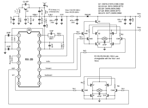

Az lenne a kérdésem, hogy egy rc autónak a gyorsaságát nem e lehetne valahogy felgyorsítani hogy ne kelljen a motort kicserélni ?
A motor feszültségét kell megemelni, de a működtető elektronikáét nem! Ha ez megvalósítható akkor semmi akadálya.
Növeld meg a telepfeszültséget max. 20 %-al, de a vevő rf. rész tápfeszültségét stabilizáld
a korábbi értékre. A motor hídáramkör végtranzisztorokat a megnövekvő motoráram miatt valószínű cserélni kell nagyobb áramúra.
Őszintén nem nagyon igazodok ki rajta
Bal alsó sarok az RF rész a tekerccsel, jobb oldalon a sok fekete tokozású alkatrészek
tranzisztorok, hídáramkör kapcsolásban a menet és kormánymotor részére. Valahogy így Próbáld meg visszafejteni az áramkörödet és felvenni a kapcsolási rajzot. A hozzászólás módosítva: Aug 23, 2013
Kb. nekem is ilyen a kapcsolás de a táp 6db. 1,5V-os AA elem és több helyről is le van szedve a feszültség és nem nagyon tudom hogy minek
. Amúgy a te kapcsolási rajzodon melyik tranzistorokat kellene kicserélni ?
Zsák utca az egész, vegyél rendes szabályzót esetleg brushless motort, 2.4 GHz rádiót meg egy LiPo akkut persze ehhez már töltő is kell, sajnos a feszültségemelés nem járható út, ha kicsivel több nem látványos, ha sok akkor csak a motor melegszik vagy leég.
Tudom pénzbe kerül de a szabványos cuccot rendes autó modellbe is belerakhatod.
A menetmotor VDD2 feszültségről jár, itt is meg van osztva a telepfeszültség.
VDD1 a leosztott feszültség erről megy az RF rész és a kormánymotor. Van TURBO fokozat amikor a menetmotor VDD2 feszültséghez hozzáadódik a VDD1 feszültség. A menetmotor cserélendő tranzisztorai Q2 Q4 Q5 Q6. A kormánymotor tranzisztorait nem kell cserélni.
