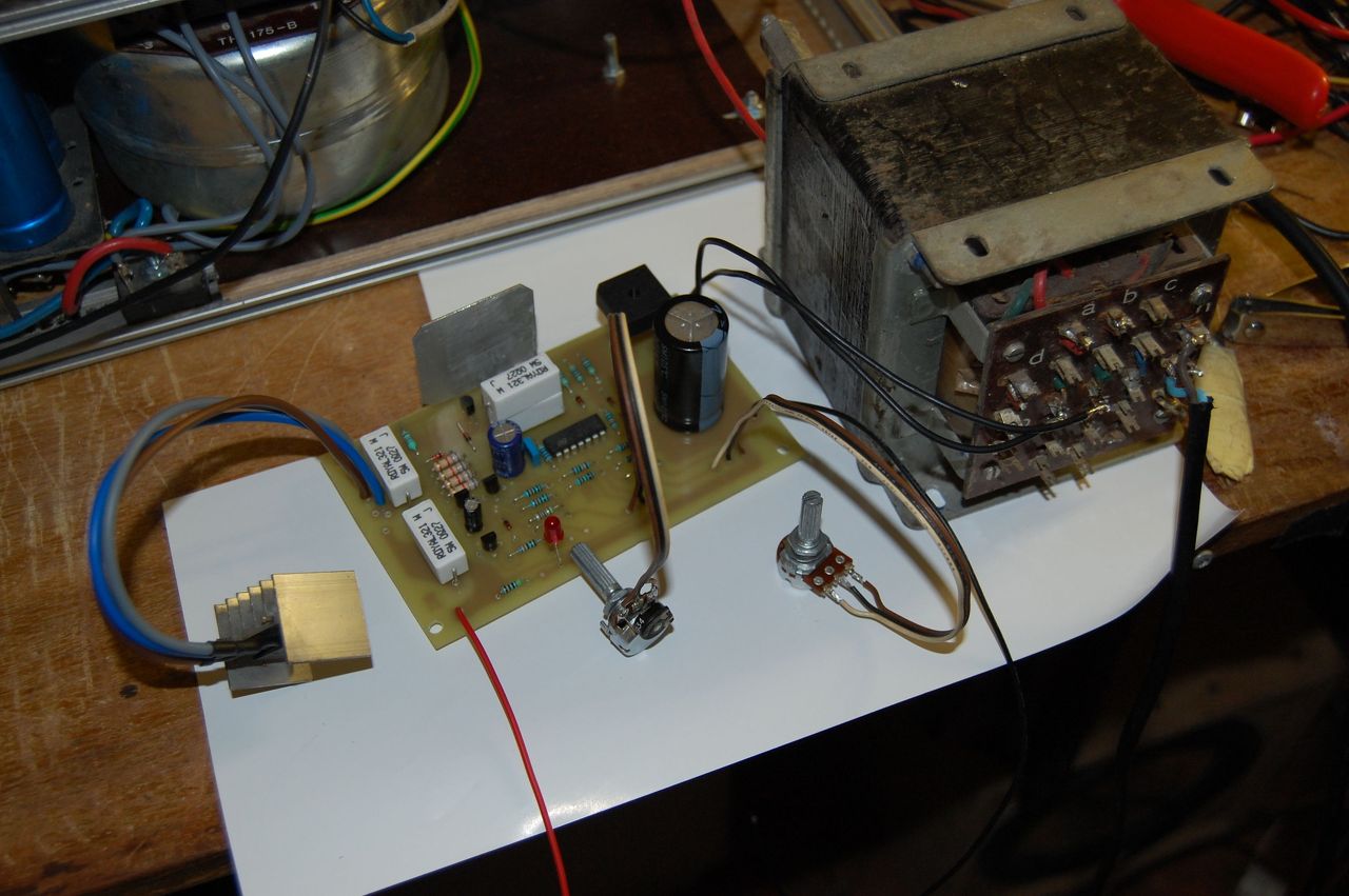

Sziasztok megosztom veletek készülőben lévőt tápegységem. A lelke egy 723-as IC 0-50v 3A ha majd minden kész lesz, ez még csak egy próba volt és működik. Most csinálom a másik panelt két táp lesz 1 dobozban. LCD-s volt-amper mérőt szeretnék majd bele meg hőfok szabályzott ventilátort.
A hozzászólás módosítva: Aug 27, 2013

(#) Kovidivi válasza djloui hozzászólására (») Aug 28, 2013 /
Szia Djloui!
A trafó adatait meg tudnád osztani ebben a topicban: Transzformátorok típusaik? Nekem is van egy ugyanilyen trafóm, elég jó súlya van, viszont még nem volt időm lemérni, melyik kivezetésen mekkora feszültség van, és mennyire terhelhető.
Köszönöm szépen!
A hozzászólás módosítva: Aug 28, 2013
(#) Alkotó válasza Kovidivi hozzászólására (») Aug 28, 2013 /
Ez ránézésre nagyon hasonlít a BEAG erősítők kimenő trafójához. Ha valóban az, akkor nem hálózati trafó.

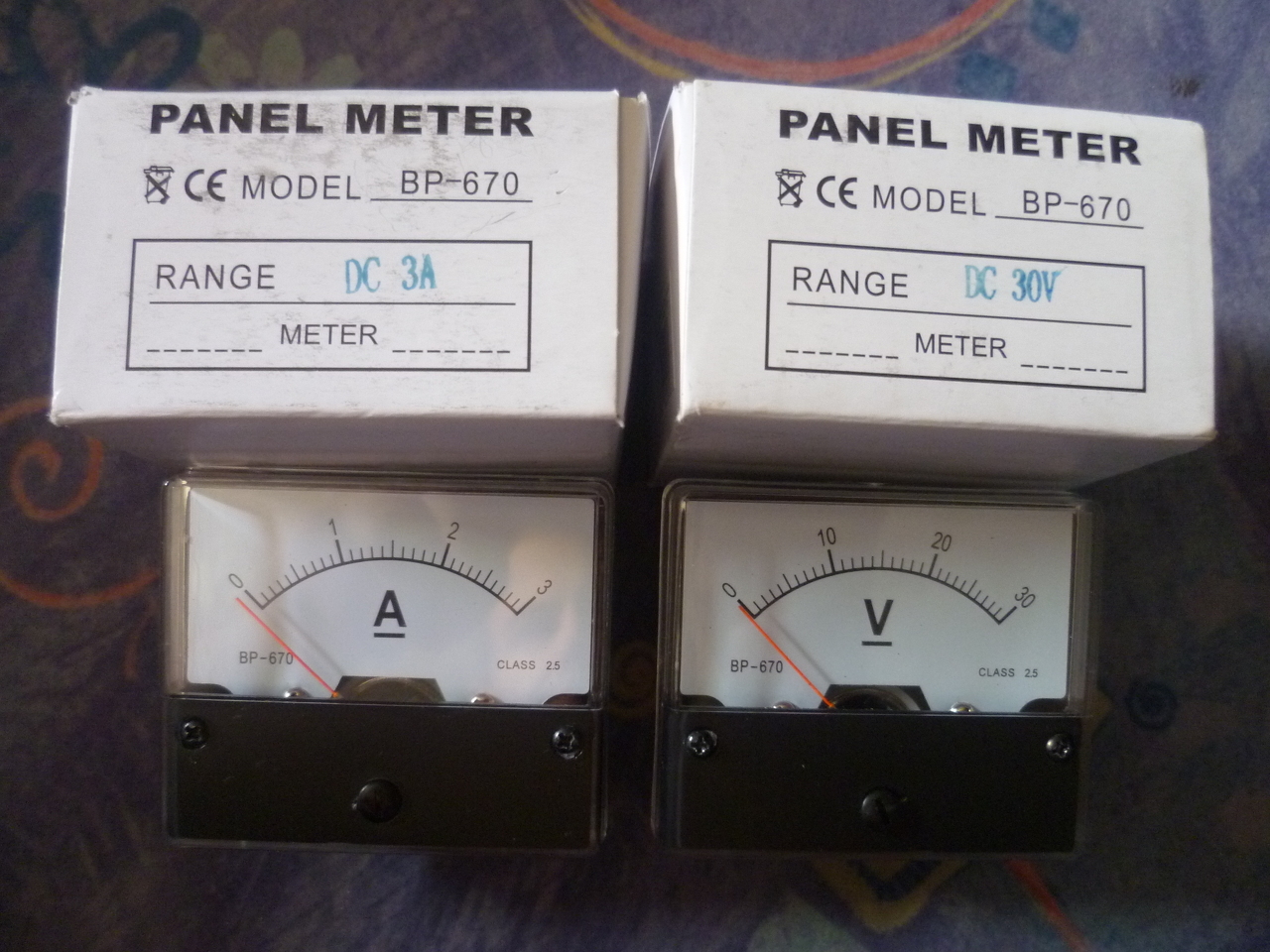

A mai nap eladott az egyik barátom nekem nagyon kedvezményes áron 2db analóg műszert, csak nem tudott választ adni a kérdésemre, miszerint ez a két műszer már tartalmazza azokat az áramköri elemeket, amik beállítják a műszernek, hogy az adott méréshatárban működjenek, vagy pedig ez egy sima natúr mutatós műszer, melyhez nekem kell kiszámolni a söntöt, feszültségosztót? Tehát az adott méréshatáron belül simán rákapcsolhatom a műszer kivezetéseket a tápegységre, vagy pedig előbb számolgatnom kell és építeni?
(#) kazdothu válasza riddler17 hozzászólására (») Aug 30, 2013 /
Én a helyedben lemérném a belső ellenállását az árammérőnek és a lemért értékből lehet következtetni, hogy benne van-e a sönt. A feszültség mérőnek szintén lemérném a belső ellenállását és ha nem egyértelmű az értékből, akkor elé raknék egy osztót, majd rákapcsolnék ismert feszültséget.
(#) Ghoost válasza riddler17 hozzászólására (») Aug 30, 2013 /
Sajna, arra, hogy milyen bemenettel rendelkeznek muszereid nem tudom, de
egy kis segitseg a szamolashoz Alkoto tollabol.
En mondjuk ugy tesztelnem, hogy mondjuk 100mV-ot kapcsiolnek ra es nezznem a kiterest a mutatonak. Abbol mar szamolhato a dolog.

Már korábban elolvastam ezt a pdf állományt és elég sokat segített,viszont nem szeretném szétszedni a műszereket,mert nem ismerem a felépítését. A feszültségmérő kapcsain 27k Ohm, az árammérőén 0,5 Ohm-ot mérek. Akkor a feszültségmérőben megvan az elektronika, az árammérőben viszont nincs, mert elég kis értéket mérek, pedig kb néhány tíz vagy száz Ohm nagyságrendű ellenállást kellene, hogy mérjek, jólgondolom? A 100mV-ot feszültségosztóval gondoltad rákapcsolni?
Akár azzal is, de lehet a labortapodrol is.
A lenyeg, -amit kazdothu ajanlott- hogy
„ismert feszültséget.”
Szoval roviden, hogy tudd, 100mV feszultseg mekora kiteritest eredmenyez a muszeren.
S abbol szamolhato, hogy ateljes kiteriteshez milyen nagysagu feszultseg tartozik.
Ha a feszultseg meron nem latsz kimozdulast noveld a feszultseg nagysagat.
A hozzászólás módosítva: Aug 30, 2013
