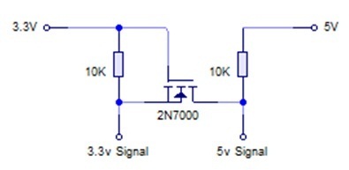

1.8-3-5v -os levelshiftereket találtam, de nagyobb feszültségűt sajnos nem.
Mellékeltem egy képet, ahol ez a probléma egy fet-el van áthidalva, de konkrétan 3.3-5v között. Működhet ez 5-24v között is?
Sajnos nincsenek itthon fetek, nemtudok kísérletezni.
A válaszokat előre is köszönöm!

Ha csak kimenet kell, miért nem jó a tranzisztor ( vagy a vele hasonlóan bekötött FET) ?
Lehet invertál, de ha a mikrovezérlő a kimenet egyszerűen fordítva vezérled.
