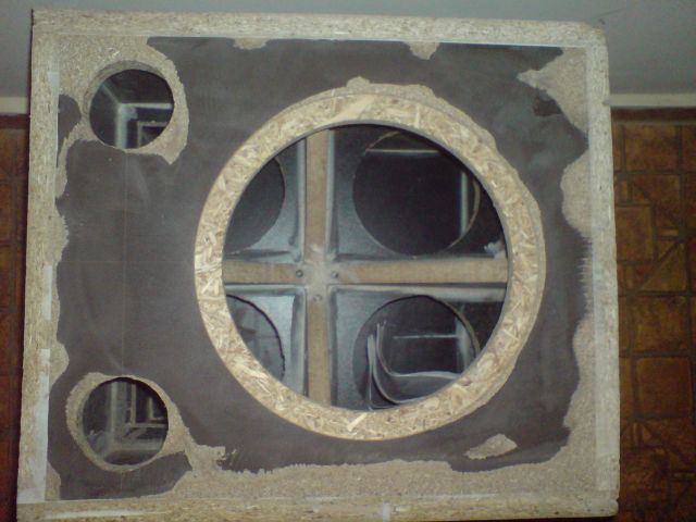

(#) Hangszoro2000 válasza Primary hozzászólására (») Aug 29, 2013 /
Mélytartományban hasznos a vastagabb anyag és a merevítés.
Bővebben: Link Pl. ez a doboz jól működött, azt tudom.
(#) Primary válasza Hangszoro2000 hozzászólására (») Aug 29, 2013 /
Ez is csak 18 mm-es MDF szerintem. Akkor a merevítés a legfontosabb.
