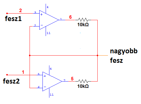

(#) zoka válasza proli007 hozzászólására (») Aug 29, 2013 /
Szia! A kapcsolás megfelelő részét lemásoltam egy szimulátor programban, teljesen jól működik, egészen addig amíg ilyen 3, 4 stb. Voltokat próbálok vele összevetni. Szépen hozza a nagyobb értéket. Csak az a probléma, hogy az LM35 általam használható kimenete kb. 300mV-800mV között lesz, ami 30-80°C-ot jelent. Ha például 300 és 350mV-ot vezetek a bemenetre, a közös kimenet kb. 401mV. Ami azért gond, mert nem mindegy, hogy 35 vagy 40°-ról van szó.
Szerinted hogyan módosítsam, hogy akár 10 mV pontossággal működjön?
(#) zoka válasza zoka hozzászólására (») Aug 29, 2013 /
Tovább próbálgattam: ha elhagyom a diódákat, és ellenállásokra cserélem, akkor a kép szerinti bekötéssel működik
(#) proli007 válasza zoka hozzászólására (») Aug 29, 2013 /
Ennek oka, a féltápfeszültséges üzemmód. Az is egyfajta "egyenirányítás". Ugyan is amelyik bemenet alacsonyabb mint a maximum, annak kimenete 0V-ra megy le. Mivel tovább nem tud menni, nem tudja kiegyenlíteni a másikat. Vagy is nem átlagolás lesz. A maximumos, meg addig tekeri a kimenetét fel, míg a közös ponton nem lesz egyenlő az érték a maximummal.
De egy dologra figyelni kell. Ha négy fokozatot alkalmazol, akkor 3 kimenete nullán lesz, egy maximumon. Így az ellenállások egy 1:4 arányú osztót alkotnak. Vagy is a maximum értéke nem lehet nagyobb, mint a táp negyed. Ha 5V tápot használsz, és pld. LM324-et, akkor a maximális kimeneti feszültség nem lehet több 900mV-nél, vagy is 90 foknál. Mert az LM kimenete, kb. 3,6V-ra tud felmenni 5V táp esetén. ennek negyede a 900mV. Ha a 90 fok elég, akkor oké, ha nem Rail-to-Rail erősítőt kell alkalmazni, és 125fok lesz a maximum..
üdv!

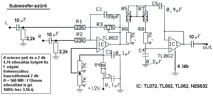

(#) BEMcorp válasza reloop hozzászólására (») Aug 30, 2013 /
Valami nem akarja az igazságot.
Ha az R3-mas potit tekergetem, akkor van a legnagyobb hangerő, amikor majdnem 0 lesz az értéke. De ha 0-ra tekerem fullon, akkor elhallgat, ha növelem, halkul.
A soros ellenállással is szinte teljesen elhalkult.
Mit rontok el?
