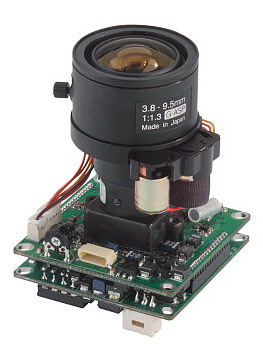

Szevasztok.
Szerintetek mit lehetne az alábbi kamera modulból építeni.
Jó lenne egy vezeték nélküli kamera.Meglehet oldani?Adhatnátok valamilyen 5leteket.
Kösz a segítséget
(#) Sebi válasza lézer85 hozzászólására (») Ápr 1, 2007 /
Elég jó minőségű cucc. Mit hajt a kis motor auto-íriszt, vagy zoom-ot?
Tök szabványosnak látom, a lencse japcsi, a kérdés - ha színes - milyen a videojel szabvány? (csak nehogy NTSC-ben nyomja, mert azzal nem sokat lehet kezdeni)
Egy RF-modulátort használhatsz hozzá - pl videóból kitermeltet - bár építeni is lehet,ha van benne gyakorlatod.
(#) lézer85 hozzászólása Ápr 1, 2007 /
Építéshez tudsz valami jóo kapcsolást,esetleg nyák tervet is?
Vagy videóból,hogyan lehet kitermelni?
Szinesnek szines,csak hogy NTSC vagy sem azt nemtudom.Hát csaknem.
(#) osiris4 hozzászólása Ápr 1, 2007 /
a videobol kiemelt modulatornak nincsen annyira nagy RF szintje hogy vezetek nelkul tovabbitsd a modulalt nagyfrekvencias jelet...(31-36-os tv csatornan foghato a modulator kimenofreki)...esetleg ha valamennyire felerosited 2 db. BFR96-os tranzisztorral... de akkor sem haladja meg a 20-30 metert...
