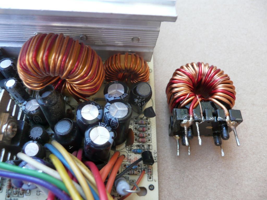

Sziasztok van nálam egy pc táp amiben szinte elégett a szekunder oldalon lévő nagy ferit gyűrű(szűrő) kicseréltem és most is eléggé melegszik. Szerintetek mi okozza ezt a jelenséget?
Az nem egy szűrő, hanem áramváltónak tisztelik. Vagy egy kisebb teljesítményűt raktál bele, vagy valami zárlat terheli a kimeneti oldalát.

Hm, És megkérdezhetem hogy milyen áramot vált, honnan és hova?
Már ha jól tudom ez a szűrőtag "simítja" és szűri a kimeneti áramot hogy egyenletesebb legyen és kevésbé zajos.
Tudom hogy nem szerencsés az elnevezés, de ez terjedt el a szakzsargonban. Ha bemész egy szervizbe és azt mondod hogy kiegyenlítőtekercs, úgy fognak rádnézni mintha a marsról jöttél volna - míg ha áramváltót mondasz, mindenki tudni fogja miről van szó.
Tehát az áramváltó (vagy kiegyenlítőtekercs) feladata a közös szabályozás miatt fellépő asszimetria kiküszöbölése. Általában a +5V és a +3,3V van átvezetve egy tekercsen (régebbi tápokon a negatív ágak stabilizálását is evvel oldották meg). Az erősen terhelt ág árama növeli az indukciót, amivel változtatja a tekercsen lévő másik ágat is. A mellékelt fotón is látható, hogy ez nem egy közönséges szűrőtekercs.
