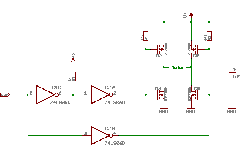

Arra gondoltam még, hogy jó volna beiktatni még 1 fetet ami az mcu PWM kimenete szerint kapcsol, a motor egy játékautóból van, tulajdonképen 2 motor van, egyik az előre-hátra mozgásért felelős, a másik, a jobbra-balra irányért. Az aksi 1A es, és dosztig elég az egésznek, tuladjonképpen egy LFR robot lenne, amit kötelezően MCU val csináltam.

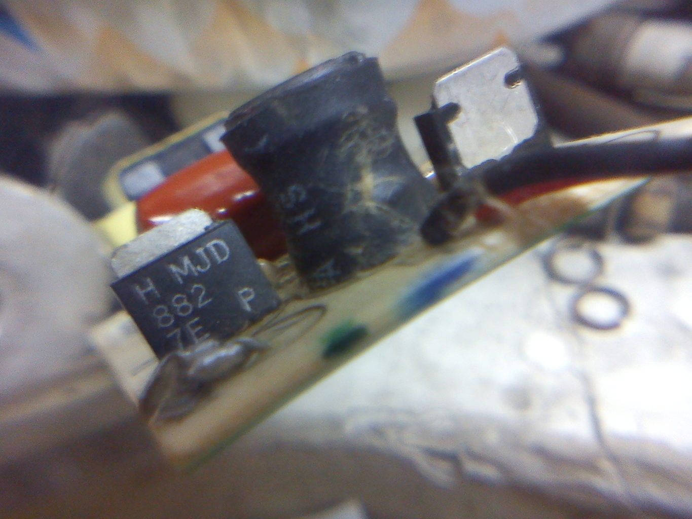

A képen látható tranzisztor helyett tudtok valamit ajánlani?Köszönöm válaszaitokat.

Ha jol ertelek, akkor neked ketto motort kell egymastol fuggetlenul vezerelni, es jo lenne, ha mindkettonek lehetne a sebesseget es az iranyat is allitani? (LFR) Ebben az esetben ket teljes hidat csinalnek diszkret FET-ekbol. Itt egy kapcsolas, ez egy motort hajt meg. Ketto motorhoz ketto ilyen kell, ami azt is jelenti, hogy ket PWM kimenet kell. A motor akkor all, ha a PWM jel 50% kitoltesi tenyezoju. Ha sokat all a motor, akkor erdemes kicsit tovabbgondolni a dolgot, es allo motornal az egesz hidat lekapcsolni, hogy ne fogyasszon se a motor, se a ket 470 Ohm feleslegesen. Ehhez viszont kell egy tovabbi uC kimenet, valamint negy darab és kapu. (74LS08)

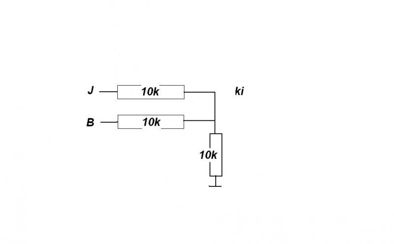

a keverőpultból kijön a sztereó jel ami meghajt 2 topládát.hogyan csináljak ebből a sztereo jelből egy subot meghajtó monó jelet, hogy ne tegye tönkre a berendezést.vagyishát gondolom nem lehet csak úgy összeforrasztani a jobb és baloldat.ebben kérnék segítséget.Köszönöm.
Csináld meg így. Ha halk lenne a kimenet, akkor csökkentsd a soros ellenállásokat.
