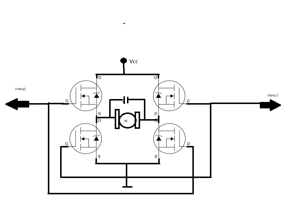

(#) Szabi1 hozzászólása Szept 2, 2013 /
Sziasztok! Ilyen h hidat éptettem, és + tápot nem akar kapcsolni, jól kötöttem be?
(#) killbill válasza (Felhasználó 15355) hozzászólására (») Szept 2, 2013 /
Megneztem a Wikipedia-n, es ott azt irjak, ugyanolyan teljesitmenyu, de alacsonyabb feszultsegu izzoban vastagabb az izzoszal, ezert magasabb hofokra lehet heviteni azonos elettartam mellett. Ennyi a titok.
(#) killbill válasza Szabi1 hozzászólására (») Szept 2, 2013 /
A FET gate-jet tipustol fuggoen 3..10V-tal a Source fole kell emelni ahhoz, hogy kinyisson. Ezert aztan a plusz tapot N csatornas FET-tel csak ugy tudod kapcsolni, ha gate-jet tap fole emeld. Szoval ez a kapcsolas igen szuk keretek kozott fog csak mukodni. Vannak megoldasok erre is, de kerdes, hogy neked DC-re kell vagy valtora, ha valtora, akkor milyen frekvenciara, stb..
(#) Szabi1 válasza killbill hozzászólására (») Szept 2, 2013 /
DC re kell, egy MCU 5V ot ad rá direktbe, a táp aksiról van 8V os az aksi.
Es mekkora aramu a motor? PWM szabalyoz, vagy csak egyszeruen erre/arra vagy semerre forgatja?
