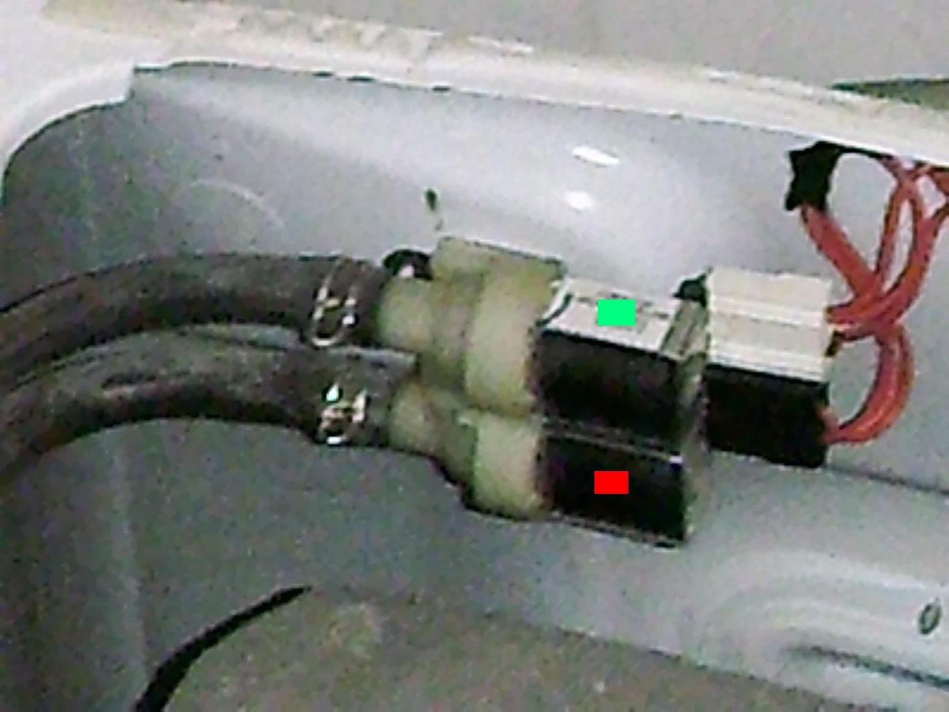

Sziasztok! Van egy Haier ms1460s mosógépem,mely inditáskor nagyon lassan engedi be a vizet a dobba. Kb.10 perc. Öblitésnél ugyanez a helyzet. Csövek rendben voltak,igy megnéztem a képen látható csatlakozást. A zöld áram alatt van de a piros nincs. Gondolom ezek szabályozzák a viz be-
engedését. Valami ötlet?
Na kiderült,hogy az alsó is áram alatt van csak olyan gyengén világitott,hogy nem láttam elöször.

Nekem is volt hasonló problémám és el volt dugulva a szűrő a víz csatlakozásnál. A mosószer adagoló felett ahol bemegy a víz a kis lukakon ott is el volt dugulva. Ezeket orvosoltam és még akkor sem volt tökéletes a víz befolyás én is a víz csatlakozásra gondoltam még de nem az volt hanem a víz bekötőcsöve. Tettem rá egy ujjat és tökéletes lett! Érdemes megnézni először az egyszerű dolgokat nekem bejött!
Köszi,tényleg bejött! Nem vizköves volt hanem túl vasas a viz és rozsdadarabok tömitették el a szüröt. Mégegyszer köszi!
