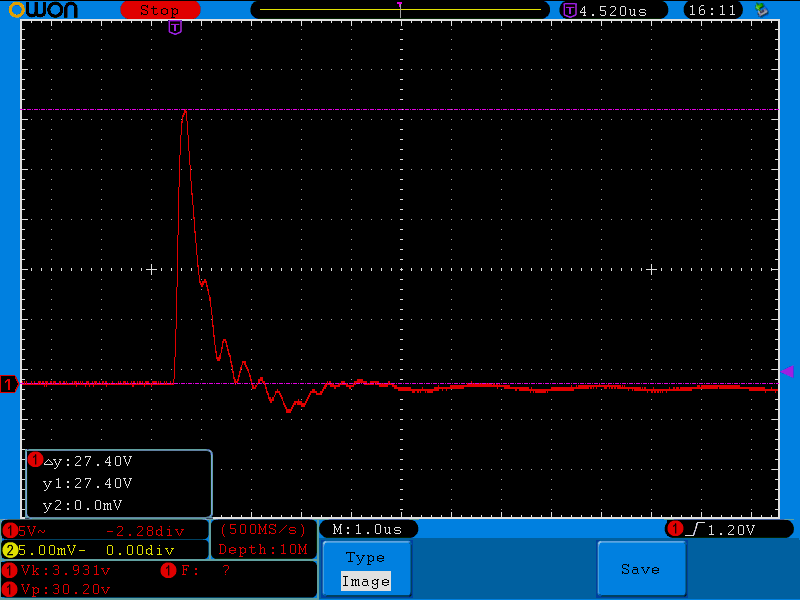

Feszültség túllövés feszültség-generátoros üzemmódban a terhelés változtatásának hatására: FOK-GYEM TR-9162/B gyári labortápegység: 5,84V (lecseng kb 4us alatt) MCP M10-TP3003L gyári labortápegység: 2,08V (lecseng kb 1,8us alatt) SMPS I.: 6,12V (lecseng kb 35us alatt) SMPS II.: 2,08V (lecseng kb 3,2us alatt) Conrad-os labortáp (LINK): 2,38V (lecseng kb 0,9us alatt) Alkotó 2.7.4a tápja: 27,4V (lecseng kb 4us alatt) Proli007 tápja: 3,78V (lecseng kb 15us alatt) A mérés menete: A labortáp kimenetén beállítottunk 10,0V feszültséget és maximális áramkorlátot. Ez után a tápegység kimenetére két sorba kötött 3,89Ohm-os indukciószegény műterhelést kötöttünk, melyből az egyiket egy powerfet rövidrezárogatta. Így a terhelő áram kb 1,28A és 2,57A közt változott míg a táp folyamatos áramgenerátoros üzemben igyekezett tartani a 10,0V-os kimeneti feszültséget. A szkópon a terhelés változásakor fellépő tranziens túllövéseket vizsgáltuk. Konklúziót nem vonok le a számokból, azt majd ha meg van a többi vizsgálati eredmény is. De azért tessék nézni; a beállított 10V felugrik 12,08V-ra a legjobb (gyári!) tápnál is, a legrosszabbnál pedig 37,4V-ra. Azért vannak különbségek, na de a végleges következtetéseket majd akkkor ha megvan a többi mérés is. Na jó, annyit hozzáteszek hogy a legkorrektebb jelalakja a kis Conrad-os tápocskának volt, ezt mindenképp kellemes meglepetés volt látni. Készítettem egy fotót melyen látszik az összes használt műszer és a mérésen részt vett labortápegységek. Illetve a részt venni kívánók, ugyanis az egyik sajnos (egy LM350-es kapcsolásra épülő táp) nem akart üzemelni normálisan, ő végül nem is lett lemérve. A hozzászólás módosítva: Dec 21, 2013

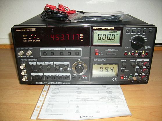

Kérdés milyen a Conrád tip.száma? Az Elektrotanya adatbázisban van pár. TGN-35 van saját . Azzal tudok segíteni. De igen sok változata van. Van egy MS-9160 is , de nincs rajz egyenlőre.

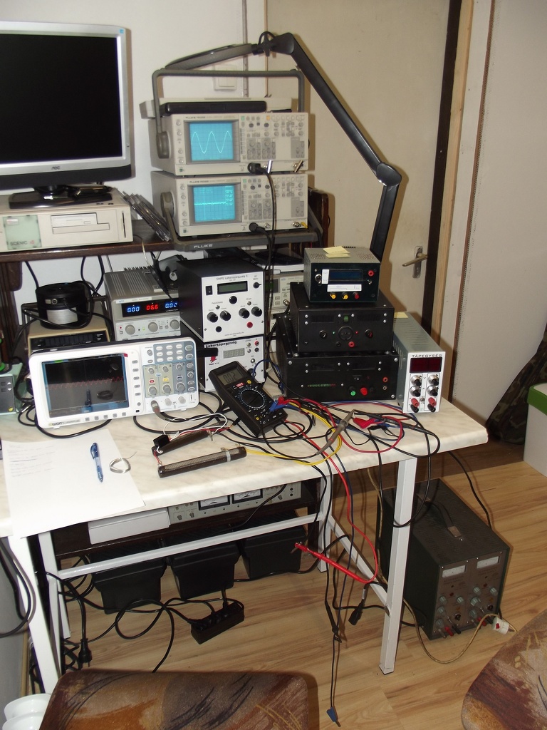

Elvételkor keletkezett. És az összes tápot ugyanazzal mértük. Ha érdekel, lemérhetem a mérővezeték induktivitását is. Ne zavarjon meg a kép, a sok vezeték sok műszerhez kapcsolódott. Mértük a feszültség és áram jelalakot, az áram és feszültség értékét külön multiméteren, és a generátorral kapcsolgattuk a terhelést. Attila pedig a saját szkópjával nézte (és mentette pendrive-ra) ugyanazt, amit a fenti szkópokon láttunk. - így ellenőriztük magunkat is.

Na, azt köszönjük! Bár ezt mondtam Sanyinak is hogy ilyen szintű hiba véleményem szerint nem adódhat az utánépítés milyenségéből. És valóban többször lemértük, ellenőriztük hogy tényleg jót látunk-e (szkópkábel osztása, szkóp beállítás rendben van-e stb...) és miután végeztünk az összes táppal visszatettük ezt az Alkotósat és újra összedugtuk és ismét megmértük, ugyan azt kaptuk. De azért tényleg megmérnék egy másik példányt is, mert ez óriási túllövés. A tápot mikor tudnád elhozni és meddig tudod nélkülözni? Feltöltöttem ide a jelalakot ha érdekel esetleg valakit: A hozzászólás módosítva: Dec 22, 2013
