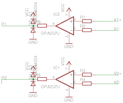

(#) sargarigo hozzászólása Szept 6, 2013 /
Van két kis tápom, ezekből szeretnék egy független kettős tápot csinálni. A trafóról külön tekercset, külön egyenirányítást fognak kapni. A végére viszont szeretnék egy műszert, ami egyben méri mindkettőn a feszültséget, és az áramot. Ez egy mikrovezérlős jószág lesz. Namost a gond az, hogy mivel én független tápot szeretnék, nem közösíthetem a gnd-ket a mérés kedvéért.
Arra gondoltam, hogy egy-egy műverősítő bemenetetire kötném a tápokat, és a műverősítő kimenetei már lehetnek közösítve. Az egyész motyó egy közös fém dobozba kerül, így elvileg nem lehet nagy potenciál különbség a tagok között.
Mellékelem hogy mire gondoltam. Szerintetek ez jó lesz így?
(#) Attila86 válasza sargarigo hozzászólására (») Szept 6, 2013 /
Nem. A műveleti erősítők földje ugyan az lesz így is...
(#) proli007 válasza sargarigo hozzászólására (») Szept 6, 2013 /
Hello! Először is ez egy nullkomparátor amit rajzoltál. Másodszor nem lesz független a két táp egymástól. A potenciálkülönbség nem egy fémdoboz-papírdoboz miatt van, hanem a majdani tápösszekapcsolás miatt, vagy hogy mihez kapcsolod hozzá a két tápot. Avagy ez így semmire sem jó, nincs galvanikus elválasztás. üdv!

(#) sargarigo válasza proli007 hozzászólására (») Szept 6, 2013 /
A fémdobozt nem leválasztásul gondoltam, csak hogy ne szedjen össze zavart. De ha az ötlet alapból nem jó, akkor megyek keresek valami galvanikus leválasztás topicot.
