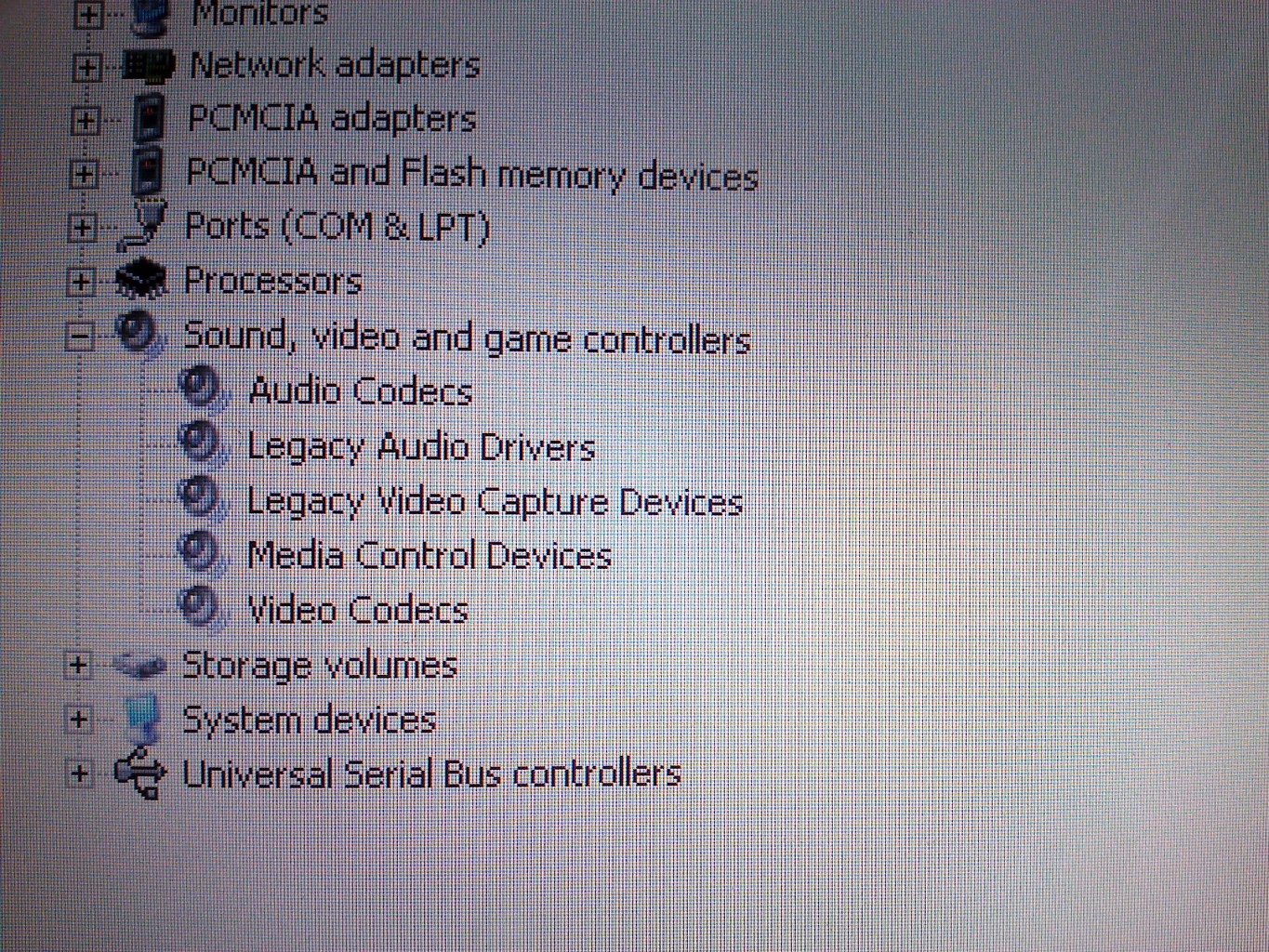

Sziasztok! Egyik ismerősöm gépén eltűnt a hang,még a hang ikon is a tálcáról. Az eszközkezelőben ott nincs sárga kérdőjel, a Vezérlőpult>Hangok és Audioeszközök-nél azt írja nincs hangeszköz. Hogyan lehetne ezt visszacsalogatni? XP van a gépen. A válaszokat előre is köszöntem.
(#) mizsei.robi válasza vladcepes hozzászólására (») Szept 9, 2013 /
Az eszközkezelőben a "Hang-videó és játékvezérlők" alatt mik vannak? Lehet nem látja a rendszer a hangkártyát és emiatt nincs hang.
(#) vladcepes válasza mizsei.robi hozzászólására (») Szept 9, 2013 /
Ezek vannak benne.
A hozzászólás módosítva: Szept 9, 2013
(#) pittti válasza vladcepes hozzászólására (») Szept 9, 2013 /
Hát ezek között bizony nincsen hangkártya. Ha PCI hangkártyája van meg kellene mozgatni (kivenni és visszatenni), esetleg újratelepíteni a drivert (de ha eddig ment...)
Ha alaplapi codec, akkor csak az újratelepítés marad, ha ezután is a fenti helyzet van akkor sajnos meghibásodott.
(#) vladcepes válasza pittti hozzászólására (») Szept 9, 2013 /

(#) pittti válasza vladcepes hozzászólására (») Szept 10, 2013 /
Mindenképpen próbáld meg először újratelepíteni a hangkártya driverét (a gyártó honlapján keresd a legfrisebbet).

(#) pcb12 válasza vladcepes hozzászólására (») Szept 10, 2013 /
Bootolj be live linux cd vel. Ott nézd meg van e hang.
