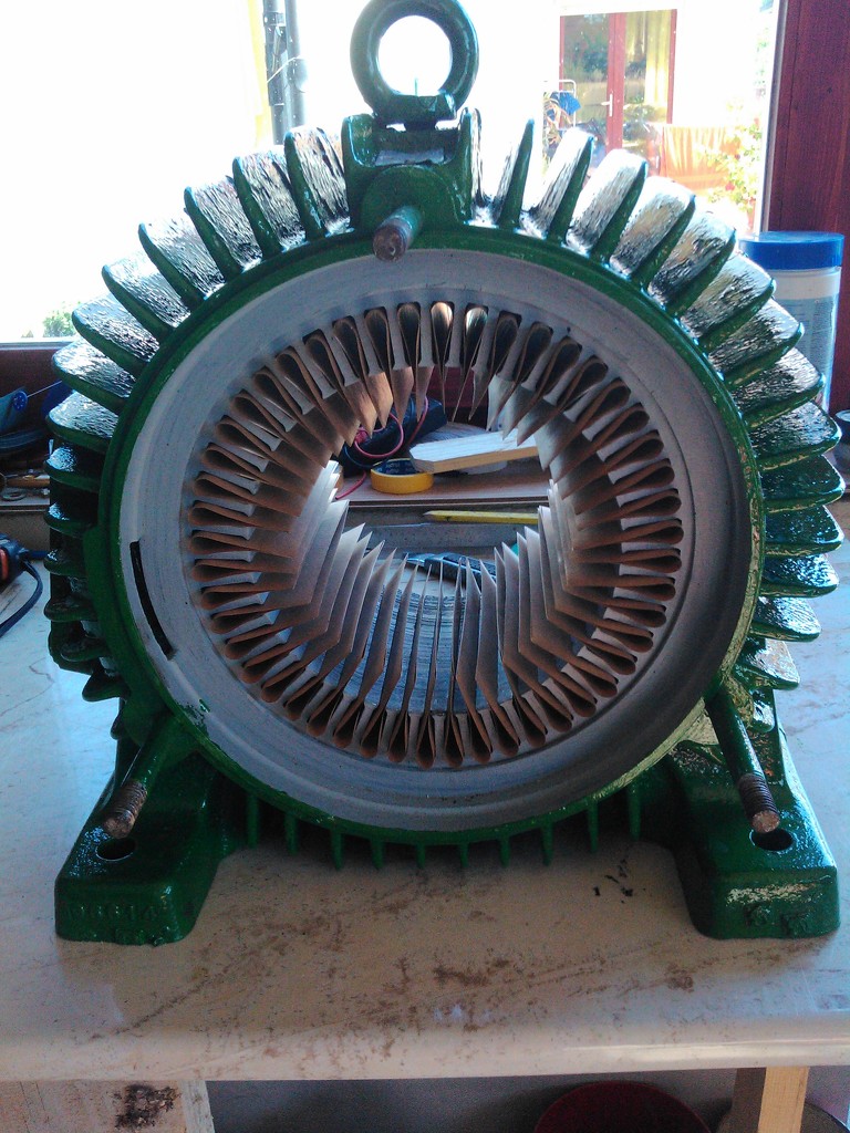

3 fázis 16 pólus. Légrést megmértem: 0,5mm Ezt igyekszem én is tartani.
Valami hasonló módon meghatározható, mit tud a mágnes.
A villanymotorból mágneses generátor témához:
Azt a figurát, hogy a forgórészen a mágnes pólusok száma az állórész horonyszáma +-2 kegyen, nem olyan régen, leginkább Gulyi88-cal tárgyaltuk. Ezt tartom a legjobb figurának. Indoklás: A forgórész kisebb átmérőre esztergálása után, arra vasgyűrű húzható. A falvastagságának elegendő a mágnes vastagságának 1,5-2 szerese. Erre a hengeres részre lapok marása nélkül felrakhatók a 8-12 mm széles mágnesek. A mágnes alatt és fölött kialakult "légrés" elhanyagolható (ha ismerem a méreteket, könnyedén számolható). Ha a forgórész és az állórész között a könnyedén megvalósítható 0,3 mm-es légrést készítjük el, a mágnes vastagságának a Gulyi88 által előzőleg szimulált 2 mm-es vastagság elegendő. Nagyobb légréshez nyilván vastagabb mágnes kell. Megjegyzések: - A mágnesek közötti hézagot műgyantával ki kell tölteni (mágnessaru nem kell). - A tekercsek által leadott feszültség számolása és összekötésük az előzőleg Gulyi88 által leírtak alapján történjen. - A ragadás minimális. - Nagyon fontos, hogy a motor generátorként történő felhasználásakor a csapágyak az esővíztől rendesen védve legyenek! (nem elegendő a porvédő gyűrű). - Az lenne a legjobb, ha a szélkerék külön csapágyazást kapna. A hozzászólás módosítva: Szept 8, 2013
A 0,5 mm-nél kisebb légrést szerintem se nagyon lehet megvalósítani már a mágnesek felragasztása miatt sem, de ez szerintem bőven jó 180 mm-s átmérőnél. Ekkora légréshez viszont én mindenképp min. 3 mm-s mágneseket tennék, ha az 5-6 mm-t sokallod is.
A 48 horony - 48 db mágnes ragadására fogadást nem mernék kötni, mert a "felszeletelt" felületen folyamatosan jelenlevő mágnestér torzulás a javunkra dolgozhat. A kockázata azért jobban megvan, mint +, vagy - egy póluspár eltolással. Ezért is különös kíváncsisággal várom a további beszámolóid, különösen a forgórész kialakítást és a kész generátor viselkedését. Találgatni azért nem akarok, mert úgy érzem, hogy kellő ismeretekkel és gyakorlattal jól átgondolt építésről van szó és vallom, hogy sok jó megoldás létezik és nem csak egy "üdvözítő".

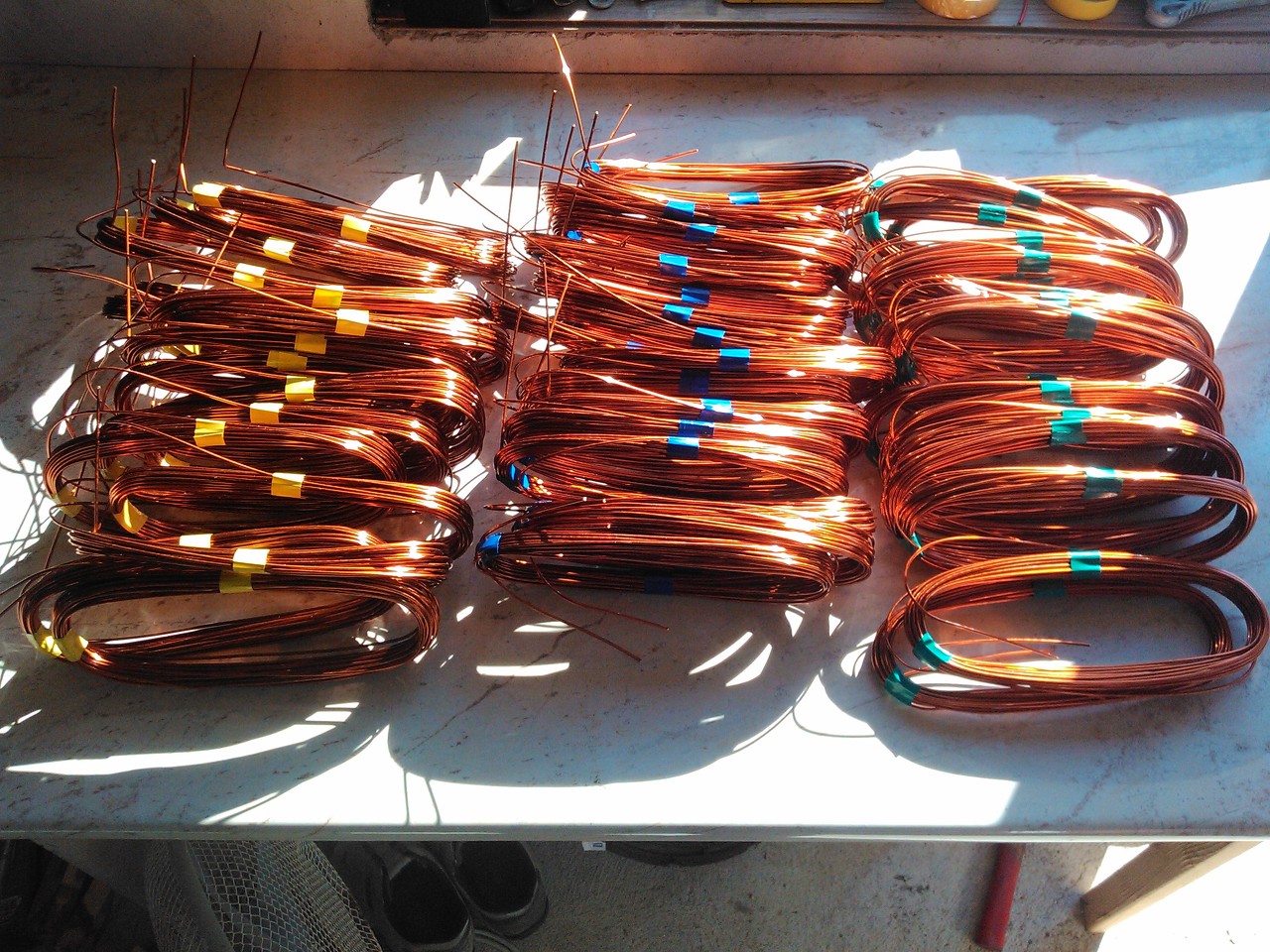

Csak megtöröm egy kicsit a nagy csendet ![]() Végre volt annyi időm, hogy minden tekercs a helyére kerüljön. Holnap ha lesz időm összekötöm őket, és apró mágnesekkel lepróbázom. Üdv!
Szép sündisznó. Majd írd meg, hogyan működik.
Nem elfelejteni, hogy amikor végeztél a tekercsek sorbakötésével, az egyik fázistekecs kezdő/végző szálát fel kell cserélni, ekkor áll fel az elektromos 120 fok. K_V_K és a csillagpont : V_K_V , mert különben csak 0-60-120 fok van a 0_240_120 helyett. üdv. Foxi
most így néz ki: 1 fázis: Kv_vk_kv_vk_kv_vk_kv_vk_kv_vk_kv_vk_kv_vk_kv_vK 2 fázis: Vk_kv_vk_kv_vk_kv_vk_kv_vk_kv_vk_kv_vk_kv_vk_kV 3 fázis: Kv_vk_kv_vk_kv_vk_kv_vk_kv_vk_kv_vk_kv_vk_kv_vK Remélem jól értettem. Forgórészről le lett esztergálva 2 mm, és most feltettem 16 db 10*10*2 mm-es mágnest. Így kézzel megforgatva 10-12volt lejön terhelve kézzel megforgatva. Eddig még nem mertem nagyobb mágnest rendelni ![]()
Ennél a tekercselésnél szerintem rendben van a végek összekötése. A végleges generátornál meg csillag, vagy delta kapcsolással gyök-három szoros fesz. - áram viszonnyal variálhatsz. A kísérleti 10x10x2 mm-s mágnesekkel, kézzel megtekerve mért értékekből nagyon óvatos következtetés vonható le a végleges kialakításra. Egyrészt kézzel, terhelten kb. 50 W tekerhető be, ami a végleges kb. max. 5 kW-nak századnyi része. Ez simán tekinthető lenne üresjárati fesz-nek. (Mellesleg nem tudni, hogy ez mekkora fordulaton és mekkora terheléssel lett mérve.) Másrészt a végleges pólusonkénti mágnes felület 3600 mm2-nek ez a kísérleti 100 mm2 pólusfelület kiszámíthatatlanul, de sokkal kisebb indukciót hoz létre az állórészben. (A mágneskörben levő állandó fluxus is kisebb lesz, mert nagyobb légréshosszt kell gerjeszteni. A légrés(vagy fog-felület)/mágnes pólusfelület arány pedig még drasztikusabban rosszabb, nagyobb lesz. Az indukció pedig fluxus/felület (keresztmetszet.) Minimum ki kellene rakni pólusonként egy-egy 120 mm-s sort (a három helyett), hogy megbízhatóan következtetni lehessen a végleges kialakítás ford/fesz, telj. viszonyaira. És persze ford - (több féle) terhelés egyértelmű adatok kellenének. A most mérteknél szerintem sokkal jobb lesz a végleges. Hogy működni fog, az nem kérdéses, de jól működik-e majd (ford. - fesz. - telj. együtt) - azt még nem tudni. Ez semmit nem von le az eddig igényes és ígéretes munkádból. Változatlanul gratulálok és szurkolok, figyelek.
