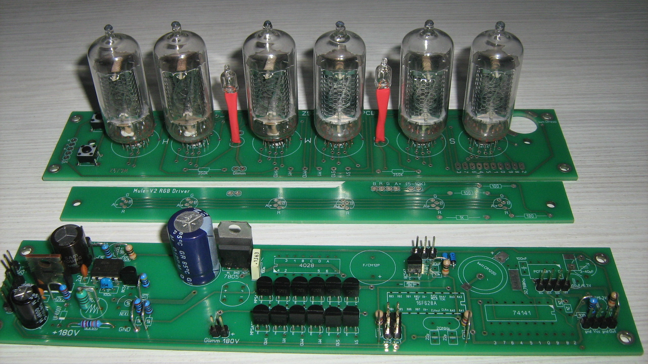

(#) havranarpi hozzászólása Szept 7, 2013 /
elkezdtem építeni a Mule2-es órát.
az lenne a kérdésem ,hogy a kettőspontot helyettesítő Glimet ,hogyan lehet a legszebben feltenni?
Vagyis nekem ha csak csupaszon oda van forrasztva ronda.
Milyen módon szokták feltenni?
(#) Csupasz válasza havranarpi hozzászólására (») Szept 7, 2013 /
Szigetelőcsövet húztam mindkét lábára, és pl.a HEStore-ban kapható műanyag távtartó, aminek a belsejében kényelmesen elfér.

(#) pucuka válasza havranarpi hozzászólására (») Szept 7, 2013 / 1
Az ilyen esetekre régi volt főnököm mondása után szabadon: Árpika, ügyeskedjen.
(#) havranarpi válasza pucuka hozzászólására (») Szept 7, 2013 /
Meg is mutatom a mai munkámat.
Eddig volt egy TOm025-ös órám ,de nem igazán szerettem.Főként a pontatlansága és "semmIt" tudása miatt(Kérem senki se vegye magára).Ezért belekezdtem egy jóval nagyobb volumenű projektbe.Alapnak éreztem a DCF-et mert nem akartam álítgatni ha esetleg pontatlan lenne.Végül a Mule2-re esett a választás.A TOm025-öt szétdobtam ami menthető volt áttermeltem bele.Idáig jutottam a mai nap.Jövő héten megveszem a többit is.Mához 1 hétre szeretném ketyegni látni.A Panelért köszönet H2opok kolegának.A Glimmekre 6 ötlet született végül ezt választottam.Egyik lábra vékony fekete zsugor és végül mind a kettő pirosban.Így legalább megy az izzószínhez.
Azt még szeretném megkérdezni ,hogy miért van a csövek hátulján 1 máshol pedig 2 "kupak"?
(#) kisgeri válasza havranarpi hozzászólására (») Szept 7, 2013 /
Szép munka! (Nekem a piros zsugor nem tetszik, maradtam volna a feketénél.) Azoka "kupakok" a getter. Szemmel láthatólag is másfajták, lehet amabból kettő is kellett bele. De nagyobb csőben láttam már, hogy ugyanolyan fajtából is vagy 2 vagy 4 volt benne. Ez köti meg a csőben esetleg bennmaradt vízgőzt, oxigént stb.

(#) baloghvl válasza havranarpi hozzászólására (») Szept 7, 2013 /
Ezek "lemosott" csövek?
A piros zsugorcső nekem sem jön be. Én is gondolkodtam már a glimmeken, hogyan kéne odarakni őket. Én fém csőbe teszem majd, esetleg visszahúzórugóba.
