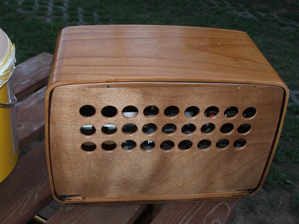

(#) akos70 hozzászólása Szept 8, 2013 / 1
Nemrég született a gondolat, hogy csinálok egy kis teljesítményű gitárkombót, a tavaly készített EL84PP túl soknak bizonyult szobagitározáshoz.
Egy hete a lomispiacon találtam egy kis csöves rádiót 1500 ft-ért, ez meg is oldotta az alapokat.
Amíg a dobozkáját rendbe raktam, vadásztam a hangra, amit szeretnék, ami kis keresgélés után meg is lett, a kapcsolási rajzával együtt.
A csöves egyenirányítás elmaradt, az eredeti szelénes egyenirányító gyenge volt, kapott 4 új diódát, több új alkatrész nem is nagyon ment bele.
A végcső a 6V6GT helyett az eredeti EL84 maradt (annak megfelelő értékű alkatrészekkel körülötte), az előfok a rajz szerinti.
A hangszóró az eredeti kis ovális hangszóró.
Nem vártam tőle nagy hangerőt (arra ott lenne a másik), inkább kisebb hangerőn is részletgazdag hangot (ezt nem tudja a másik, csak ha már nagyon hangos), amit meg is kaptam, de meglepetésemre nagyon hangos is tud lenni, és még akkor is kellemes hangja van, amit erről a pici hangszóróról nem gondoltam. (Ámbár az eredeti Fender Champ is csak 8"-os hangszóróval készült.)

(#) zolika60 válasza akos70 hozzászólására (») Szept 8, 2013 /
Gratulálok hozzá. Szép újrahasznosítás. Bár gondolom Janóbácsi rádiót csinált volna belőle.
(#) sargarigo válasza akos70 hozzászólására (») Szept 8, 2013 /
Aranyos lett! Grat!

(#) akos70 válasza zolika60 hozzászólására (») Szept 8, 2013 /
Zolika, Sárgarigó, köszönöm.
Jó alap lett volna felújításhoz is, de ehhez is nagyszerű volt, és így a kihasználtsága is nagyobb.

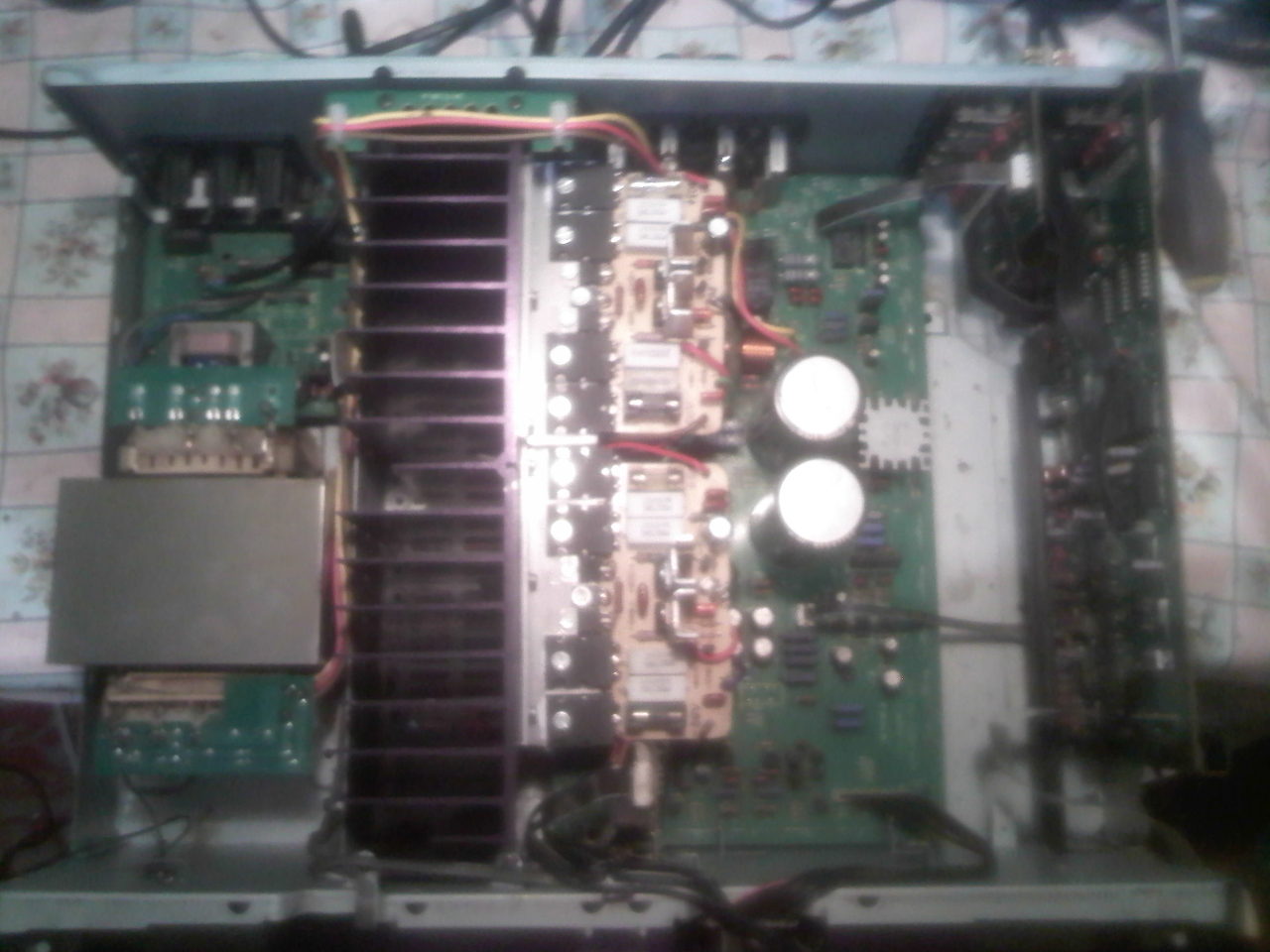

(#) soos csaba hozzászólása Szept 9, 2013 /
Sziasztok!, ma végre készen lettem a KENWOOD KA 5050R-tipusu erősítő átalakításával, azért alakítottam át mert nagyon drága lett volna a finál tranzisztorok újonnan meg vásárolni, és így az mellet döntöttem hogy kap egy olcsóbb végfokot, és megyen eladásra. Most a végfokok amit bele építettem az két darab 200W/4ohm-os panel, egész jól viselkedik a végfok a KENWOOD belsejében, igaz kellet némi átalakítás a végfok élőfok-kán, mert túl érzékeny volt a bemenetele, de meg oldottam, már csak egy kis brumm halható még a hangsugárzókban, de majd valahogy ki küszöbölöm. Ami viszont elég érdekes dolog a számomra az az hogy ha a hangerő potenciométert minimumon, és maximumra ki tekerem, csak akkor hallatszik a bugás, de ha közép állásban van a potenciométer, teljesen el tűnik a bugás a hangsugárzókból!.
