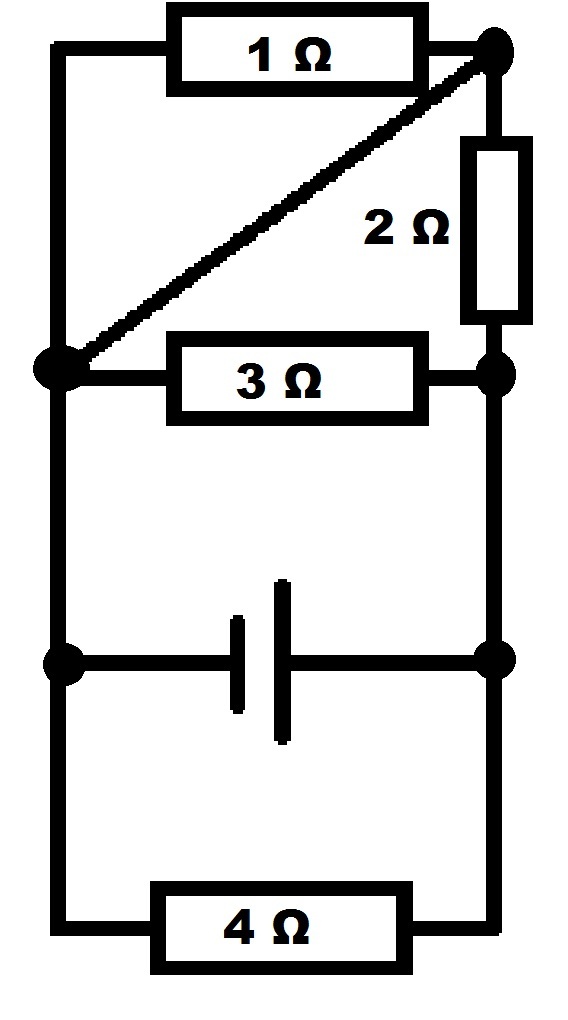

Szisztok! Ma kaptam házi feladatot suliban, de nemjövök rá a megoldásra, ki kell számolni az összellenálást, vagy az eredőt, nemtudom pontosan hogy nevezik magyarul. Előre is köszönöm

(#) proli007 válasza tcupper hozzászólására (») Szept 9, 2013 /
Hello! Kicsit átrajzolod egyből látszik a csalárdság. Az 1ohm rövidre van zárva, a többi meg párhuzamos. De van ehhez külön topik.. üdv!

(#) tcupper válasza proli007 hozzászólására (») Szept 9, 2013 /
És akkor most mennyi az eredmény?

(#) mps válasza tcupper hozzászólására (») Szept 9, 2013 /
Szerintem a Prolitól kapott válasz után, ezt már ki kell tudni számolni! Különben nem lenne ez a házi. Legfeljebb berakod az eredményt és megmondja valaki, hogy jó e.
Azt nem mondom meg! Nem tudsz párhuzamosan kötött ellenállások eredőjét számolni? Akkor nézz utána a tankönyvedben!..
Még szép hogy kitudom számolni, de most ha 1ohm rovidre van zarva akkor ott nemkell szamolni semmit?
(#) amitech válasza tcupper hozzászólására (») Szept 9, 2013 /
Replusszal számolsz, az 1 Ohm-mal pedig nem kell foglalkoznod. Ha beírod az eredményt, megmondjuk jó-e
(#) tcupper válasza amitech hozzászólására (») Szept 9, 2013 /
R=13/12 Ω

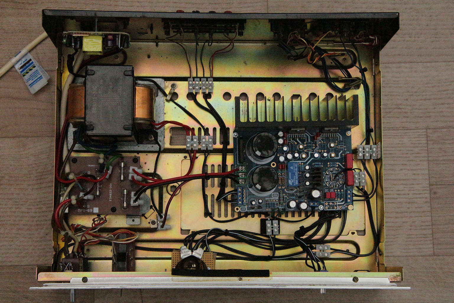

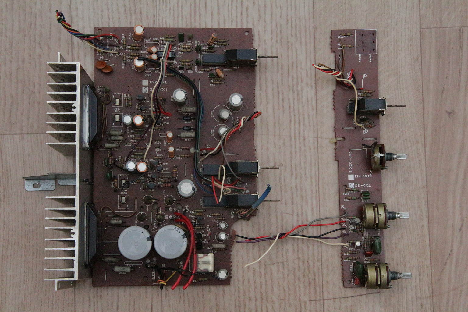

Segitséget szeretnék kérni egy erősitő átépitéséhez. Egy JVC JA-S11 -et szedtem szét. Új panel került bele, csak a transzformátort hagytam meg. Szeretném használni az eredeti hangszinszabályzókat amik egy külön panelen csücsülnek, csak nem tudom hogy lehetne öket bekötni. Megoldható-e a használatuk, vagy külön hangszinszabályzót szerezzek be? Köszönöm!
Majdnem, de mégsem. Szerintem Re=0,923 ohm (vagyis Re=12/13 ohm, ha törtben gondolkodsz)
