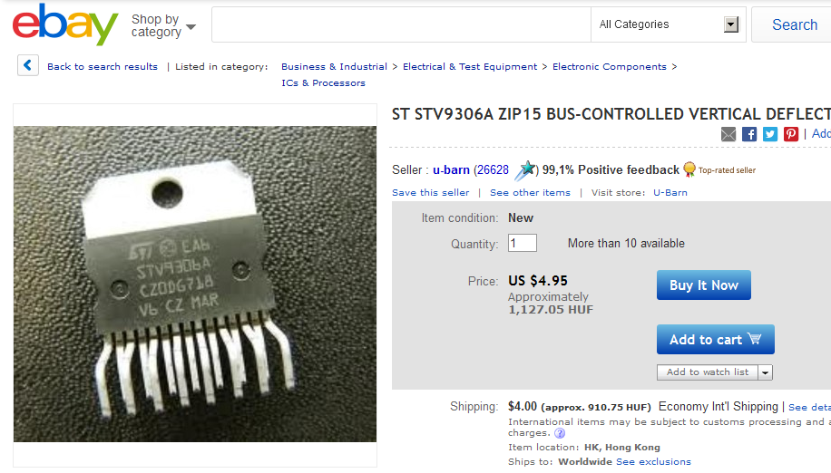

[/off]Sziasztok!
Segítsetek! Hol lehet beszerezni STV9306A IC-t? Az urobeat.hu oldalon rendeltem de sajna "A" nélkülit kaptam amivel nem jól működi a tv.[off]
(#) kadarist válasza abdulka hozzászólására (») Szept 9, 2013 /
Reklamálj a kereskedőnél, hogy nem megfelelő terméket kaptál. Ha A vagy B nélküli kivitelt kaptál, akkor az tényleg nem lesz jó az eredeti helyett.
(#) abdulka válasza kadarist hozzászólására (») Szept 9, 2013 /
Már reklamáltam. Az eladó bizonygatta hogy annak jónak kell lennie. Még 8 napon belül vagyok szeretnék elállni a vásárlástól de azt a drága embert nem válaszol a megkeresésre.
Én máshol nem találok ezért kérdezem hátha itt tud valaki egy megbízható forrást.

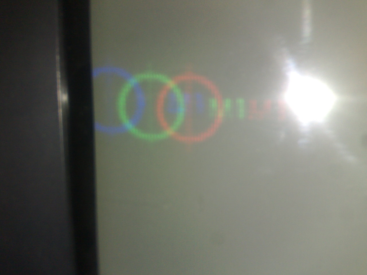

Üdv mindenkinek!
Van egy Sony TV-m! Az volt vele a gond, hogy nagyon homályosan mutatott. Szétszedtem, és a képcső végi csatlakozót megette az oxidáció (konyhai TV, gondolom a pára tette a dolgát). Sikerült egy ugyan olyan egészséges csatlakozóra szert tennem, kicseréltem, azonnal bejött a szép tiszta kontrasztos kép, egy kis hibával! A mellékelt kép is mutatja. (az Magyar 1-es logója akar lenni, amúgy az egész kép, ugyan így 3 színből áll) Ez a képhiba szerintem már benne volt mikor elkezdett homályosan mutatni, csak nem látszódott! Hol kell ennek keresni a baját?
A válaszokat előre is köszönöm!

(#) kadarist válasza djseed1 hozzászólására (») Szept 9, 2013 /
A mágnesgyűrűket nem piszkáltad?

(#) djseed1 válasza kadarist hozzászólására (») Szept 9, 2013 /
Ahoz nem lett nyúlva, bár előttem egy tv szerelő piszkálta, lehet hogy elmozdúltak! Én is a gyűrűkre gondoltam, de az nem csavarral állítódik, oda vannak ragasztva.

(#) eyess válasza abdulka hozzászólására (») Szept 10, 2013 /
Itt lehet kapni például cirka 2000FT / db.
(#) eyess válasza djseed1 hozzászólására (») Szept 10, 2013 /
Azt nézd meg nem lettek e cserélve a nyakrészen a tekercsek , mert ha igen lehet , hogy nem rendesen lett pozicionálva , vagyis nem oda került ahol az eredeti , akkor is lehet ez a hiba.

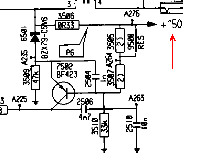

Kezdjük az elején , azt írtad , hogy a tv kikapcsolgat.Ok ilyenkor se kép se hang.
Ha bekövetkezik ez az esemény rögtön meg kellene mérni a mellékelt ábra szerint , hogy a +150v meg van e.Ha nincs az a jó , mert akkor meg van a hiba , ha meg lesz , akkor megyünk tovább.
(#) matyusz válasza eyess hozzászólására (») Szept 10, 2013 /
Valószínű a kondik száradtak ki, ezeket cserélni fogom. Köszönöm a segítségeket. Most néztem és 2x egymás után kapcsolt le egy pillanatra a hangyaháború is megmaradt, de utána a távirányítóra sem reagált, hanem rendesen ki kellett kapcsolni és vissza a második után több mint egy órán keresztül ment. Egyenlőre biztos vagyok a kondicserék utáni sikerben és ha kicseréltem írok fejleményeket. Nem azért kapcsolgatott le a TV, mert valaki azt a tranyót és úgy tette be, de mindegy is már nem szeretnék magyarázkodni, mert nem sikerül. A lényeg, hogy az a páros van benne amelyik gyárilag és mind a kettőt cseréltem kapott pasztát és csillámlemezt. És ez még mindig sima CHASSIS L6 simán ez van ráírva és nem is találtam hozzá ugyan olyan rajzot, de a BD238 ami érintetlen volt annak a párja 237. Szóval lépjük túl már nem szeretnék róla többet írni mert nem sikerül.

(#) djseed1 válasza eyess hozzászólására (») Szept 10, 2013 /
Most már rájöttem, nem lett ott cserélve semmi csak elpiszkálva. Korábban egy másik szerelőnél volt aki biztos azt hitte hogy a homályos kép az a gyűrűk vagy a tekercsek hibája, és elpiszkálta. Az még egy érdekes procedúra lessz míg visszaállítom.
