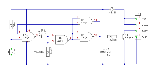

(#) peter1995 hozzászólása Márc 13, 2014 /
Sziasztok. Egy olyan kapcsolás érdekelne ami megvéd egy villanymotort a leégéstől ha annak a forgása korlátozott. Ezt az áramfelvétel figyeslésével szeretném megoldani. Vagyis pl amíg 4-5A a felvétel addig engedi folyni az áramot aztán ha a motor forgása megáll ugye megnő az áramfelvétel akkor meg kéne szakadjon az áramkör. Ez az egész előtt egy időzítő lesz ami összesen 20mp-ig ad áramot a motorra csak ha a motor tengelye hamarabb megfogásra kerül akkor nem kéne leégjen megh a mechanikának sem tenne jót.
Látezik ilyen kapcsolás egyzserűen vagy nagyot akarok?
(#) Csupasz válasza peter1995 hozzászólására (») Márc 13, 2014 /
Nem kell hozzá kapcsolás, legegyszerűbb egy hőkioldó beépítése.
(#) peter1995 válasza Csupasz hozzászólására (») Márc 13, 2014 /
Csak ez egy burkolt motor, meg nem egyszer használatosra akarom csinálni mert minden hazsnálatnál megállításra kerül a tengely csak az állva töltött idő a változó. Lényegében egy utólagos maszek komfort ablakot akarok a kocsimba. Néztem a topikot hozzá de ott mikrovezérlők meg egyebek vannak ami nekem magas is meg költséges is. Egy időzítő kapna egy jelet a visszajelzőtől mikor a riasztót aktiválom az időzítő 15 s-ig adna áramot annyi idő alatt teljesen lentről is felér az ablak. Viszont ha nincs teljesen lent akkor felérve a motort megfogja meg a mechanikát is.

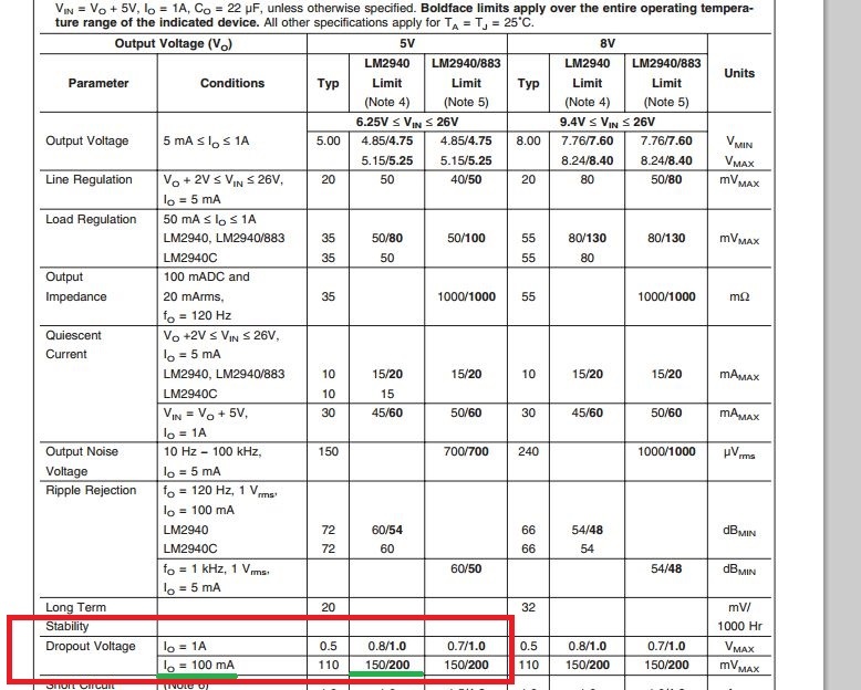

(#) qvasz2 válasza vladcepes hozzászólására (») Márc 14, 2014 /
Nem olyan nehéz ez: az 5V AC -> ből lesz kb. (5 * gyök 2) - ( 2*0,6) = 5,8V DC
Ez egy jó minőségű LDO-nak elegendő, viszont amit linkeltél, az nem igazán jó, mert annak 1V körüli fesz kell, mert nagy áramú típus. Az RGB LED, ha sima 5mm-es, akkor kb. 3*20 = 60mA-t eszik, oda egy kisebb áramú IC jobb lenne (azok már 0,5V-al is elmennek).
A puffer kondit is a szükséges áramhoz kell méretezni: amperenként 1000-2000 uF. Jelen esetben a 60mA-hez 220 µF elegendő.
Azért kéne a te trafódat lemérni, mert ha kicsit több feszt ad le TERHELVE mint 5V, akkor nagyobb tartalékod lenne, több fajta IC közül lehetne választani.
Nem írod az adatlapodon, hogy merre laksz. Meg kell nézni, hogy ahol vásárolni szoktál, ott épp mi kapható. Azután pedig le kell tölteni hozzájuk az adatlapot.
Itt egy példa, hogy mit kell nézzél rajta:
(#) proli007 válasza peter1995 hozzászólására (») Márc 14, 2014 /
- Esetleg egy megfelelően választott PTC bizti nem szimpatikus? Amúgy meg nem faék szerű, mert induláskor is nagy áramot vesz fel a motor. Az áramokat elsőként meg kellene mérni.
- Egyébként meg a késleltető rajzát feltehetted volna, mert célszerűbb talán ott beavatkozni. Pld. túl-áram esetén a késleltetési időt nullára vinni.
- Meg az sem mindegy, mely ponton lehet a motoráramhoz "hozzá férni", Az szerint kel megválasztani az alkalmazott kapcsolást. (Mert a motornál fordul a polaritás.)
üdv!
(#) peter1995 válasza proli007 hozzászólására (») Márc 14, 2014 /
Szia. HA jól emlékszem az időzítő ismerős lesz. Akkoriban gombnyomásra 10s időzítőnek akartam. Namost ezt felhasználnám itt. Az időzítőt a irányjelző felvillanása adná amikor a riasztót aktiválom.
rajz
A motor vezérléséhez arra gondoltam 1-1 2áramkörös relé amit közvetlen a motorra kötnék ugye a üzemi kapcsoló miatt visszafelé nem tud folyni az áram így a motorra a 1-1 relé közvetlen kapcsolná az áramot a relét meg az időzítő vezérelné. Bár lehet nagyon túlbonyolítom.
Hello! Az időzítésnél az R2 ellenállást egy tranyóval rövidre zárva, Le lehet rövidíteni az időzítést "nullára". A reléket így látatlanban nem értem, meg két irányú vezérlésről is gondolkodni kell. Valamint az áramérzékelés módjáról. üdv!
Szia. A relékkel ugy gondolom, hogy oldalanként egy-egy relé. Fogom a relét ami 2 áramkörös és rákötöm közvetlenül a motorra, nem az ablakemelő kapcsolón át, közvetlenül a motorra. A relére kötök állandó áramot. Vagyis amikor a relé meghúz a közvetlen akku áram jut a motorra és így gyujtás nélkül is üzemel az. A reléket az időzítő vezérlené. Az ablakot csak felfelé kell vezérelje a relé így nem kell a két irányú vezérlés. Ha esetleg kell lerajzolom, hogyan képzelem.
