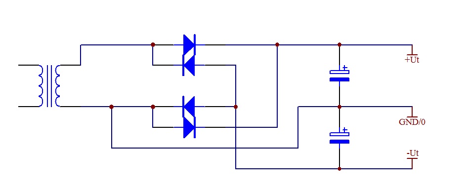

(#) Baxi hozzászólása Szept 12, 2013 /
Hi Mesterek
Olyan kérdésem lenne hogy lehet e úgymond egy trafó szekunderéről ami csak 1X20V-ot ad le, egyenirányítva - gnd + feszt levenni (DC +-10V)? Minimális terhelés lenne rajta.
(#) zolika60 válasza Baxi hozzászólására (») Szept 12, 2013 /
Így.
